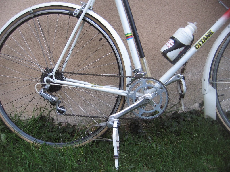

    Bon, le voilà en version "civilisée" :
    Gitane - Page 2 Img-2258
    Il n'y a rien de trop entre les garde-boue et les pneus gloups , mais d'un autre côté, je ne vais pas aller rouler dans les chemins avec héhéhé! .
    Pour faire plaisir à l'ami Denis, j'ai gainé le cintre avec une gaine blanche Hutchinson "brevet Motobécane", OK, c'est de la provoc. mais il y a bien une chape Shimano sur le dérailleur Suntour clown ...
    Enfiler cette gaine n'est pas une sinécure et s'apparente à un accouchement : il faut avoir la respiration bien en rythme avec les contractions pour que l'enfant avance lol! .
    Quant à l'enfilage des cocottes à travers les couvre-cocottes, une fois les gaines en place, il faut les prendre par surprise héhé! , et aux alentours du 372ème essai, on arrive à les faire rentrer avec le boulon de fixation bien centré tout en ne déchirant pas le caoutchouc...
    J'ai aussi mis un petit catadioptre sur le GB arrière et une petite loupiote à leds à l'arrière gauche. Il faut que je trouve un moyen de fixer une lampe à leds à l'avant.
    Pour gagner un peu en hauteur de selle, j'ai mis ces pédales en résine très plates, et pour l'harmonie du look, le porte-bidon "Novelfix" de 1987 trouvé hier.
    La transmission en 46-32 et 14-28 ne fait plus du tout "course", ce qui sied beaucoup mieux à ma puissance musculaire limitée Embarassed  :
    Gitane - Page 2 Img-2259
    Vous allez m'objecter que la chaîne est un peu trop tendue et vous n'aurez pas tout à fait tort : il faut que je lime un peu la butée sur la patte de cadre car là je suis à fond, et il faudrait que le corps du dérailleur avance un peu.
    Sinon, ça marche pas mal  suuper! .
    Il me reste aussi à trouver une sacoche aussi minimaliste que le porte-sac Wink .

    Cette bicyclette vient d'ailleurs de faire un nouveau (petit innocent ) voyage de 68kms pour me conduire d'Essonne dans le Loiret : Ce que la météo ne m'avait pas dit, c'est que le vent serait plein est (et non Nord-Est comme annoncé Suspect ) et surtout que je devrais subir un blizzard de neige entre Méréville et Pithiviers où du coup, j'ai fait un arrêt repas chaud dans un petit resto Smile .
    Avant de partir, j'ai fait quelques modifs : j'ai changé le dérailleur arrière pour un Shimano 600EX RD-6207 et le pédalier par un Stronglight 100 LX me provenant de René63 que j'ai monté en double 44-32 avec des pédales PD-6207 (pour des raisons de filetage), toutes pièces quasi-contemporaines du vélo, héhéhé! .
    Je voulais en profiter pour tester si ça améliorait les choses : L'ancien pédalier manquait de déport pour une bonne ligne de chaîne, celui-là en a un peu trop Suspect , mais c'est quand même mieux. Le dérailleur Shimano est plus "flou" (jeu latéral dans les galets) mais là aussi c'est plus adapté que le Suntour qui était un peu trop "pointu" pour cette cassette.
    Quant au grand plateau, avec la neige dans la tronche, j'étais bien content d'avoir un 44 plutôt que le 46 précédent Razz ...
    Gitane - Page 2 Img-2268
    Me reste à abaisser un peu le dérailleur avant, et à changer le pignon de 21 par un pignon de 20 quand j'en aurai un (au fait, ça vient de là l'expression "pignolage" Question clown )

    On approche du but : pour avoir un meilleur étagement, j'ai prélevé le pignon de 20 dents qui était dans l'ancienne cassette Uniglide.
    En faisant 3 encoches pour les broches Hyperglide, j'ai pu le glisser au milieu de la cassette "Hyperglide modifiée Uniglide", vous me suivez héhéhé! Question
    Ce qui fait que maintenant j'ai un étagement beaucoup plus correct :
    Gitane - Page 2 Braque15
    C'est quand même beaucoup plus simple d'avoir une bonne progressivité des braquets avec 5 couronnes et un triple plateau Rolling Eyes ...

    Ton étagement est super progressif. Es-tu arrivé à règler ton alignement, car modifier un triple
    en double ne rapproche pas tes plateaux, sauf si tu mets un axe un poil plus court...........? confused
    Messages : 2629
    Points : 2805
    Gitane - Page 2 Empty Re: Gitane
    Message  prosperjunior Ven 16 Déc - 8:47
    Bonjour René,
    32/28, 2,44m, pour moi, c'est un braquet qui est bien long pour les "murs", sur mes autres vélos, ma moulinette est plutôt aux alentours des 2,30m héhéhé! ...
    Quand j'ai récupéré le cadre, il n'y avait pas d'axe de pédalier, et j'ai mis un axe pour un double plateau : avec manivelle Stronglight 49D, qui a un faible déport, mes plateaux étaient trop "à l'intérieur" pour avoir une ligne de chaîne correcte. C'est bien mieux avec ce pédalier (que tu connais bien Wink ), même s'il y a environ un mm de déport en trop cette fois-ci innocent .
    Comme disait ma grand-mère "c'est pas ben conséquent !", d'autant que le 5ème pignon n'est pas utile sur le grand plateau. Je vais voir ce que ça donne avec une chaîne plus moderne, surtout pour éviter que la chaîne ne se balade trop latéralement sur les dentures.
    C'est la phase d'optimisation, quoi  Cool ...
