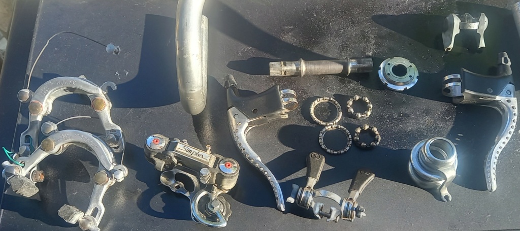

    L'équipement est en cours de reprise
    changement du cintre anodisé en 26 passé en force dans la potence BF d'assez belle facture
    changement des leviers MAFAC Course pour des Compétitions et remplacement des MAFAC RACER  par des DURAL FORGE
    manque une roulette au SIMPLEX prestige et aussi le dérailleur AV avec un delrin ok
    le bdp est un TA
    le pédalier est au bain ....

    Alf a écrit:manque une roulette au SIMPLEX prestige et aussi le dérailleur AV avec un delrin ok
    Chouette restauration que voilà !!!
    Si tu as besoin d'une roulette SIMPLEX, je peux t'expédier ça (avec le rouleau dedans et les 2 flasques)

    alf
    alf
    Messages : 2410
    Points : 2706
    Age : 69
    Libéria 1969  Empty Re: Libéria 1969
    Message  alf Dim 16 Oct - 16:41
    merci veloce j'en ai une
    denis j'ai aussi un Simplex AV merci itou !

    Message  alf Mar 18 Oct - 19:34
    ce vélo est en pause , pour raison de rénovation d'un RALEIGH d'une voisine ainsi que toujours des difficultés avec une pédale sur le pédalier
    mais je me pose cette question : le dérailleur AR Simplex supporte t il le triple STRONG 49D ou est ce un montage de circonstances?
