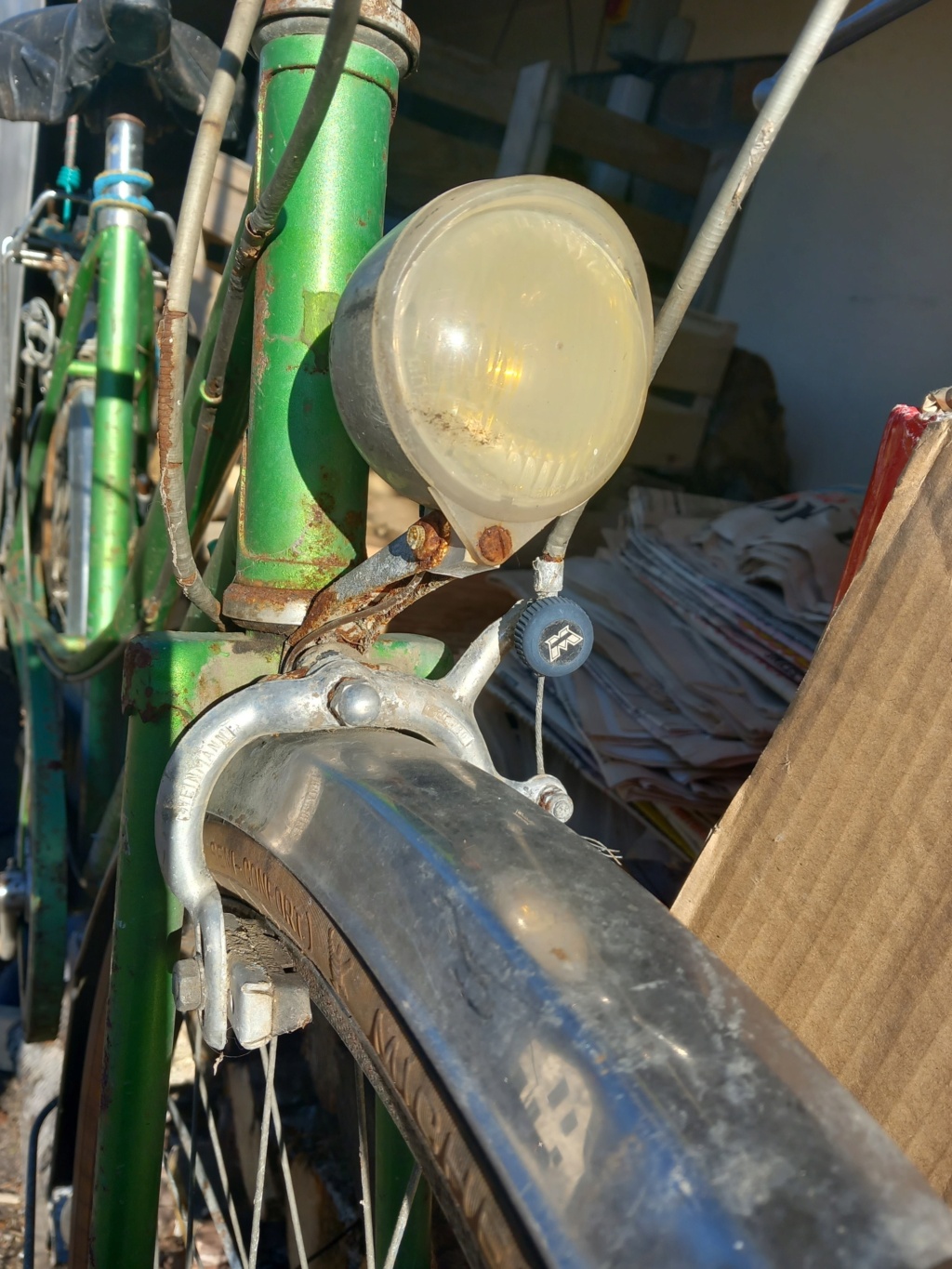

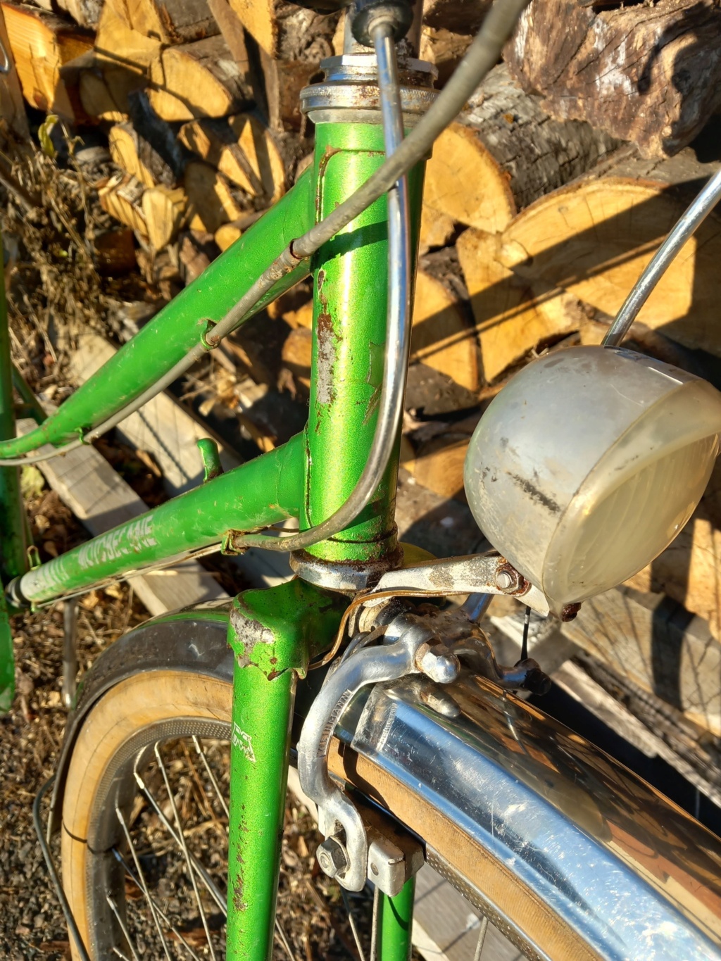

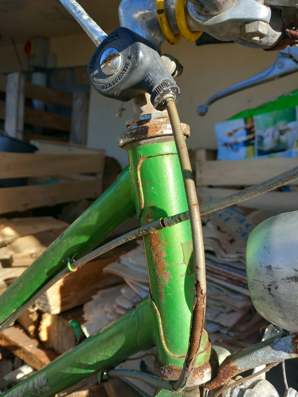

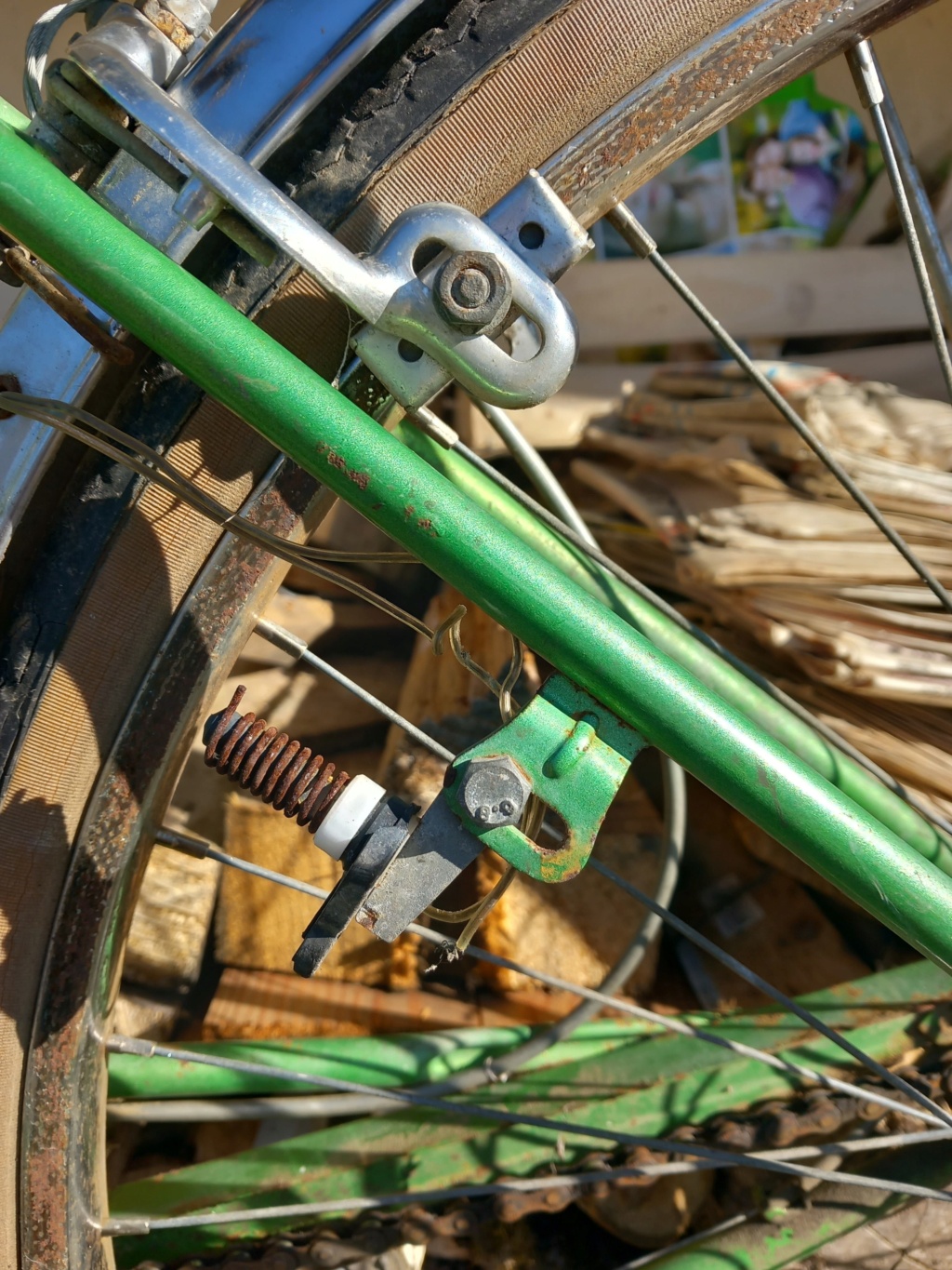

    ce tobec ZD 3 a manette HURET SENSOMATIC , je l'ai sauvé des griffes du ferrailleur , il était sur un tas de cadres destiné a aller en casse.
    donc état des lieux ; rouillé de partout ! guidon plié , sonnette HS, réglage de rattrapage de cable M avant HS , dynamo cassée, gaine frein av changée+celle du sensomatic également .
    il a été stocké en cave vu l'état .... pas content
    il avait un tendeur sur son porte bagage chromé , porte bagage dont cette fois je suis sur ; on peut dater ces vélos sur le bas de celui ci car il y a le mois + date , ici 480  des 2 cotés .
    dérailleur arrière HURET ECO du 37/1980
    roues d'origine date du 13 et 25.1980
    j'ai voulut changé le guidon , mais motobec fabriquait des sections tellement petites que le standard comme les guidon de st étienne cycles- france-loire et peugeot ne passent pas dans la potence , donc j'ai poncé dérouillé et remontage .

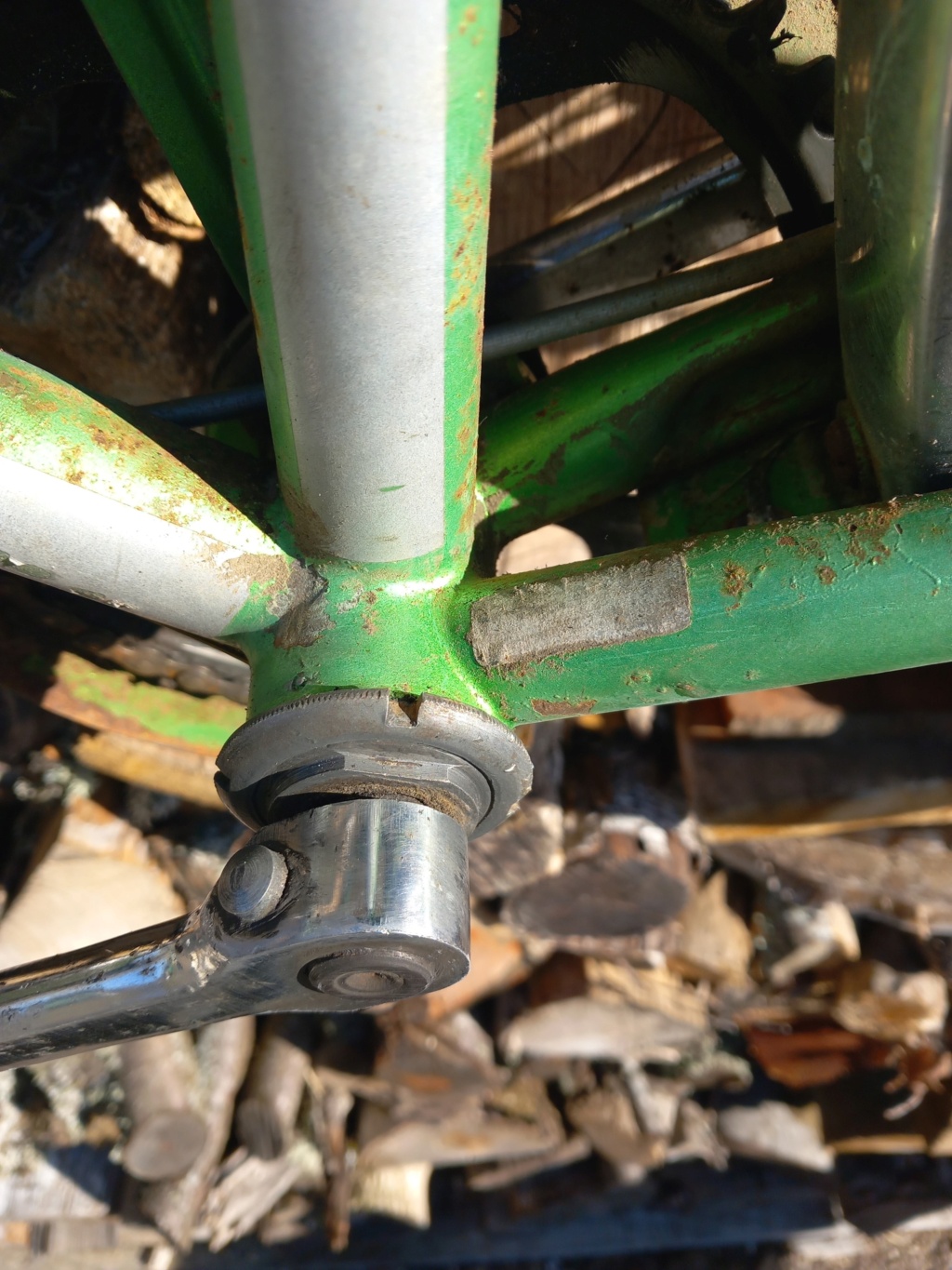

    sous la crasse , l'étiquette est ressortie Shocked
