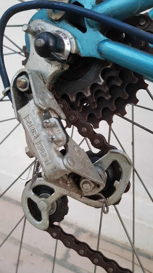

    Je me demande si ton dérailleur arrière est vraiment d'origine.

    La photo de détail du dérailleur arrière m'interpelle : Pourquoi est-il monté avec une patte rapportée alors que la patte du cadre comporte déjà l'oeilleton permettant de le fixer Shocked Question
    Même les DM2/DM21 en tubes 2040 avaient une telle patte, alors ???

    ton dérailleur arr a été changé ... , tu en veux un de 79 ?
    Salut Prosper, tu as l'oeil car c'est une bonne question que tu nous poses là ! Je vérifierai demain la présence d'un oeilleton mais il y a fort à parier qu'il y est. De plus, j'ai été étonné de trouver un Sachs-Huret et non un Huret tout court.
    Salut Pierre, oui, je le pensais bien que c'était pas le bon. Oui, ça m'intéresse ton dérailleur.

    Pour le dérailleur, MAFAC a confirmé = pas d'origine.

    ah , il te faut un ECO  sans patte scratch  cà j'ai pas ...par contre j'ai mieux !
    un challenger de 81 en alu pastille couleur de ton vélo a visser , çà te branche Question Suspect

    MAFAC 2000 a écrit:ah , il te faut un ECO  sans patte scratch  cà j'ai pas ...par contre j'ai mieux !
    Ce n'est pas un ECO, c'est un Challenger d'origine, donc le tien m'intéresse

    Message  MAFAC 2000 Lun 20 Fév 2023 - 13:04
    Le dérailleur 1980
    Motobécane TR 2 M, un mixte de 1979 à vocation cyclosportive 16768911
    Motobécane TR 2 M, un mixte de 1979 à vocation cyclosportive 16768912
