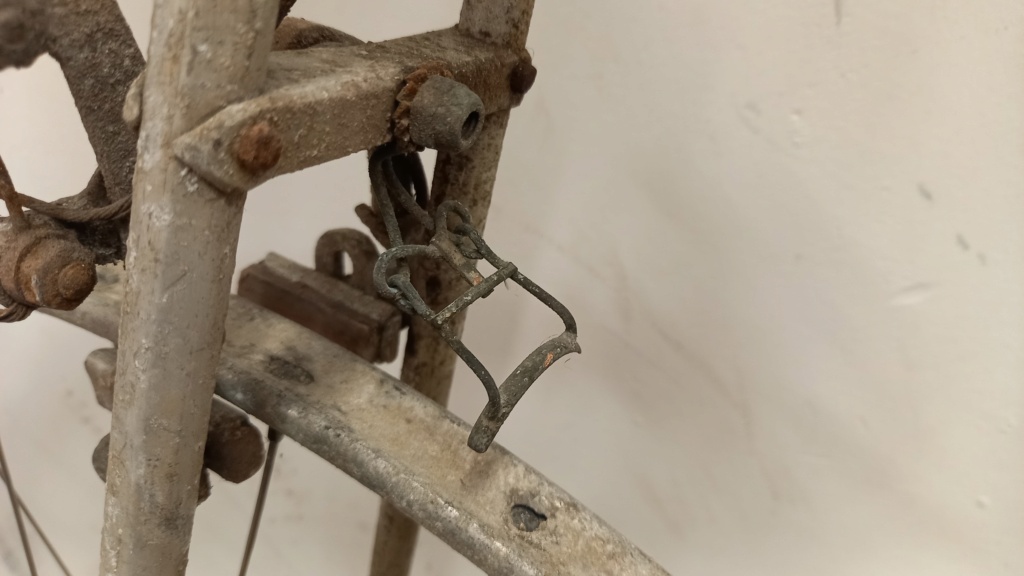

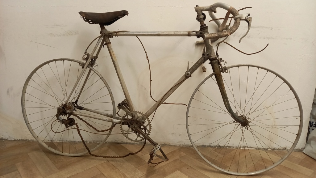

    J'en avais parlé dans "Nos trouvailles", le voilà enfin arrivé.
    Un Caminargent monté par les Cycles A. BRAME de Calais.
    Je pense que c'est un montage à la carte d'où l'absence de la la fourche Caminargent à la faveur d'une fourche acier.
    Pour la petite histoire A.Brame etait un coureur du nord et ami de Bertin. Il a ensuite ouvert un magasin à calais. Le magasin existe toujours, mais sa petite fille vient de prendre sa retraite.
    Il est bien oxydé et il va y avoir un gros boulot. Ma8s c'est ça qu'on aime !  Laughing

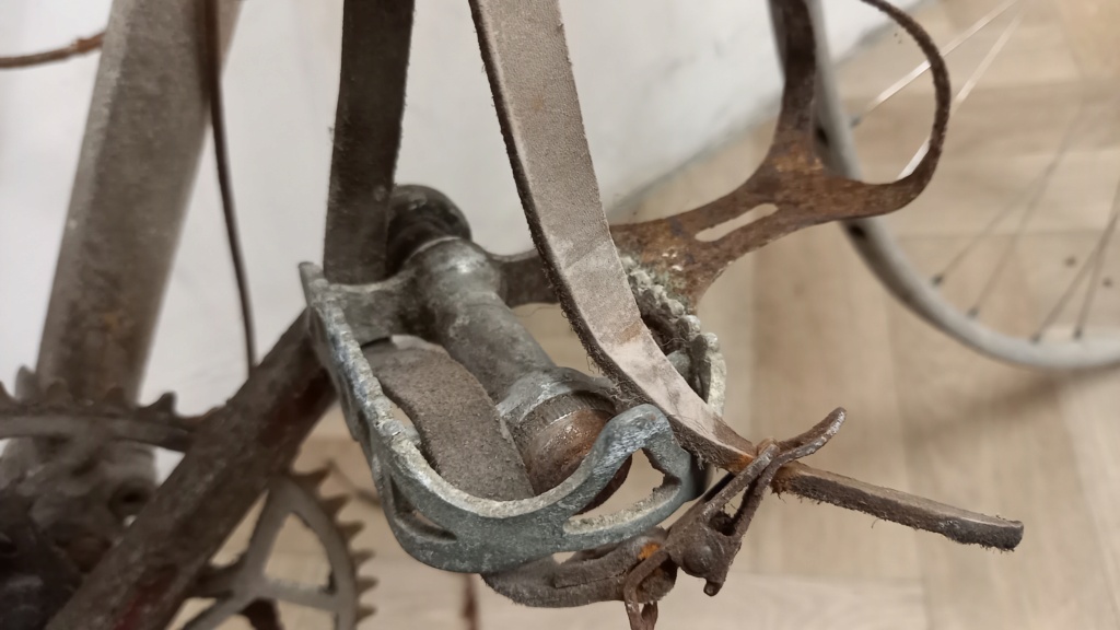

    Pedalier Stronghlight Alu axe carré

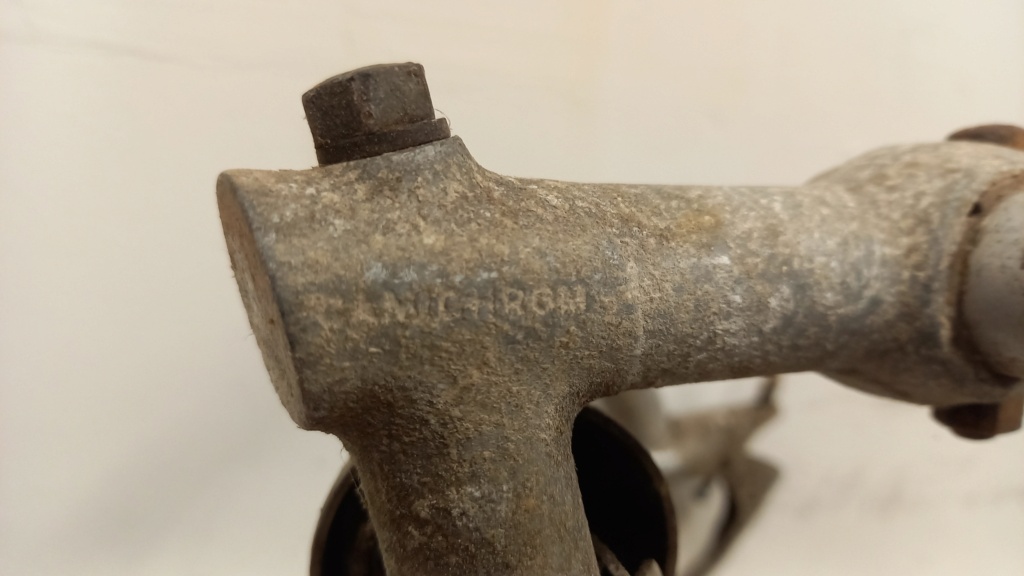

    Potence Camichrom ??

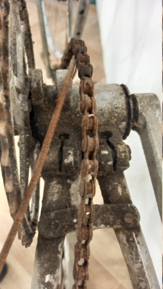

    Emplacement pour un tendeur de chaine de dérailleur Super Champion ?

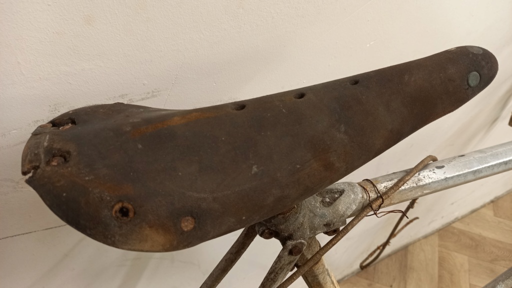

    Selle Brooks

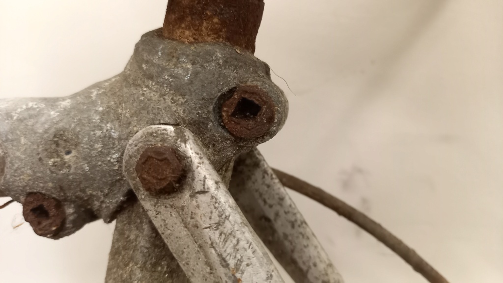

    Mais première mission, trou er une clé 4 pans  Shocked

    J'essaie de plus en plus de favoriser la qualité à la quantité. Et parfois il y a des occasions qui se présentent qu'on ne peut qu'accepter !
    Mais c'est un gros coup de poker. Je sais pas à quel point l'oxydation du cadre est rattrapable.
    On verra bien !
    D'ailleurs si vous avez des conseils pour redonner sa superbe à ce cadre, je suis preneur.

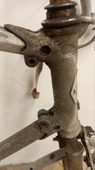

    le problème c'est que l'oxyde d'aluminium est plus dur que l'aluminium, on en fait des abrasifs donc il risque de rayer l'aluminium qu'il protège ..

    je ne sais pas le mode opératoire , mais perso j'éviterais d'attaquer à "la grosse ou moyenne toile émeri" , car si ça bourre , elle sera plus efficace , et le grain retenu par encrassage  serait plus agressif gloups
    perso j'essaierai avec une brosse nylon rouge , je crois que les bleues sont plus agressives ,à vérifier ...
    j'essaierais avec une brosse rotative laiton (et non une brosse laitonnée qui est en acier , qui fera chauffer l'alu et qui fera des boursouflures) d'abord sur le dessous du cadre (vérifier si ça ne colore pas en jaune l'alu , sinon abandonner) et dans le sens des tubes vu qu'ils ne  sont pas cylindriques , afin de ne pas croiser les ponçages , afin de finir avec du papier de verre à l'eau toujours dans le sens du poil en "tiré de long"
    et préserver les arrêtes des tubes qui font leur charme

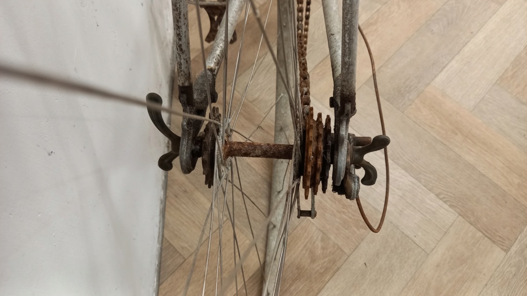

    Moi je commencerais par la visserie en acier. scratch

    je parlais pour l'alumine du cadre , mais là acier alu , bon courage , j'ai été métallier serrurier soudeur forgeron , le pire qu'on pourrait me faire c'est un cercueil en alu , j'ai un mauvais contact avec ce métal , tous les sens sont en éveil , la vue , l'odorat, si si , à froid ou tronçonné , le toucher , très froid en hiver et assez doux à l'ongle , l' ouïe à la manière dont il résonne le bruit à la coupe, le goût , terreux comme la betterave ...
    je ne donnerais pas plus de conseil sur ce métal, bien qu' il ait fallu qu'on fasse copain pendant années , pour moi c'est pas un métal pour faire un vélo mais ce n'est que ma pensée

    Même si tu ne parviendrais pas à lui rendre un aspect roulable, ce sera toujours une magnifique pièce à exposer.
    Tu as une idée de l'alliage d’aluminium dont il s'agit ? Il ne devait pas en exister tant que ça à l'époque, ou je me trompe ?

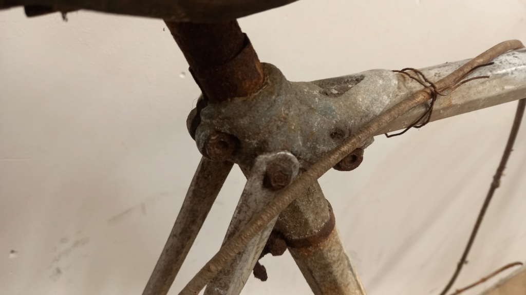

    C'est un sacré chantier en perspective. Pour l'instant ce qui me fait peur c'est la tige de selle et la potence.

    Message  king Sam 25 Fév - 21:18
    un mien cousin est plus employé Razz  ...           king  traduit en français donne mon nom et inversement , le pseudo  je ne l'ai pas choisi , on me l'a collé à la mort d'Elvis...
    pour le reste , il y a un point après le R  donc on recommence avec un H et un I  , le seule commune commençant par HI c'est Hinges
    et on distingue le S final ainsi que le N .........CQFD Razz
