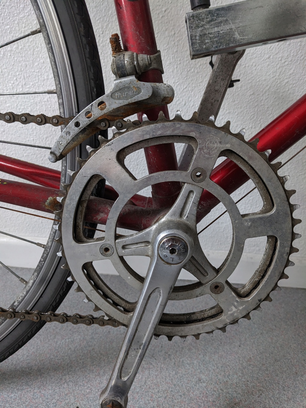

    Les composants :
    Potence milremo course/ Cintre Belleri
    Dérailleur avant/arrière Huret Challenger + Pédalier TA 3 branches

    Jeu de direction Hattaswan (avis?), boitier de pédalier TA

    C'est un excellent cadre, avec de bons composants.
    J'en ai un très très semblable, avec des pattes de dérailleur et de fourche Campagnolo. J'ai l impression que c'est le cas du tien. Tu peux confirmer (c'est gravé mais je ne vois pas bien sur les photos)?
    J'ai le même jeu de direction Hattaswan, qui est excellent.
    Quelle est le diamètre de ta tige de selle?
    Ton réglage de selle est bizarre. Elle plonge vers l'avant et elle est très reculée. Tu devrais essayer en la mettant à plat et en l'avançant d'une paire de cm. Tu seras tout de suite moins allongé.
    Tes leviers de vitesse sont bien des SLJ, on n'a pas fait mieux.
    Les freins Galli sont très bien aussi. Bref, rien à jeter (à part la selle), mais tout à nettoyer. Il mérite d'être soigné ce vélo.

    Merci des infos!
    C'est bien gravé campagnolo, et la tige de selle fait 26mm il me semble.
    Pour le réglage de la selle, je roule bien avec la selle avancée à fond, mais ça lui donne un look bizarre, donc je l'ai reculée (peut être un peu trop) pour les photos.
    Une info sur les tubes? J'ai lu que certains b carré avaient leur provenance gravée discrètement à certains endroits, mais introuvable sur le mien.

    Je te demandais le diamètre du tube de selle pour aider à identifier le type de tubes utilisé. Ca peut être écrit sur le pivot de fourche, mais il faut la démonter pour le voir. Et c'est ptêt pas écrit.
    Le mien est en Reynolds 531 mais ma tige de selle doit faire 26,2 ou 26,4. Il faudrait que tu mesures la tienne précisément.

    J'ai essayé de mesurer le plus précis possible, et je pense être à 26.2 . Malheureusement j'ai pas encore de clé assez fine pour pouvoir remonter le jeu de direction, donc pas de démontage pour l'instant gloups
