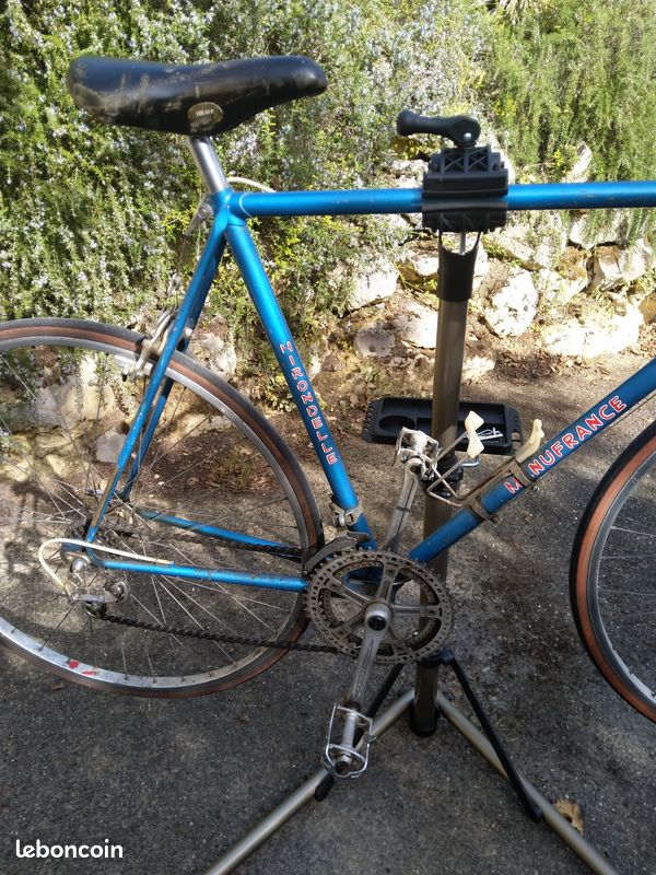

    je me permets de vous demander votre avis sur 3 modèles qui sont disponibles autour de chez moi.
    Comme je n'y connais encore pas grand chose, je pense que vos expériences et votre œil averti pourrait m'aider grandement !
    Je souhaiterai un vélo pour 2 situations :
    - tous les jours sur route
    - et que je puisse prendre avec moi en vacances avec mon fourgon aménagé. En effet, on se fait souvent coincer à devoir se garer loin des centres villes et à pied ça fait de belles trottes ! Nous sommes 4 (2 adultes (en vttae) et 2 enfants) et les porte-vélos costauds sont assez introuvables/chers pour ces 4 destriers ! J'ai bien un vtt musculaire pour mon épouse et les vélos de mes enfants, mais je n'ai rien pour moi qui soit léger.
    Donc, en gros, je cherche quelque chose d'assez léger, sur lequel je puisse mettre des pneus de type gravel pour en augmenter la polyvalence, et que je pourrais passer à terme en mono-plateau pour en diminuer un peu plus le poids. Peut-être changer aussi le cintre. Je ne cherche pas à faire un single speed ou un fixie, je voudrais quelque chose de polyvalent, que je puisse bricoler facilement vu mon expérience actuelle, pour balades en famille en vacances. Mes enfants ne sont pas fans de grandes montées ni de cols !
    Voici donc les 3 modèles qui sont proches de chez moi, selon vous quel serait le meilleur compromis pour mes attentes ?
    Taille M (je mesure 171cm), prix raisonnable.

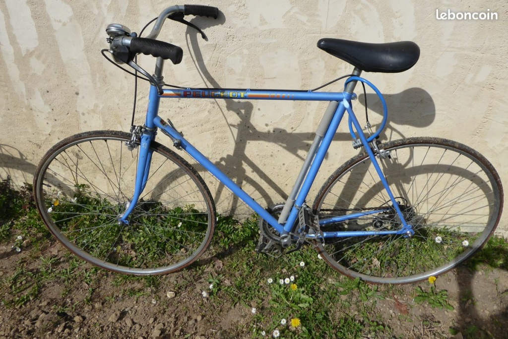

    Si tu veux un vélo loisirs-taf, le troisième est celui qui me parait correspondre le mieux à l'équation. Sur un vélo de course tu roules courbé, et tu n'as pas le confort d'un vélo de ville. Pour ma part en ville j'utilise un VTC, l'intérêt est que la position du buste est droite, et que de fait tu peux mieux voir ce qui arrive autour de toi.
    De plus, un vélo de ville est plus facile à accastiller avec des garde boue, porte bagages et éclairage.
    Tu devrais pouvoir trouver l'équivalent du PEUGEOT avec tous ces accessoires. Si tu es débutant mets un poil plus cher et achète un truc complet, révisé. Le truc pourave à restaurer ça t'entraine vite vers des frais et des déboires, et ça peut te dégoûter à jamais.
    La mécanique vélo ce n'est pas très compliqué, tu trouveras tout sur ce forum avec les tutos de Fred, qui te permettront dans un premier temps de régler et entretenir ton vélo. Après, si tu chopes le virus, tu pourras toujours faire comme nous tous, devenir un hamster et récupérer tout ce qui passe.

    Visuellement le 1 et le 3 sont trop grands pour 1.71m (il te faut du 52 53 54 en taille de cadre).
    Le Manufrance fait 56 ou 57, le Peugeot aussi.

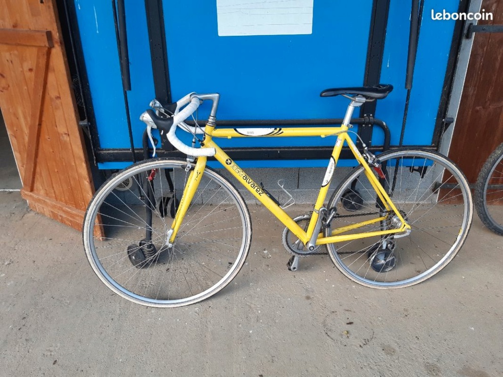

    Pour l'Alvarez c'est un course des années 90, il me semble petit et il faut aussi vérifier si tu peux monter des pneus plus gros que 700x25, et ce n'est pas sûr du tout sur des vélos de cette époque.
