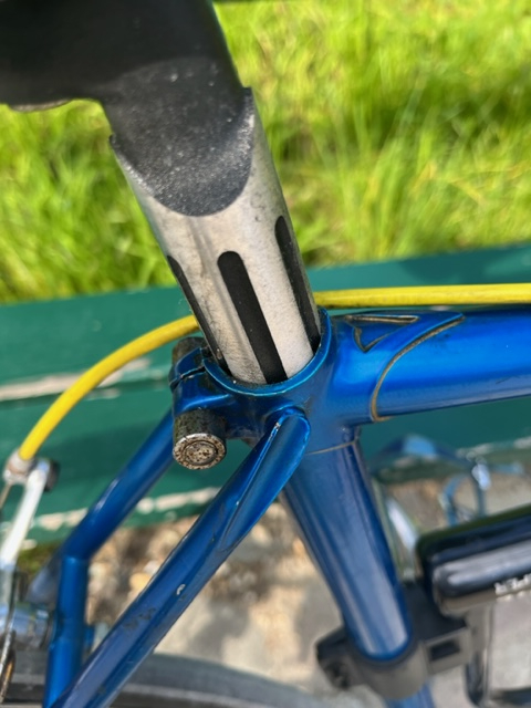

    Je voulais aujourd'hui vous présenter le vélo que j'ai récemment récupéré, et qui pourrait devenir mon premier projet.
    Au conditionnel, car à date je suis encore en phase d'identification, et en fonction à voir le type de restauration, pour un usage urbain et quotidien (et donc un fort risque d'être abimé / volé).
    Tour du proprietaire:
    Fourche: Faggin sans aucun doute
    Cadre T51/52: Italien c'est une certitude, à priori Faggin bien qu'il n'y ai aucun marquages caractéristique de la marque ?
    Groupe avant: Dérailleur AV 42/52 et pédalier Shimaro 600 AX
    Dérailleur AR: Campagnolo Mirage 7v. Levier de vitesse également campagnolo
    Freinage: Shimano 600
    Ceintre Cinelli
    Jante:Mavic SUP CD avec 1 moyeu Mavic et l'autre Campagnolo
    Pneumatique:Hutchinson Epsilon (AR) et avant indéterminé
    Selle: N'a de royale que le nom.
    Base italienne (à confirmer) mais aux accents Asiatiques.
    Pour l'instant j'ai juste prévu le changement de boitier pour que le pédalier fit bien dans le cadre, une selle Italia plus confortable et des pédale acier plus adaptée à la ville.
    D'un point de vue esthétique la peinture est correcte. J'aimerai bien garder l'esprit du vélo: garder du jaune ou basculer en blanc les gaines/guidolines/flanc pneu...

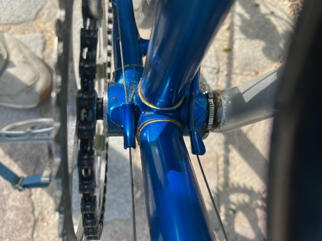

    Une photo (velo retourné) et une mesure (68/70) du boitier de pedalier serait utile
    Quel filetage pour ce dernier? C est ecrit dessus

    Xmachine a écrit:   monoeil! ; ça part mal c't'affaire.
    mal, mal, pas forcément
    ça sent le cadre très correct quand même, mais probablement pas un fadjin
    mais, comme dirait ce regretté Monsieur X (un cousin à toi Guillaume? héhéhé! ), n'allons pas trop vite !

    ..du bon, la dessus pas de soucis; mais faggin Evil or Very Mad .. les sifflets, les raccords, les pattes sans signatures. le pontet de frein et bien sur manque de faggin sur les sifflets, et de petits "F" par ci, par là. . tout ça quoi.. monsieur X, c'est un pote; il m'a dit: "argumente". du coup, j'argumente.
    mais attendons la mesure du boitier, déja pour son pedigree. le "F", serait un grande surprise.

    Pour l'identification de la bête, rien sous le pédalier mais je peux joindre une photo. Rien n’y fait, pas une gravure, pas une référence. J’ai du changer le boîtier de pédalier, pas italien en 70mm, serrage des cuvettes en sens horaire.
    Le cadre est bien italien. J’ai cru comprendre qu’à une époque Faggin a pu sous-traiter une partie de sa prod (modèles bas de gamme), ça vous parle ? C'est la théorie de mon réparateur de quartier.

     pour continuer avec le coté qualitatif de ce vélo, faudrait avoir le diametre de la tige de selle. mais, avec ce qu'on voit déja, c'est pas un vélo a dormir dehors. meme s'il n'a pas le "prestige" d'un cadre signé, il reste un pur, vrai course.
