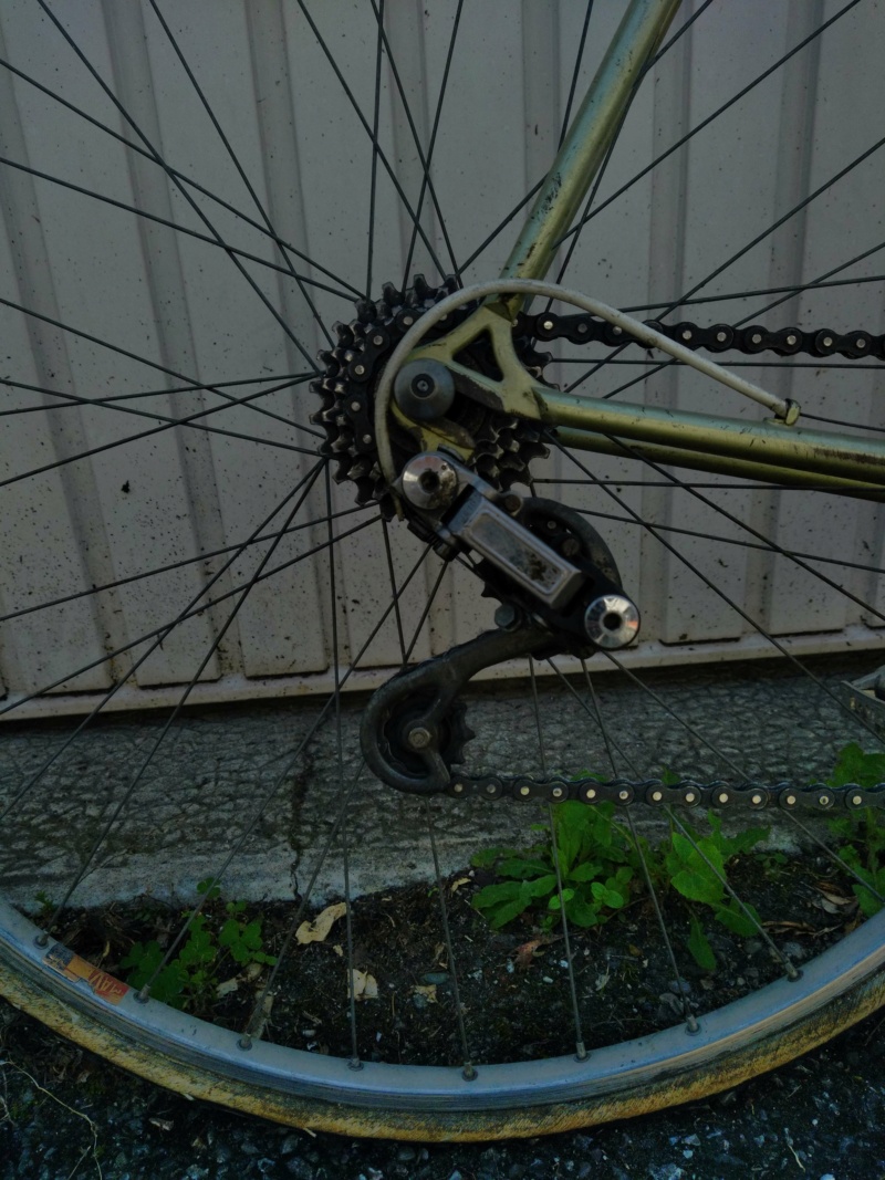

    Je viens juste de le ramener.
    C'est (je pense) un cyclo cross stické Hygina, mais le cadres est probablement de provenance Motobec puisqu'on trouve le logo sur les sifflets de haubans.
    Pas d'indication sur la qualité des tubes mais il est plutôt léger. Les raccords sont jolis, assez allongés mais pas ajourés.
    Équipé comme suit :
    Transmission tout Simplex, passes vitesses en bout de cintre, dérailleur AR longue chappe.
    Roues a boyaux. AR moyeu Shimano,  AV Normandy luxe, jantes Mavic.
    Pédalier Strong avec un étagement très rapproché. Les plateaux sont usés.
    Cantis Mafac.
    Le reste est sans grand intérêt, les cocottes sont HS, la selle aussi. Tige de selle acier au mauvais diamètre.
    Content de ma trouvaille, en plus il est à ma taille.

    Bricolage chelou pour le cablage du dérailleur avant. Le renvoi de câble ne permet apparemment pas d'atteindre correctement le dérailleur Super LJ installé.
    Cyclo cross Motobec-Hygina  Img_2203
    Sinon les pédales ne sont pas en 14*125...(L et R marqué dessus), ça a dû bousiller le filetage du pédalier.
    Un léger poc sur le tube horizontal, mais presque invisible.
    Avis aux experts Motobec : selon vous , quel est la base utilisée pour ce cyclo cross ? J'ai rien trouvé concernant l'existence de ce type de vélo chez Motobec, j'en déduis que c'est un cadre modifié.

    Cette couleur fait partie du nuancier Motobecane de 1977 à 1981. La tête de fourche ne correspond pas à un modèle course ce ces années mais plutôt aux modèles de la gamme de randonneuses FED de la fin des années 60/première moitié des années 70. https://forum.tontonvelo.com/viewtopic.php?f=70&t=46435&start=0
    J'ai généralement vu ces sifflets portant le logo de la marque sur des exemplaires hors catalogue ou ayant quelques particularités.
    https://www.velovintageagogo.com/t12608-motobecane-a-identifier
    https://www.velovintageagogo.com/t7346-motobecane-professionnel-2
    Je ne pense pas qu'un modèle de série ait été utilisé pour ce cyclo-cross ou alors un cadre de C5 bien modifié (le seul modèle a avoir la terminaison des bases en biseau) mais je n'en ai jamais vu avec ces sifflet. L'emboutissage des bases, les arrêts de gaine et le pontet d'entre-bases ne correspondent pas non plus.
    A mon avis un assemblage à la demande, par Motobecane.

    Ya du boulot et du rempalcement à faire. Effectivement la base est Motobecane. La fourche est apparemment antérieure. Hygena utilisait peut être des cadres Tobec. Pour le matériel ce Simplex à l'avant n'est pas prévu à l'origine. L'arrière à été modifié en grande chape. Faux espérer que les roues et cintre soient en bon état. salut!

    Merci pour cette analyse et ces infos. Dans ton deuxième lien, il y a une page "sur mesures" d'un catalogue. tout en bas est indiqué, entre autres "cyclo cross". Donc peut être comme tu le dis, un assemblage à la demande.
    klaus a écrit:Ya du boulot et du rempalcement à faire. Effectivement la base est Motobecane. La fourche est apparemment antérieure. Hygena utilisait peut être des cadres Tobec. Pour le matériel ce Simplex à l'avant n'est pas prévu à l'origine. L'arrière à été modifié en grande chape. Faux espérer que les roues et cintre soient en bon état. salut!
    Effectivement, un peu de remplacement à faire. La roue AV est OK, l'arrière à du jeu latéral. le reste à l'air OK sous la crasse. Il va me falloir trouver un dérailleur AV compatible avec ce renvoi de câble. Et probablement un jeu de plateaux.
