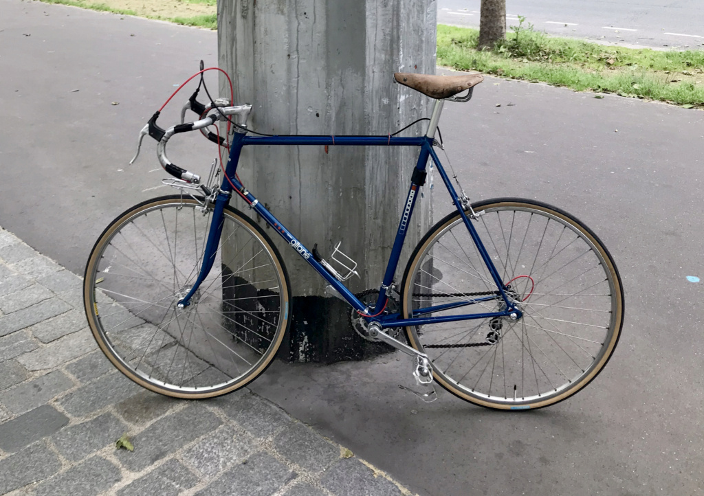

    Bonjour les gogos,
    Je vous présente ici ma nouvelle monture, bien loin de celles que j’ai l’habitude de rouler.
    Tout part d’une conversation au bar avec un ami qui me propose, entre deux pintes, d’aller dans voir son nord natal à vélo. L’alcool aidant, cela nous semble même être une excellente idée ; lui a déjà fait ce genre de trajet, et moi, j’aime bien l’idée.
    Mais je n’ai pas de vélo adapté, uniquement deux porteurs pour les rues franciliennes, ça me donne une bonne excuse pour remplir un peu plus le garage.
    Jusqu’à ce que je croise la route de ce Gitane, moyennement adapté avec ses roues à boyaux dépareillées, mais qui est en Durifort, et qui est à la taille de mes grandes jambes. Fidèle à mon habitude, je n’ai pris aucune photo avant de le démonter, mais il ressemble à ça en tous points (jusqu’à la pompe) : https://forum.tontonvelo.com/viewtopic.php?t=41117
    Je l’embarque, sachant très bien le parcours semé d’embuches qui m’attend avant de rendre la chose roulable. D’autant qu’il souffre de la maladie bien connue de la tige de selle coincée ; et pour cause, une 26,4 a pris la place d’une 26,2. Après une bordée de juron et pas mal de sueur, le mal est réparé, bien que ma jolie Simplex de remplacement soit un peu courte.
    Après beaucoup de recherches, de test, d’essais, d’échecs et de nettoyage, en voici une première version à peine sortie de l'atelier :
    Gitane Critérium 1978 légèrement amélioré Img_4612
    La guidoline est minimaliste, les gaines sont de couleurs différentes et j'ai perdu encore beaucoup de quincaillerie sur la route, mais ça roule ! D'ailleurs, si l'un d'entre-vous possède une vis cheminée pour triple TA, je serais preneur, j'en ai une qui est partie au premier trajet.
    Vous remarquerez évidemment la paire de roue à l’avenant, ça n’était pas particulièrement prévu, mais je me suis fait plaisir.

    Le 42/52 de champion s’est vu remplacé par un TA du plus bel effet, bien que les plateaux soient bien trop neufs d’aspect.
    Par flemme et par économie, j’ai gardé les dérailleurs d’origine. Ça fonctionne, mais ça gratte pas mal, et l’arrière ne tend pas assez la chaine quand je suis le tout petit plateau, du coup, ça pendouille. De toute façons, il faut aussi que je change cette absurde roue libre « dent-par-dent » pour quelque chose de plus humain, ce qui devrait en partie résoudre ce problème.

    Où j’en suis aujourd’hui :
    Gitane Critérium 1978 légèrement amélioré 01446110
    Gitane Critérium 1978 légèrement amélioré D9b93e10
    Gitane Critérium 1978 légèrement amélioré 7fb89110
    Ça roule et ça freine très bien ; je suis très content de cette selle aussi, elle semblait très dure mais en ça va parfaitement. Il faut encore que je change un câble de dérailleur. Celui que j’ai installé a pris un mauvais pli et je ne peux plus descendre de plateaux.
    Il me faudra aussi une guidoline et quelques bricoles, et je pourrais envisager des trajets plus longs.
