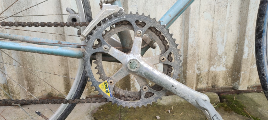

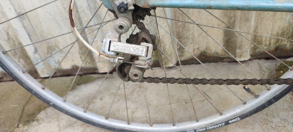

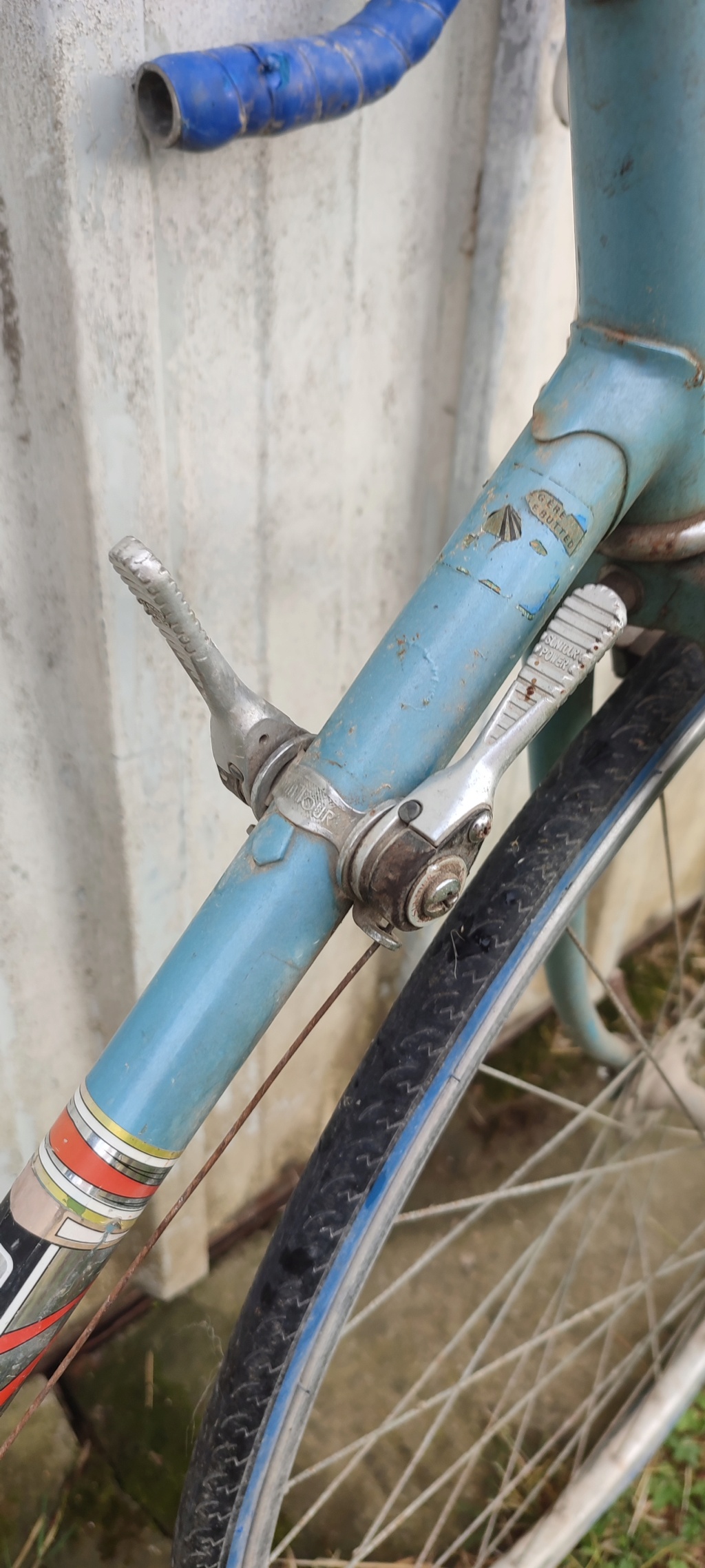

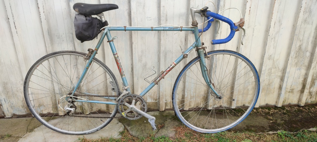

    Bonjour les gogos .voilà retour de broc ce matin avec un course de marque record ..
    Ce n'est habituellement pas mon genre de vélo mais a 5 balles je ne pouvais pas le laisser la couché dans la remorque .
    Comme je n'y connais pas grand chose dans ce type de vélos je vous sollicite pour en savoir un peu plus sur la marque sur ce qui est d origine ce qui ne l ai pas et une fourchette de datation ..
    Concernant ce vélo
    Jantes rigide moyeux Maillard
    Dérailleurs et manette Suntour
    Pédalier Shimano biopace
    Freinage avec étrier a tirage lateral weinmann
    Potence pivo
    Guidon Phillipe
    Pour le cadre un reste de stickers ou je devine "série légère double butted" mais rien de plus

    En regardant sur vélo base le dérailleur avant sort en 72
    L arrière en 77
    Le pédalier si je ne me trompes pas c est un 105 et lui sort en 86
    Tt ça sur un cadre qui n as aucun passe câble et gaine de soudé et donc qui me semble avant 70 ? Quand dites vous ?

    Byclou77 a écrit:
    Course marque record  Img_2779
    Le sticker est pour les tubes Vitus.

    rien que pour le set de derailleur suntour tu es gagnant c'est du super matos suuper! pour la marque reccord c'est des stickers de grossiste comme luxe ou prestige

    C'est  un motobecane  C2  1977 qui se cache sous ce déguisement,  les pattes arrière en attestent et les haubans également.
    Vu la peinture sûrement délavé.
    Tubes vitus 172
    1978
    Course marque record  Catalo11
    Course marque record  Catalo10
    Va voir ici , c'est bien un modèle 77 mais du catalogue à la réalité on trouve les 2 différentes pattes arrière pour un même modèle,  comme pour les têtes de fourche

    Merci pour ttes ces infos j y vois un peu plus clair je vais allé voir les catalogues Motobecane
    Mais sur le c2  ils parlent de freins , moyeux et jantes en dural et a boyaux..et sur les photos il semblerait que ce soit le seul avec les plots de butée de gaine brasé..
    Et sans parlé de l'ensemble Suntour a la place du huret pas mal de différence .Alors ttes ces pièces on pu être changé mais ça fait beaucoup non?

    Ton vélo a été modifié de fond en comble,  et en 78 les plots sont brasés effectivement pas en 77 comme le bleu. Seule année qui correspond au tiens.

    De tte façon il restera dans cette configuration une belle selle une guidoline des pneus et zou
