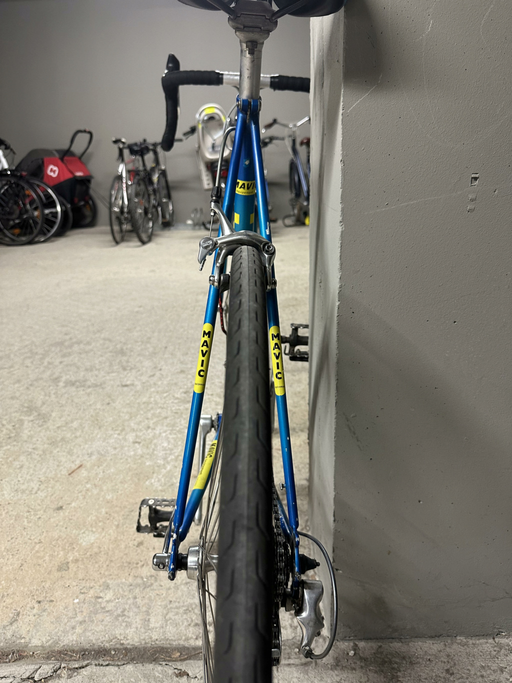

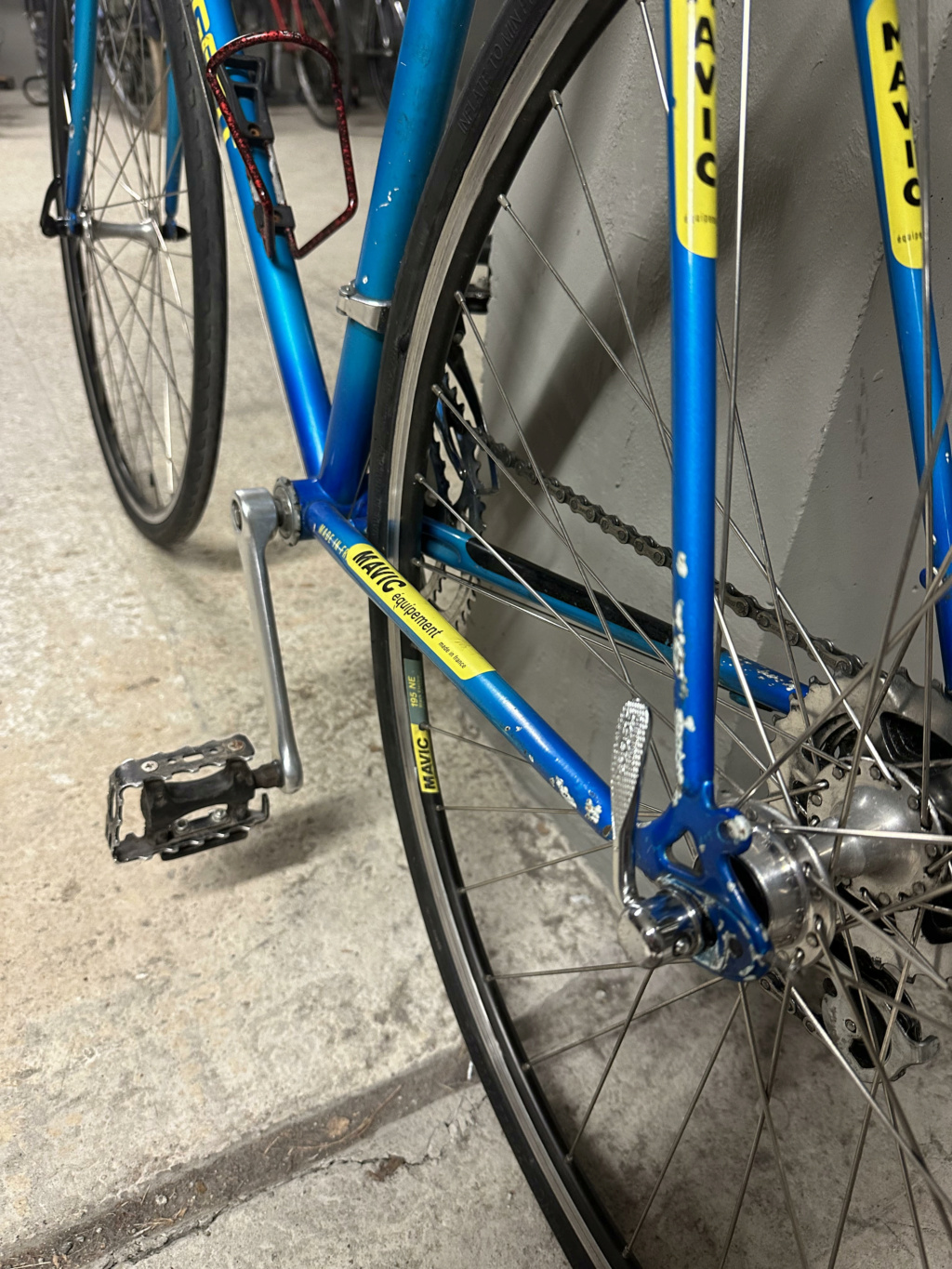

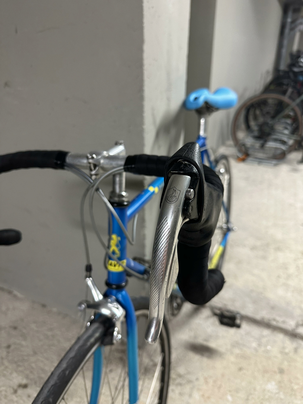

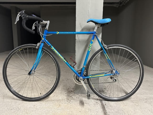

    je viens de faire l'acquisition de ce vélo comme monture principale dans le but d'aller au travail avec et de faire d'autres trucs, un vélo de balade également.
    J'imagine que le vélo a été modifié depuis le temps, je n'arrive pas trop à savoir de quoi ce vélo est composé.
    De même je n'ai pas du tout retrouvé ce modèle dans les catalogues des années 90's !
    Sur le cadre il est écrit Chromoly, est-ce gage de qualité ou pas du tout ?
    Le vélo est recouvert d'autocollant Mavic d'une manière assez bizarre je dois le dire, de même sur les roues... Est ce de vrai jantes Mavic ou c'est juste des auto-collants posé pour faire genre ? lol!
    La selle c'est moi qui l'ai changé car l'autre était vraiment trop abimée car j'avais un autre vélo de la même couleur avant avec cette selle.
    Place aux photos :
    Peugeot Performance 200 Vue_gl10
    Peugeot Performance 200 Vue_qu10
    Peugeot Performance 200 Arrier10
    Peugeot Performance 200 Poignz10
    Peugeot Performance 200 Frain_10
    Peugeot Performance 200 Dzorai10
    Peugeot Performance 200 Dzorai11
    Peugeot Performance 200 Jantes10
    J'aimerai essayer de le moderniser un peu avec un changement de transmissions car j'ai l'impression que le levier de vitesse est  un peu fatigué ( un plateau passe mal) et avoir 3 plateaux je sais pas, j'aime pas, des avis la dessus ? Est ce que ce vélo peut accueillir des modifications assez facilement ?
    Merci d'avoir lu  salut!

    Beau vélo qu'on appelait cyclosportif à l'époque, tes jantes mavic sont d'origine mais le reste c'est un mixte de campagnolo Mirage, de Sachs et de Shimano.. regarde les années 94 et 95 de peugeot sur https://labibleduvelo.blogspot.com/p/catalogues.html tu le trouveras sous PE 203 ou Performance 203. Oui c'est de la qualité et n'empêche pas les trajets pour le boulot et la rando, relativement confortable mais c'est quand même typé course, il a déjà été monté avec des pneus un peu plus gros sans doute pour ça, regarde le mien dans ma photo de profil, c'est la même époque et ça va très bien pour le velotaf et les balades...

    Oui donc c'est la manette à mon avis, un coup de WD 40 dans le brifter et ça devrait aider je pense....Sinon si tu veux plus du triple plateau, oui tu peux revenir vers un double, le mono-plateau j'ai jamais fait je vois pas trop l'intérêt, même un chemin de vigne sur un coteau peut monter assez fort et si tu veux l'utiliser pour des balades ou du vélotaf tu peux aussi avoir de la pente?

    Sur ces leviers Ergopower la difficulté à monter les plateaux vient d'une usure des câbles et gaines. Attention sur cette génération les câbles Shimano ne sont pas compatibles et restent bloqués. Tu n'es pas obligé d'acheter un kit complet Campagnolo, ils ne détaillent pas, d'autres marques produisent des câbles compatibles. Et attention à monter de bonnes gaines de dérailleur, l'indexation Campa est un peu sourcilleuse.
    Et surtout ne jamais forcer sur le levier tu risquerais de casser le mécanisme interne ou ce qui arrive plus souvent avec les leviers en plastique casser ou tordre ledit levier.
