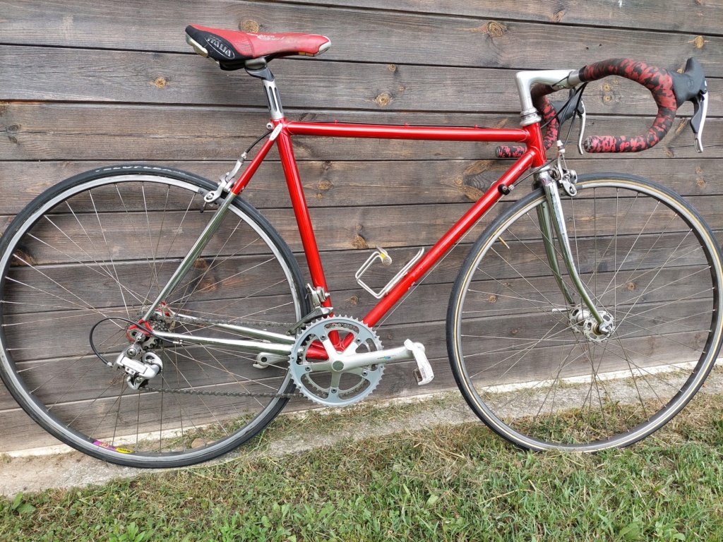

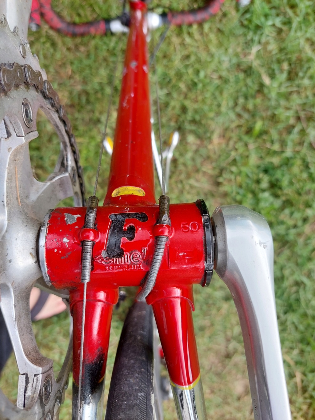

    salut à tous,
    sur un coup de tête et parce que mon fils voudrait faire quelques sorties en famille je suis tombé sur un FAGGIN a coté de BRIVE.
    je le place ici car le vendeur (âgé) m'a dit que c’était celui de son père (encore plus âgé) qui faisait des courses dans sa jeunesse.

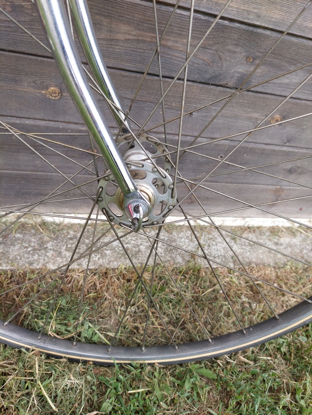

    Cadre columbus 50x51 (l’étiquette est effacée donc j'ai pas l'alliage), base et fourche chromées, bases 126mm, tige de selle 27.2.
    il est monté façon merguez avec tout et n'importe quoi....
    pédalier 600, freins 105. le BDP a un coté campagnolo et un autre shimano....

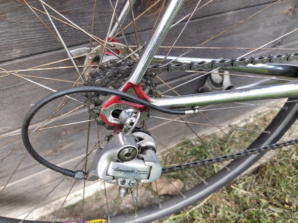

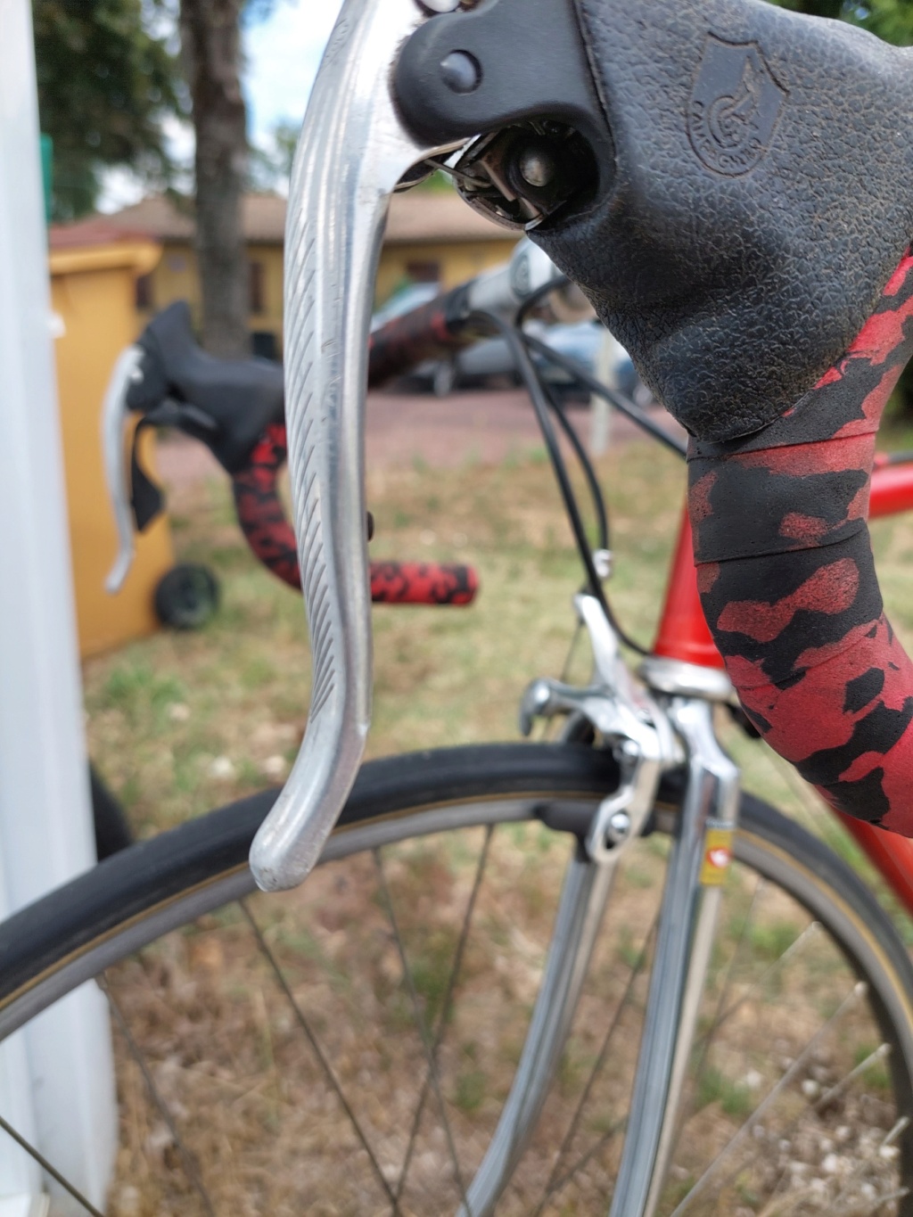

    shifters campagnolo (mirage? 7 ou 8v je ne sais pas), derailleurs 2x8 campagnolo mirage
    roues à moyeux campagnolo record grande flasque, roue libre maillard 7v, jantes mavic GP4 boyaux

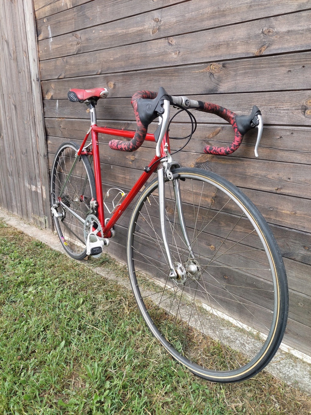

    le derailleur avant est tiré par un levier au cadre mais le shifter gauche semble avoir le mécanisme sans le levier de vitesse

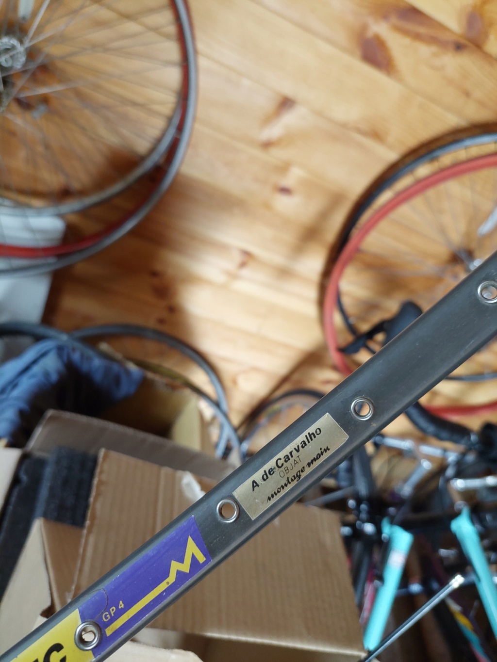

    il est estampillé DE CARVALHO du coté d'OBJAT.
    je vais surement le remonter en 2x8 RX100 car le passage de vitesse est plus souple pour mon fils

    il ressemble énormément à celui-ci (bdp cinelli)
    https://cycles-fun-passion.com/boutique/cadre-frame-faggin-columbus-55-axe-ref57/

    apres de longues recherches, les shifters semblent etre des STRATOS avec leurs leviers de derailleurs particuliers d'un seul bloc.
    la piece manquante sur le shifter gauche ne semble pas avoir de reference donc ça va etre coton de la trouver...
    Messages : 4907
    Points : 5098
    un FAGGIN pour mon fils Empty Re: un FAGGIN pour mon fils
    Message  Stef18 24/7/2023, 8:08 am
    Le levier au cadre a dû remplacer celui de la poignée de gauche sûrement cassée. Ce n'est pas la meilleure invention de Campagnolo. Tu peineras à trouver le second levier. Boudé à l'époque pour son esthétique et fragile à cause du plastique employé il ne doit plus en rester beaucoup. Le Mirage lui aussi en plastique est plus courant et fonctionne en 7 vitesses même si prévu en 8.

    En effet, vu le mal que j ai eu à retrouver via Google image le modèle de ces leviers il sera difficile d en trouver d occasion.
    Cela me conforte dans le remplacement par les rx100.
    Autre difficulté, trouver une roue libre 8v compatible rx100 pour la monter sur les GP4 ou passer sur des roues en 130mm et cassette shimano 8v

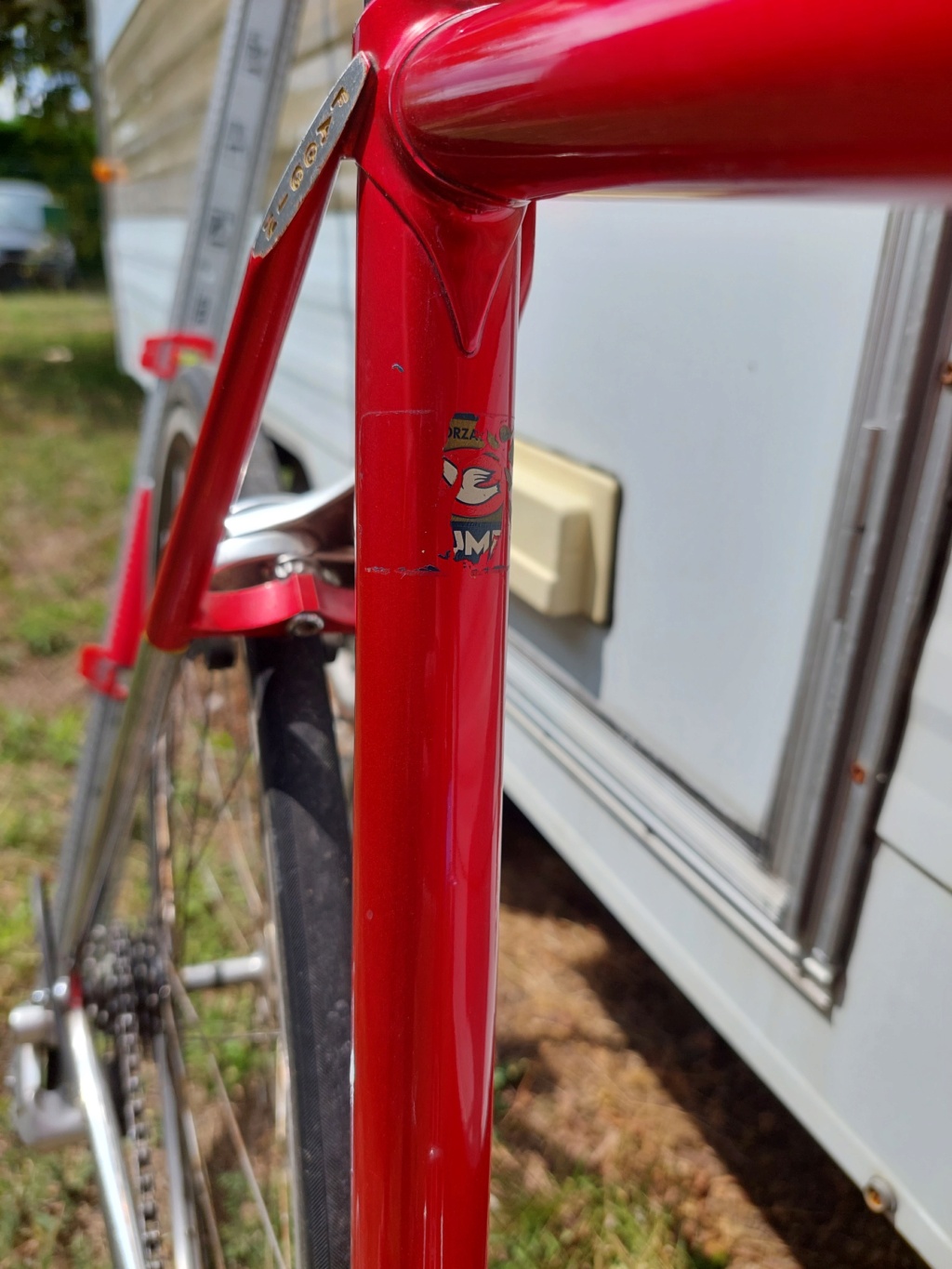

    aujourd'hui je demonte afin d installer une transmission RX100 2x8v.
    bon point, il y a un biseau helicoidal sur la partie inferieur du tube de direction (j'ai pas verifié le tube de selle au niveau du BDP) donc c'est possiblement un cadre slx (voire TSX)
    un FAGGIN pour mon fils 3472455118554361645_20211228142656289
    j'ai refais le jeu de direction stronglight a cages a (petites) aiguilles, avec des cones au dessus et dessous en plus des cuvettes (un spidel?)
    je ne touche pas au BDP pour le moment car le pedalier tourne fluide et sans jeu.
    point negatif, impossible d'aligner le derailleur avant RX100 avec le pedalier. il n'y avait pas de soucis avec le campagnolo

    J ai eu la réponse de FAGGIN après leurs avoir envoyé les photos du vélo et c est du Columbus SL finalement
