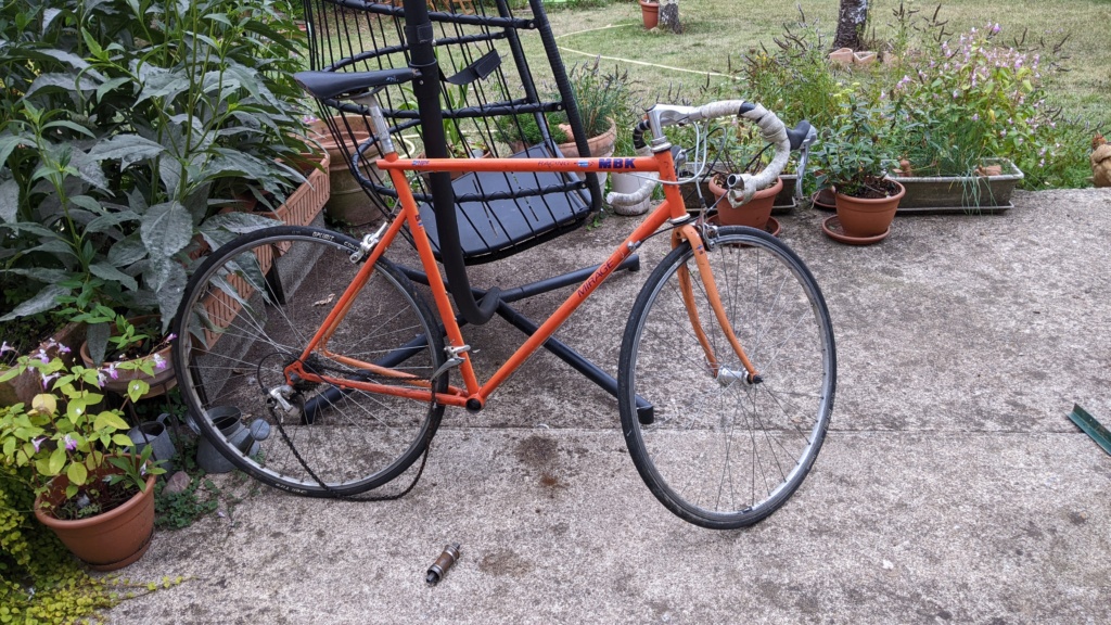

    Salut,
    J'ai récupéré un MBK Mirage que je veux remettre en route.
    Est ce que vous savez me dire quel boitier de pédalier utiliser ?
    Apparemment un BC 1.37 x24 mais j'ai un doute sur la largeur de l'axe. Avec 2 plateaux, est ce que vous savez me dire ce que vous avez?
    Le boîtier que j'ai retiré a un axe de 115, mais le petit plateau touchait le cadre 😢.MBK Mirage Pxl_2011
    MBK Mirage Pxl_2010

    Luca a écrit:Salut,
    MBK Mirage Pxl_2010
    Ce vélo doit dater des années 90, je pense que le filetage est au pas anglais. Pour la longueur de l'axe vérifie que l'ancien plateau n'était pas tordu. Sinon il faut l'augmenter mais je ne sais pas de combien. Je dirais au moins 3mm

    Normalement comme l'a précisé Jacques pas international/ bsc. Pour un double plateaux de ces années là 115 mm est la mesure normale pour un pédalier Shimano dont semble équipé ton vélo.

    Stef18 a écrit:Normalement comme l'a précisé Jacques pas international/ bsc. Pour un double plateaux de ces années là 115 mm est la mesure normale pour un pédalier Shimano dont semble équipé ton vélo.
    Je vais partir sur un 115 mm...
    Le temps de trouver la pièce et je vous dirais 😄

    La version orange bi ton à partir de 1993/95, pas courant chapeau!  bravo!
