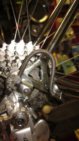

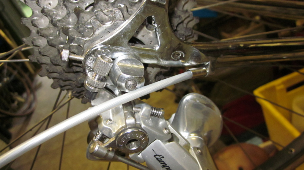

    Bonjour les Gogos , arrivee d un nouveau derailleur arriere Croce D Aune mais au moment du montage un petit probleme est apparut , l arret de gaine du cadre est tres proche de la patte arriere  et l arret de gaine du derailleur est inclinee ce qui empeche de faire une belle boucle
    Pinarello Montelo SLX Img_3615
    Pinarello Montelo SLX Img_3616
    Pinarello Montelo SLX Img_3614 !Pinarello Montelo SLX Img_3618
    Pinarello Montelo SLX Img_3617
    Besoin d aide pour trouver la solution !

    Bonsoir. Je tenterais avec du petit tube acier ou cuivre de realiser un coude dirigé vers l'arriere en partant de ton derailleur( ou tube coudé de V brake) ce qui te permettrais de realiser une boucle de gaine plus harmonieuse et plus longue.

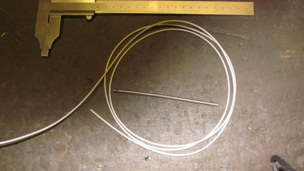

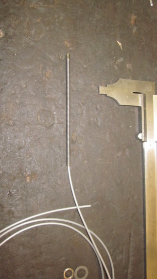

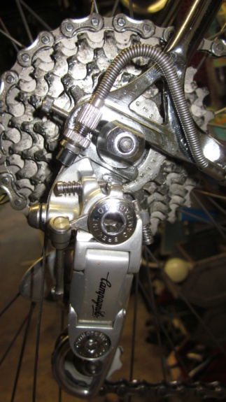

    La nuit porte conseil, voila la solution que j ai trouvé ( la moins pire ) mais elle me satisfait qu a moitié ! J ai mis une gaine de derailleur arriere qui est juste compose d un boudin metalique , comme  la courbure de la gaine est tres serrée ca tendance a ouvrir les spires, j ai donc glissé a l intérieur un cable liner (c est l appellation Shimano !) pour eviter l entée d eau ou de poussieres               Pinarello Montelo SLX Img_3619
    Pinarello Montelo SLX Img_3620
    Pinarello Montelo SLX Img_3621
    Pinarello Montelo SLX Img_3622
    En attente du retour du soleil pour un essai ! ( je ne sais pas ce qu ils ont eu  chez Campa de placer cette patte de gaine a cet endroit  avec cet angle ? ou chez Pinarello )

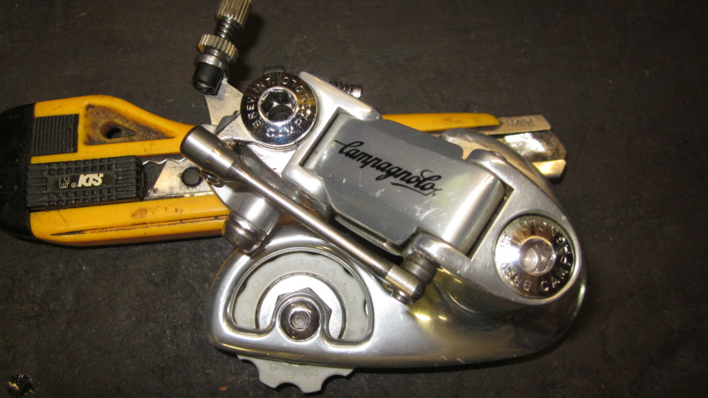

    Même si ce liner me parait être une bonne solution pour étanchéifier la gaine, tu as intérêt à bien en huiler l'intérieur afin de fluidifier le plus possible le passage du câble (et donc des vitesses) qui ne doit déjà pas être facilité par ce coude très serré de la gaine.
    Et pourquoi tu tiens à mettre ce dérailleur plutôt que le premier Campa qui était avant ? Car clairement, ce dérailleur ne semble pas adapté à la situation
    Je suis d’accord. Pourquoi pas utilisez un plus moderne « slant parallellogram » Chorus ou Record de 1988?

    Je voulais etre plus cohérent avec le reste , du c record ,pour etre nickel il me faudrait trouver un record de 88 et ca pas facile
    Comme ca les vitesses passent bien , sans trop forcer !
