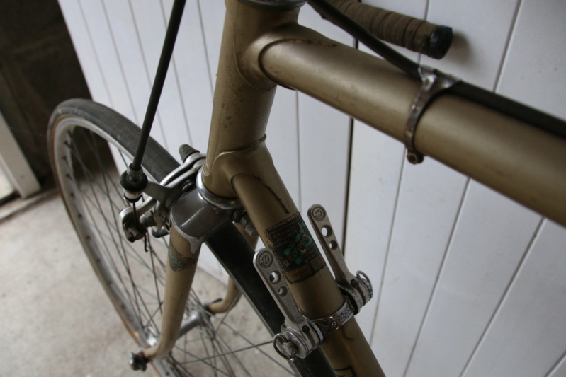

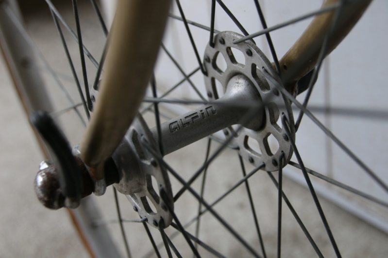

    Bonjour les gogos,
    Jeudi, j'ai pris la route de la bretagne, sous un temps humide et torrentiel, pour aller récupérer un Motobécane doré dont je n'avais eu que quelques photos pas terribles sur LBC. J'arrive dans le Morbihan après une heure de route, je découvre le vélo nonchalamment exposé devant la maison du propriétaire (bienheureux les ruraux qui ne craignent pas de voir leurs vélos volés dans leur propre box d'appartement, et encore…).
    Je sonne, on fait la petite causette habituelle, il me dit l'avoir acheté en 1977 pour faire un peu de compétition…  Le m'sieur est pas trop bavard alors je valide la transaction et je lui souhaite bon vent. De retour à la casa, je sors le boîtier pour vous faire quelques photos. Les voici.
    Encore un Motobecane C4 de sauvé !  Motobe10
    Encore un Motobecane C4 de sauvé !  Levier11
    Encore un Motobecane C4 de sauvé !  Logo_m11
    Encore un Motobecane C4 de sauvé !  Huret_10
    Encore un Motobecane C4 de sauvé !  Ideale10
    Encore un Motobecane C4 de sauvé !  Freins12
    Encore un Motobecane C4 de sauvé !  Gran_c10
    Encore un Motobecane C4 de sauvé !  1f602
    Encore un Motobecane C4 de sauvé !  Boucho10
    Encore un Motobecane C4 de sauvé !  Moyeu_10
    Encore un Motobecane C4 de sauvé !  Moyeu_11
    Encore un Motobecane C4 de sauvé !  Pedali10
    Encore un Motobecane C4 de sauvé !  Potenc11
    Après identification, C4 tubes Reynolds de 1978 sans grande surprise grâce à votre aide et les nombreux C4 déjà présentés sur les fofos, je constate que pratiquement tout est d'origine, rien n'a été changé par le proprio si je ne m'abuse ?! Une bonne chose pour le refaire rouler sans le dénaturer.
    Mon objectif c'est de le laisser tel quel, le nettoyer, vérifier les périphériques, démonter ce qu'il faut démonter, regraisser, vérifier le jdd, le pédalier, bref vous connaissez. Je suis un peu fébrile car je suis plus familier de la restauration des VTT 90'S aux normes Shimano que des illustres vélos français aux standards FR. Mais bon, je suis curieux et j'apprends vite alors pas de raison. J'ai déjà réussi à redonner son lustre d'antan à la selle idéale mousse et cuir grâce à un tuto d'ici Encore un Motobecane C4 de sauvé !  1f60b. Je vous ferai une photo plus tard.
    Va falloir que je me note tous les outils que je vais devoir utiliser pour l'inspection, je suis inscrit dans une asso vélo à nantes, ils auront ce qu'il faut.
    Au plaisir pour la suite. Ah si, j'oubliais que les cocottes sont fendues et ne seront sans doute pas sauvables, j'ai vues des copies modernes sur un site français.

    Bonne pioche, ça valait bien le voyage
    C'est rare d'en trouver des complets. En chipotant un peut le moyeux arrière devrait etre un Alpin comme à l'avant.
    Le dérailleur avant est un première génération de Huret success donc un des premiers C4.

    Merci messieurs pour vos messages.  Encore un Motobecane C4 de sauvé !  1f600 Je vais regarder ton vélo de ce pas Byhb.
    Ah oui je m'en doutais un peu pour les moyeux dépareillés, le gars a dû remplacer une jante à un moment, c'est la vie. De toute manière, vous allez peut-être m'en vouloir ou me comprendre mais je ne souhaite pas rester en boyaux. J'ai donc démonté les jantes d'un Gitane Aerotub 102, Mavic module e, pour accueillir mes futurs pneus.
    Aha le fameux gisement breton. C'est pas si faux en plus, ce matin à Lanvénégen 56320, un autre C4 est apparu, mais dans une taille proche ou identique au mien, on dit 54 chez Motobecane ? Serait la période des champignons  Encore un Motobecane C4 de sauvé !  1f61b
    Je commence à me poser la question des pièces rouillées comme la vis que l'on voit dans l'axe du dérailleur et de la patte Gipiemme, avec son ressort lui aussi rouillé. Même les petites demi rondelles sur le dérailleur sont rouillées mais tout cela me semble fragile et délicat à nettoyer. Y a t il une façon de procéder ?
    Des retours sur les cocottes que j'ai repérées sur le site Panache ? : https://boutique.cycles-panache.fr/cocottes/1207-4968-cocottes-dia-compe-dc204.html#/11-couleur-noir

    Laine d'acier 000 puis passage au Rustol des parties rouillées

    ah oui, même pour ces toutes petites pièces ? Bon bah j'irai doucement, j'ai ce qu'il faut en vinaigre et laine d'acier.
    En général sur ces vélos et les jantes pneus que j'ai trouvées, on reste sur une roue libre 5V, pas possible de passer à 6 structurellement et du fait du dérailleur de base ?
    Ah j'oubliais mais comme on peut peut-être le voir légèrement sur mes photos, le dérailleur avant est creusé au niveau de la fourchette, sans doute du fait du frottement sur la chaine. Est ce que cela est grave, nécessite de changer le dérailleur ou pas forcément ?

    Pendant que j'y pense ta chaîne SEDICOLOR à l'air d'avoir gardée ses maillons "or". Si elle est encore bonne doucement pour le nettoyage pour ne pas enlever le traitement du métal. Une SEDICOLOR c'est très dur à retrouvé et ça coûte un bras. salut!
