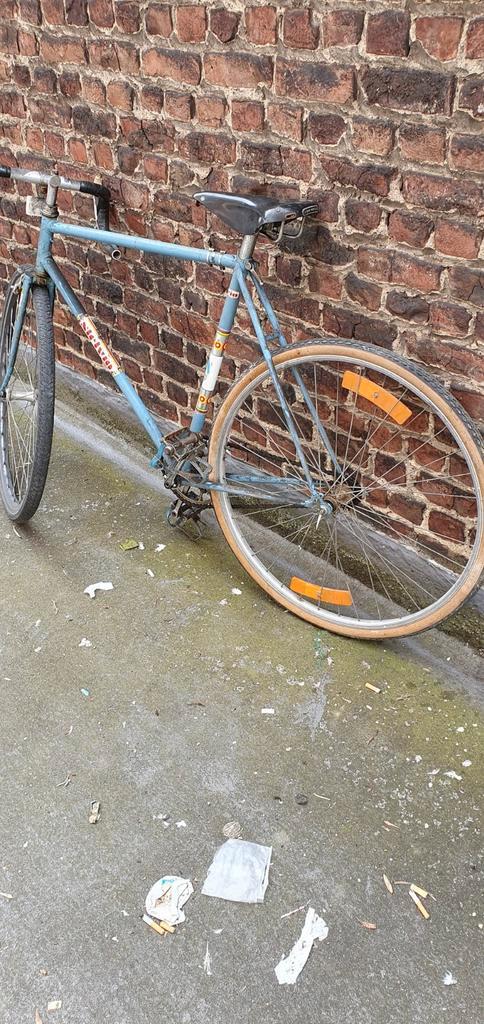

    Bonjour à tous; J'ai récupéré ce vélo en triste état et incomplet. Il était rouge et à été repeint en bleu grossièrement, beaucoup de coulées et stickers qu'on trouvait dans tous les magasins de vélo dans les années 70 mais collés sur de la rouille.
    Le projet: Remettre la peinture en état correcte tout en lui conservant sa patine,  et comme il est d'une marque inconnue et sans aucun marquage ni numéro, excepté les marquages typique Nervex sous la boîte de pédalier, je vais le badger avec des stickers anciens d'un vélociste Belge disparu depuis longtemps et totalement inconnu plutôt que de le rebadger d'une marque prestigieuse mais fictive.

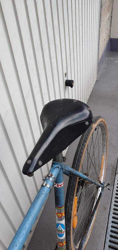

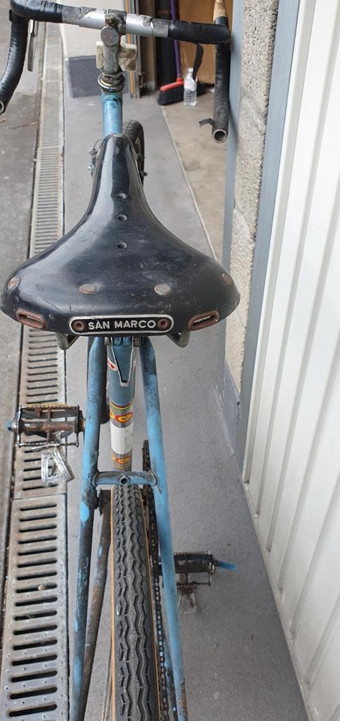

    Rarissime selle San Marco, la première véritable selle en plastique copiant une Brooks B17
    course années  50-60 ? inconnu. Restauration 20231135

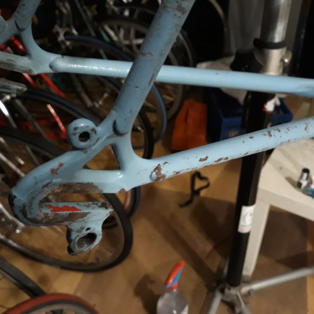

    Pattes campa et restant du rouge d'origine, présent aussi sur le pivot de fourche
    course années  50-60 ? inconnu. Restauration 20231136
    Il n'y avait aucune peinture sous les stickers, que de la rouille. Application d'une peinture antirouille avant placement d'une plaque de cadre

    Selle plastic San Marco GLR dur comme du bois et raccords Nervex affinés

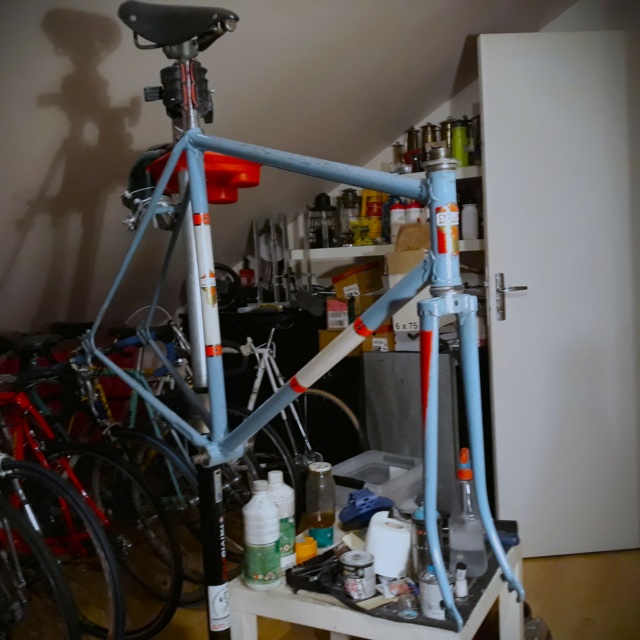

    Cadre en cours de remise en état, nouvelle peinture blanche à la place des anciens stickers, fabrication d'une plaque de tête de cadre et diverses décos dans le goût du temps. Sans le flash, les rouges sont beaucoup moins pétant
    Je passe les roues sous silence, c'était des roues de villes et semi course  hors  type; Le cintre et potences course étaient de marque Titan Belge bonne période. Aucun dérailleurs. Jeu de direction "WF" MARQUE DEPOSSEE" : Jamais entendu parler
