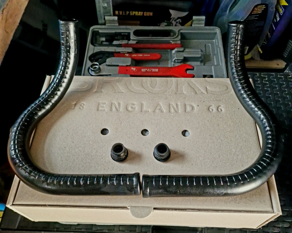

    Les gaines Hutchinson sont venues parfaitement en effet, après un peu d'huile de coude et de la méticulosité.
    Les poignées de freins sont vissées directement dans le cintre, alors aucune difficulté pour les retirées.
    Motobécane C5 1978 Taille 55 - Page 2 20231142
    Motobécane C5 1978 Taille 55 - Page 2 20231141
    Motobécane C5 1978 Taille 55 - Page 2 20231140
    Merci pour vos conseils avisés suuper! suuper!

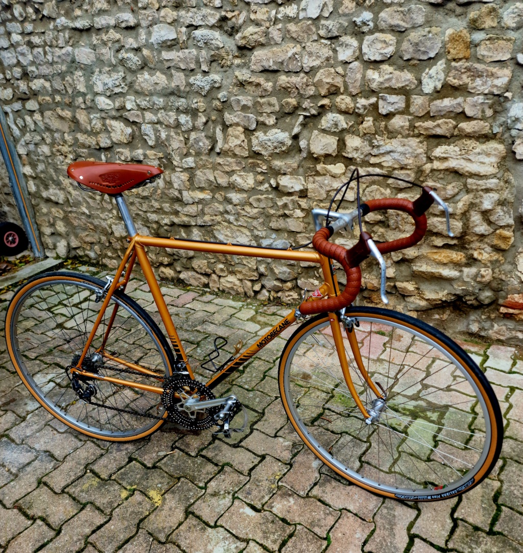

    Comme je l'indiquais plus haut, j'ai également acheté de la guidoline Brooks de la même teinte que la selle B17.
    Ayant déjà effectué l'exercice sur mon Gravel, je ne suis pas trop stressé pour la pose.
    Bon par contre la guidoline est sacrément épaisse, il va bien falloir tendre tout cela pendant la pose.
    Les bouchons de cintre Brooks livrés avec la guidoline disposent d'un diamétre trop grand, donc je suis obligé de réutiliser les bouchons d'origine noir.
    Je suis plutôt content du résultat, il ne restera plus qu'à remplacer les patins de freins et les couvres cocottes.
    Motobécane C5 1978 Taille 55 - Page 2 20231143
    Motobécane C5 1978 Taille 55 - Page 2 20231144
    Motobécane C5 1978 Taille 55 - Page 2 20231145

    Remplacement des couvres cocottes et des patins de frein check.
    Motobécane C5 1978 Taille 55 - Page 2 20231150
    Motobécane C5 1978 Taille 55 - Page 2 20231149
    En suivant, j'ai emmené le biclou pour une vérification des serrages à la clé dynamo ainsi qu'un réglage des dérailleurs chez le vélociste. il n'est pas encore revenu de l'état d'ensemble du biclou.  Shocked  affraid
    Il m'a confirmé l'exellent état de tous les périphériques et de sa propre bouche, il m'a indiqué que la chaine était dans un état neuf, pour ne pas dire neuve pour une chaine de 45 ans.
    L'indicateur d'usure de chaine ne fait apparaitre aucune usure !
    Donc ni une ni deux, même traitement que la selle et la guidoline d'origne, je lui ai demandé de remplacer la chaine (SEDIS Or) par une chaine neuve d'aujourd'hui, afin de garder précieusement pour plus tard un max de pièces d'origines difficilement trouvable en bon état dans l'optique de le remettre totalement d'origine un jour.
    Dans l'attente d'un bon nettoyage des jantes à boyau d'origine et de l'achat de boyaux neufs, j'ai donc installé une autre paire de jantes (des mavic MA et MA2 de la même époque) mais avec une roue libre en 28 dents (pour 24 d'origne).
    Et donc le soucis est que comme vous pouvez l'imaginé v'est que la patte du dérailleur frotte la chaine lors du passage sur les deux derniers pignons du hauts, dont le 28 dents.
    Je sais que le HURET Success Titane, propose un réglage 24 ou 28 dents, mais ne disposant pas de la notice de ce dérailleur, je ne sais pas comment m'y prendre pour effectuer ce réglage.
    Quelqu'un aurait'il la doc technique de ce dérailleur?
    En attendant, le dérailleur est réglé de telle sorte à ce que je ne puisse passer sur les deux derniers pignons du haut, pour ne rien abîmer et rouler silencieusement. Mais si je pouvais bénéficier de 12 vitesses plutôt que de 8, l'expérience serais plus sympa oui
    Merci d'avance pour votre aide!
