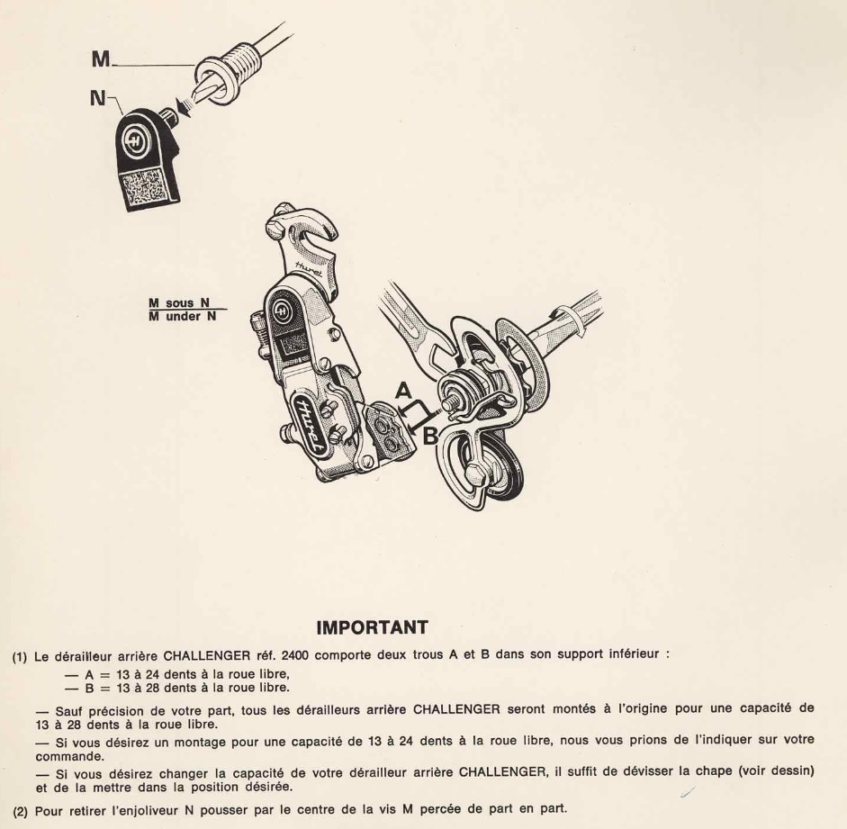

    tophleur a écrit:
    Je sais que le HURET Success Titane, propose un réglage 24 ou 28 dents, mais ne disposant pas de la notice de ce dérailleur, je ne sais pas comment m'y prendre pour effectuer ce réglage.
    Quelqu'un aurait'il la doc technique de ce dérailleur?
    Peut-être ici :
    https://www.disraeligears.co.uk/site/huret_success_derailleur_2470.html

    clamar a écrit:
    Peut-être ici :
    Merci pour ton partage clamar!
    En effet en farfouinant dans les méandres de la data base que tu me propose, j'ai trouvé bonheur, mais en m'appuyant sur un autre modèle de dérailleur car pas trouver l'info pour le HURET SUCCESS.
    Alors voici la procédure tiré du modèle Challenger de 1975
    Motobécane C5 1978 Taille 55 - Page 3 Rzogla10
    En réglant la patte de dérailleur sur A, tu es en 24 (donc roue libre d'origine)
    En reglant la patte de dérailleur sur B, tu es en 28, donc ça baisse la patte de dérailleur et donc tu peux passer une roue libre en 14-28
    cheers
    Pour dévisser la patte, utiliser la tête de vis plate extérieure, mais en débloquant d'abord le contre écrou, qui libèrera la vis à tête plate, comme sur la photo suuper!
    Finalement cette procédure s'applique aux 4 modèles suivants;
    Motobécane C5 1978 Taille 55 - Page 3 Applic10
    Encore merci clamar!

    De mon côté, en m'appuyant donc sur la doc du Huret Challenger, j'ai passé la patte de dérailleur de l'acceptation de 24 dents à 28 dents afro
    Motobécane C5 1978 Taille 55 - Page 3 20231151
    Motobécane C5 1978 Taille 55 - Page 3 20231152
    Réglage du dérailleur pour passer tous les pignons et maintenant plus qu'à tester ça ce week-end.
