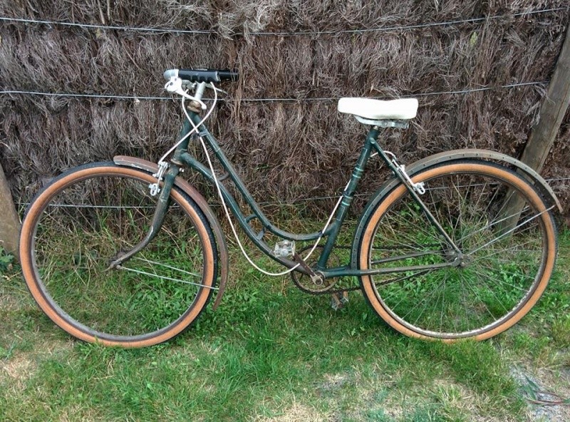

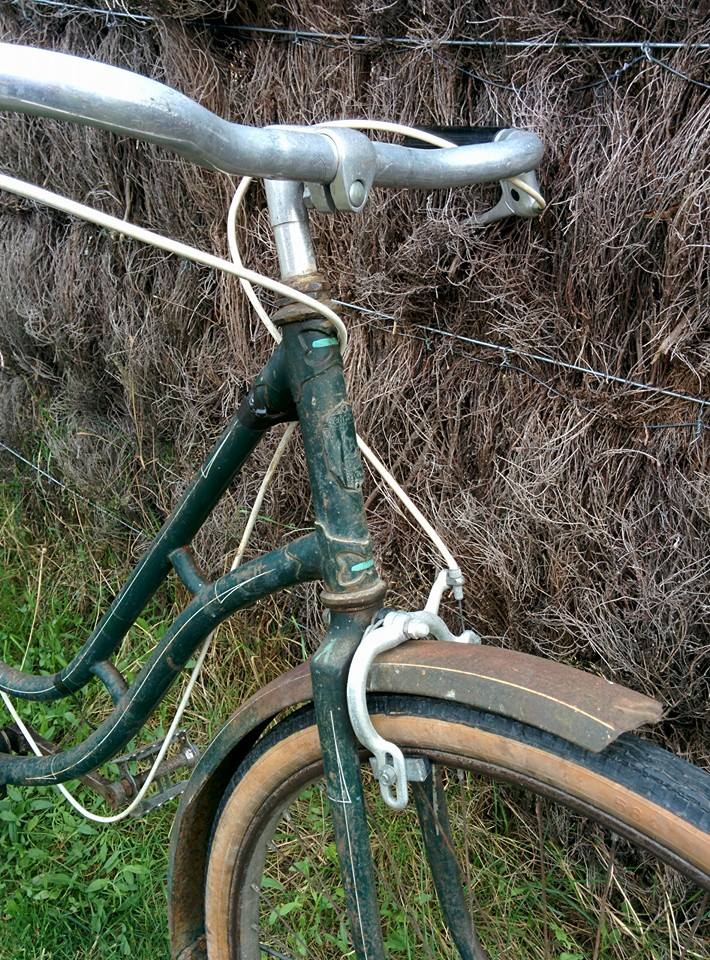

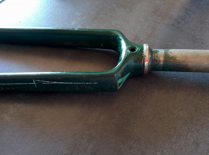

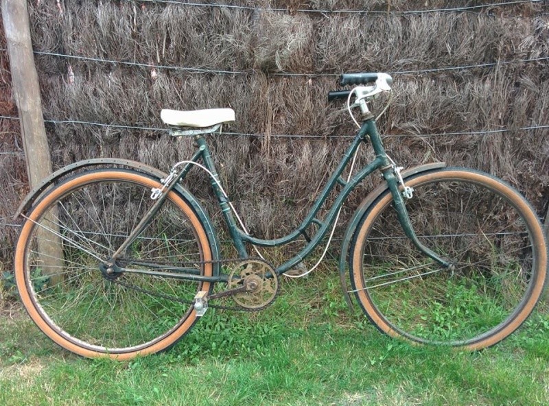

    Bon, étant sorti du purgatoire, voici donc les photos du biclou :
    Identification vieux vélo single - Page 2 10624910
    Identification vieux vélo single - Page 2 10626810
    Identification vieux vélo single - Page 2 10599310
    Identification vieux vélo single - Page 2 10456210
    Identification vieux vélo single - Page 2 10439510
    Identification vieux vélo single - Page 2 10606310
    Identification vieux vélo single - Page 2 10411810
    Identification vieux vélo single - Page 2 10370810
    Voilà, j'attend les commentaires et suggestions.
    A priori de ce que j'en estime, je partirai sur un changement cintre et freins pour placer un système à tringle et cintre poignées bois.
    Les pédales à remplacer. Par contre pour le modèle je ne sais pas....
    Je fais un gros nettoyage du cadre et je laisse dans son jus.
    Les roues à décaper.
    Le pédalier.... à décaper ? Autre chose ? Pas mal attaquées les tiges du pédalier.
    Changement de la selle pour une selle cuir plus conforme à l'époque.
    Les écrous de roue à changer à l'arrière pour des comme à l'avant.
    Il me faudra un carter de chaîne conforme au modèle. Ca va pas être simple à trouver ça je suppose...
    Et puis l'éclairage. Passage à la lampe à acetylène ? Ou combo phare/dynamo rapportés sur la fourche ? C'est quoi le plus adapté au vélo ?
    Voilà, dites moi ce que vous en pensez Smile

    vu l’excellent état peinture , un rats c'est pas franchement adapté pour un CYRUS !!
    surtout qu'il ne manque pas grand chose ...! Wink
    un truc étonnant ; normalement la série CYRUS a le haut de tète de fourche chromé sur 5 cm de chaques cotés... ici c'est peint confused scratch
    trés certainement un cadre peint bien aprés sa sortie !
    il n'as pas les couleurs typique des CYRUS !
    c'est ce qui fait son charme !
    a mon avis , tu as l'un des 1er CYRUS ! car il a les renforts RUCHE en forme de papillons ! par la suite sur les modèles 39 , on trouve les raccords aztèque .
    nettoie le ... et on voit aprés ! super! héhéhé!

    Identification vieux vélo single - Page 2 10644910
    Petit travail de redressement de certaines zones des gardes-boue aussi en prévision, mais très léger.
