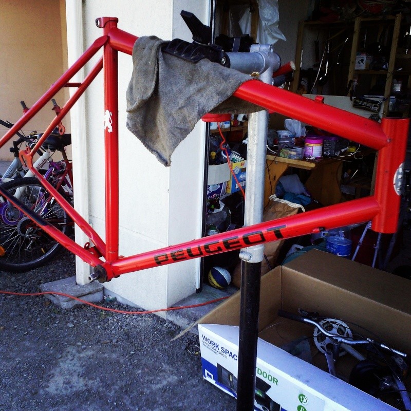

    Apres une bref recherche d'un vtt sur le fameux site, je tombe sur un superbe cadre, relativement intéressant au niveaux de la géo pour mon utilisation...
    Et avec de magnifiques tubes.... Rouge  jocolor  Il etait déstiquer, donc impossible a identifier, mais le chauffagiste doit pouvoir se dépanner dessus... Si quelqu'un a des infos?
    Ouais, le garage est en bordel héhé!
    Peugeot... Répugnement bon... Img_2015
    Bref, ca dur pas...

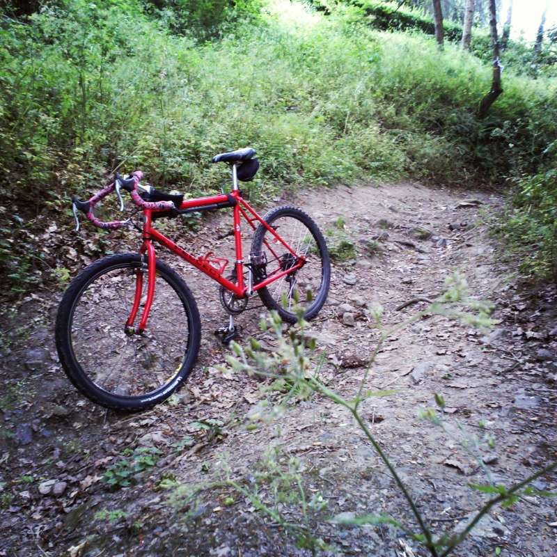

    Premiere semaine de roulage:
    Peugeot... Répugnement bon... Img_2018
    Peugeot... Répugnement bon... Img_2019
    Peugeot... Répugnement bon... Img_2021
    Peugeot... Répugnement bon... Img_2022
    Peugeot... Répugnement bon... Img_2023
    Ce que j'en retiens:
    C'est pas sexy, mais fonctionnel, ont se fait plaisir avec.
    Ca passe bien partout, et a vrai dire, il va devenir mon velo de randonnée pépére, avec sa première le week end passer avec une tenue de 25.5km/h sur 500 bornes. Ce qui me satisfait compte tenue des multiples revetements.
    je risque de le monter en propre, j'adore ce cadre... Et ce montage.
    il aura en évolution (j'aurai besoin d'avis dessus):
    Un rack avant (pas un truc énorme non plus)
    Des "Z barres" histoire de balancer des sacoches sur la fourche (vraiment risquer de percer?)
    Si il me faut changer de fourche, certainement un frein a disque avant (je force pas, mais faut freiner les grosses descente surtout charger)
    Une dynamo (il a la pate a l’arrière) capable de charger un téléphone et d'avoir un vrai éclairage de nuit)
    Bref, a mes yeux, il devient indispensable de posséder ce type de velo pour peux que l'on ai envie de se défouler sur terrains un peu écorcher, et il est capable de faire comme un 650. Very Happy

    Comme dis précédemment j'aime le concept.
    Je préfère les grandes roues ceci étant donc je fait de la piste/tout terrain sur mon route lol!
    Tu as quoi comme rapports de transmission la dessus ? Et le poids du fauve ?
    PS: La gaine de frein est 3 fois trop longue au niveau de la selle innocent

    Il me semble que je suis en 42/52... A verifier. Et en 11/32 , mais mal etager, ca c'est un truc a revoir.
    Pour le poids, j'en ai aucune idée, mais le train roulant pese son ane mort... je regarde tout ca ce soir!

    Mais c'est du 28/42/52, et une bonne 11/32 au cul... D'ailleurs, pas super bien etager, va falloir que je me penche un peu dessus...
    Pour les autres, si ca peu aider, comme j'ai dis... Je suis comptant...
    Celui si est presque fini. Je planche deja sur mon prochain délire!!!

    Moi, grace a Ksainantes, j'ai upgrad un peu... Bien confort, il va me falloir la reteindre par contre...
    C'est mochement efficace, ca me va bien!!!
    Peugeot... Répugnement bon... Img_2046
    Dans la fiole, c'est de l'essence F pour en cas de pannes se nettoyer les mains.
