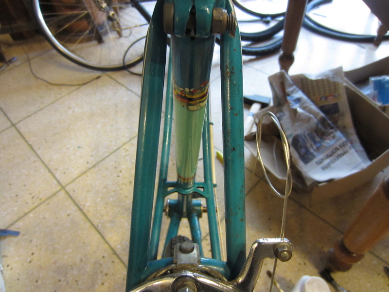

    Message  Ed Shutter Mar 21 Nov - 15:10
    Le haut des haubans, le hauban de gauche a été retouché :
    Altière 650b monovitesse - Page 5 Img_3735

    Message  Ed Shutter Mar 21 Nov - 15:13
    J'ai mis le doigt dans l'engrenage d'un processus de restauration assez poussé, il ne partira pas en Tunisie en 2017.
