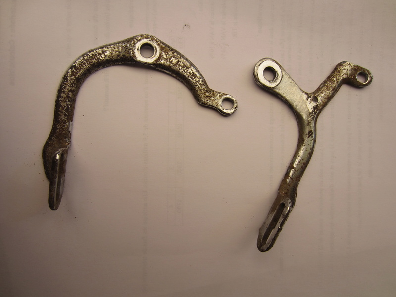

    Les leviers de freins, "work in progress" :
    Altière 650b monovitesse - Page 3 Img_3614

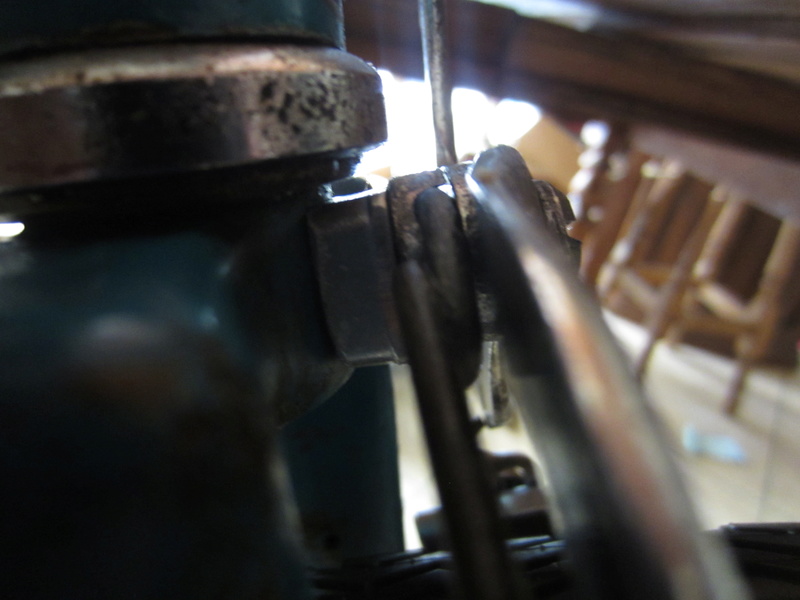

    Une entretoise récupérée sur un Mafac Racer :
    Altière 650b monovitesse - Page 3 Img_3621

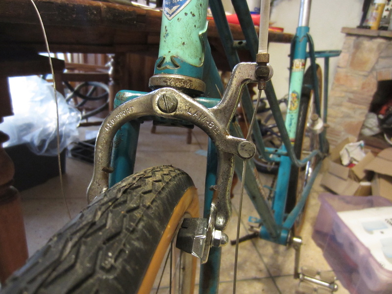

    Message  Ed Shutter Mar 24 Oct - 18:14
    Le frein avant nettoyé. Le chrome est très piqué quand même.
    Altière 650b monovitesse - Page 3 Img_3626

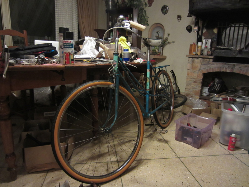

    Une photo de l'état actuel :
    Altière 650b monovitesse - Page 3 Img_3716
