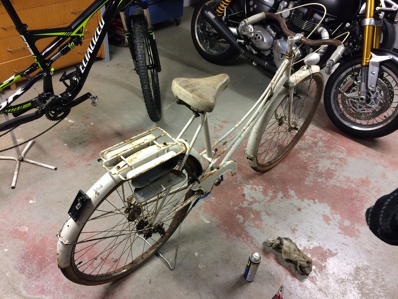

    J'ai récupéré chez des amis à Royan un vélo Motoconfort, j'ai eu un coup de coeur pour ce vélo malgré quelques imperfections visible ...
    J'ai cherché à identifier le model, je suppose que c'est un type C.R.D. des années 60, mais là déjà j'ai un premier doute sur l'exactitudes des informations ...
    Plusieurs imperfections que j'ai relevé, au delà de l'absence du pédalier (d'ailleurs ou puis-je en trouver un ?), la peinture n'est pas d'origine, tout comme la selle il me semble ...
    Mon objectif n'est pas d'en faire un vélo de collection mais qu'il soit apte à rouler, conforme à son origine, je songe aussi à le laisser dans son jus !
    Voilà, à vos avis !

    Tu m'étonnes qu'il manque le pédalier, il devait avoir un magnifique pédalier à tête de gaulois :
    https://www.velovintageagogo.com/t5318-pedaliers-motobecane-motoconfort-1933-a-39
    Pas d'autre solution que de surveiller Ebay ou LBC pour en trouver un.

    Pas vraiment mais il y a des experts en Motovbécane/Motoconfort sur le forum.
    En première analyse il te faudra trouver un pédalier, une selle et un feu arrière.

    si c'est un motoconfort il y a eu les 2 pédaliers , soit les grandes ailes soit les petites ailes !
    j'ai sur ma table , faisait office de dessous de plat , un plateau neuf a "petites ailes" motoconfort .... si vraiment tu ne trouvais pas les grandes ailes .... et j'ai le pédalier qui va autour , bien sur !
    il te faudra trouver le feu arr chez FGM LARGET ( francois de son prénom héhéhé!  )  a noyant d'allier dans le 03 , il est sur ebay et dans l'annuaire héhéhé!
    j'ai le bon phare et une selle si tu veux en cuir , pas une M  motobecane , mais une autre de femme . flower

    Le cintre et les poignées c'est vraiment d'origine ou c'est des pièces de Solex ?

    c'est d'origine ed ! oui Wink

    Je te crois volontiers. C'est exactement les mêmes ou juste très ressemblant ? scratch

    pas les mèmes , les fixation par vis sur le cintre sont plus gros sur les mobs .
