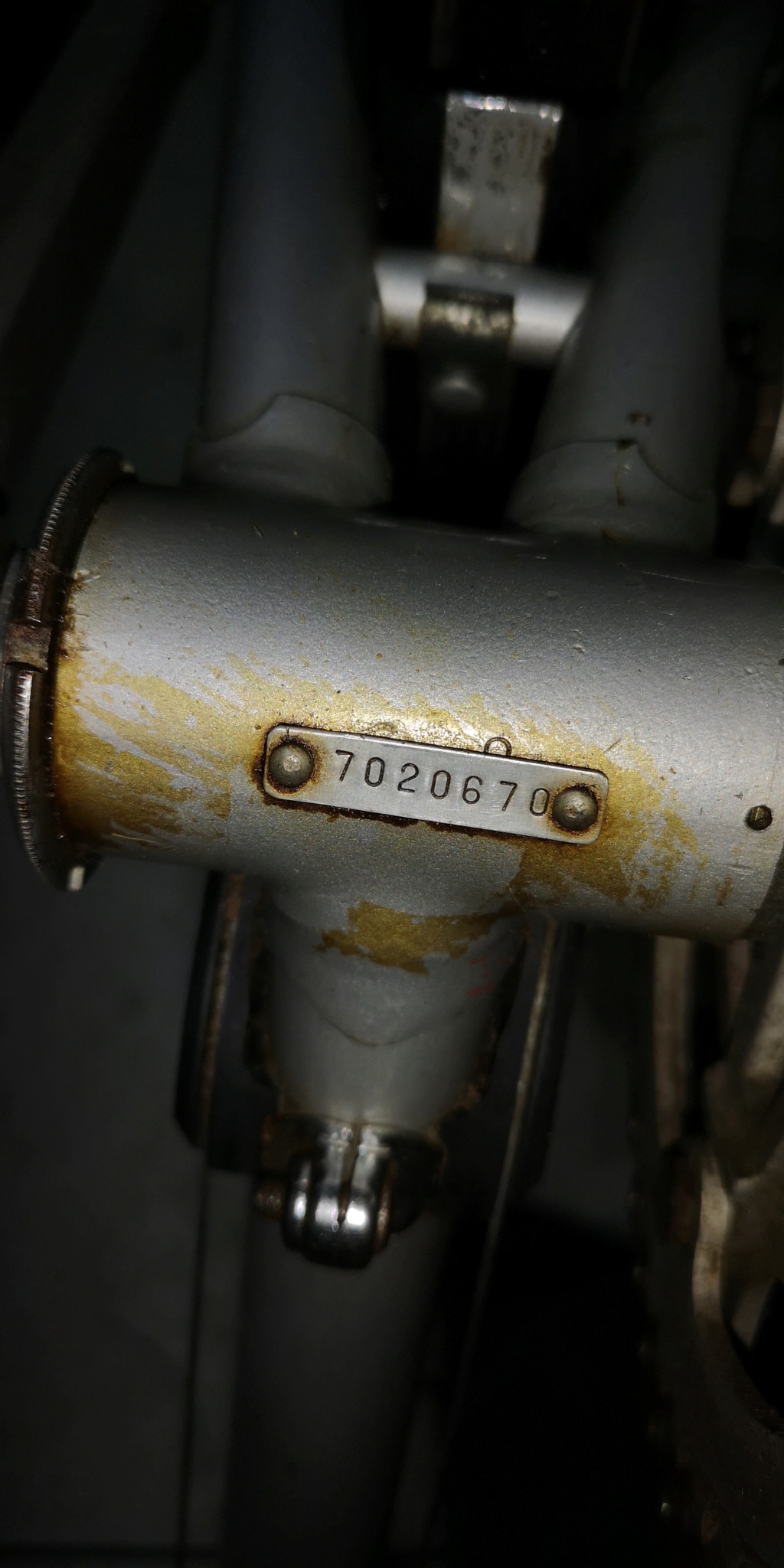

    Bonjour
    Je me suis présenter sur la rubrique j'me présente voici mon 1er vrai post :
    J'ai fait l'acquissions récemment d'un Peugeot PR60 de 1977 d'après mes recherche sur le net , dites moi si je me trompe  Shocked
    alors il est quasi complet : manque quand même :
    - Eclairage Av et Ar
    - porte paquet
    - Porte bagage
    - Dynamo
    - tringles de garde boue
    l'état est correct (j'ai retapé des motos pire que ca ) quelques trace de rouilles sur le cadre mais surtout sur les chromes (c'est ca qui m'embête le plus)
    Voici quelques photos lors de l'acquisition
    Peugeot PR60 de 1977 ( a confirmer ) pour une 1ere restauration  Img_2013
    Peugeot PR60 de 1977 ( a confirmer ) pour une 1ere restauration  Img_2014
    Peugeot PR60 de 1977 ( a confirmer ) pour une 1ere restauration  Img_2015
    j'attend vos remarques ...

    Message  Klaus Lun 30 Nov - 16:03
    Effectivement il manque tout ses attributs. Vu le vélo (état et gamme) une restauration dépendra de l'utilisation. Tout remettre en état d'origine va demander pas mal de boulot et il faut peser le pour et le contre. En tout cas rien n'est impossible. La potence n'est pas démonter ? a tu essayer de la démonter ? Suspect

    En fait de demi-course, tu as une véritable randonneuse, en raison de son cadre au moins partiellement en tubes Reynolds et de sa monte tout dural  suuper! .
    Ce serait franchement dommage de la dénaturer pour en faire un "machin" comme le orange Evil or Very Mad .
    Si cet exercice te tente, mieux vaut partir d'un course d'entrée de gamme et lui monter les accessoires qui te plaisent.
    Les PR60 ne sont pas si courants et ce sont d'excellentes machines pour l'initiation à la randonnée véritable avec une géométrie et un équipement fort convenables.
    Messages : 16982
    Points : 18655
    Peugeot PR60 de 1977 ( a confirmer ) pour une 1ere restauration  Empty Re: Peugeot PR60 de 1977 ( a confirmer ) pour une 1ere restauration
    Message  MAFAC 2000 Dim 6 Déc - 10:16
    c'est bien un PR60 de 1977 .
    ne passe JAMAIS  de l'alu dans du vinaigre , tu pourrai ne plus rien retrouver ....surtout si c'est du ZAMAC  gloups innocent  ( déjà vécu )
    pour rattraper ta fourche ; laine acier 000 + belgom chrome ou alu . , il va rester qq picot de rouille , t'en fait pas tu traite avec de l'acide phosphorique , tu laisse sécher et tu repeint dessus ( peinture maquette)  puis vernis pour fixer tout cela
