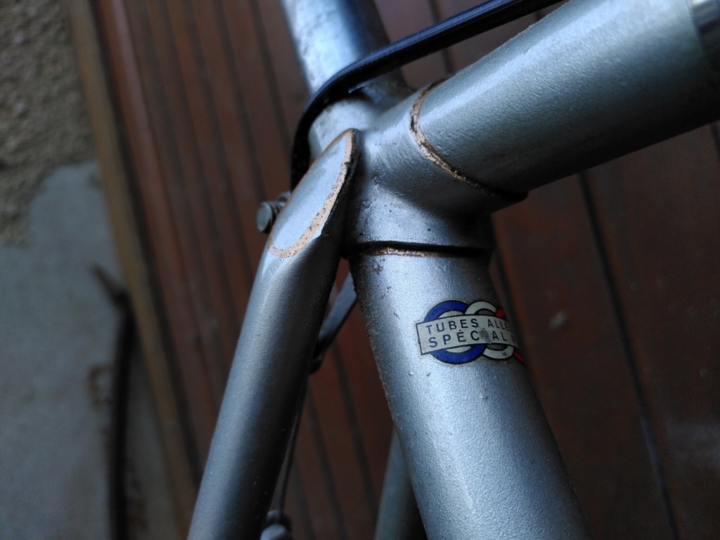

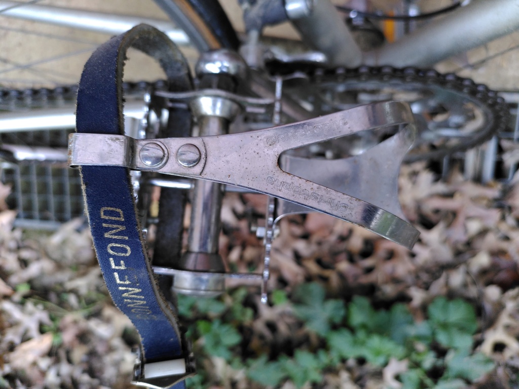

    Ma première restauration : un Mercier déniché sur LBC. En très bon état je trouve, quelques accrocs sur la peinture, les stickers sont globalement bien préservés, ça devrait pas être trop compliqué ! (j'espère héhéhé! )
    Le dernier propriétaire m'a dit avoir été le premier, roulé 3 fois et rangé au grenier ! Dommage, il a eu le temps de changer la selle d'origine pour une qui ne va pas du tout esthétiquement :s
    Je vais essayer de décrire au mieux, vous me pardonnerez si j'ai pas la bonne terminologie  innocent
    Freins MAFAC Racer
    Pédales Christophe avec lanière cuir Bonnefond
    Dérailleur Simplex
    N° de série 1007749
    Cintre Belleri
    Les photos avant :
    Mercier, 1ère restauration ! Img_2012
    Mercier, 1ère restauration ! Img_2011
    Mercier, 1ère restauration ! Img_2010
    Mercier, 1ère restauration ! Img_2014
    Mercier, 1ère restauration ! Img_2015
    Mercier, 1ère restauration ! Img_2018
    Mercier, 1ère restauration ! Img_2016
    Mercier, 1ère restauration ! Img_2017
    En y regardant de plus près, le dérailleur avant est cassé, va falloir que j'en trouve un autre :s
    Mercier, 1ère restauration ! Img_2019
