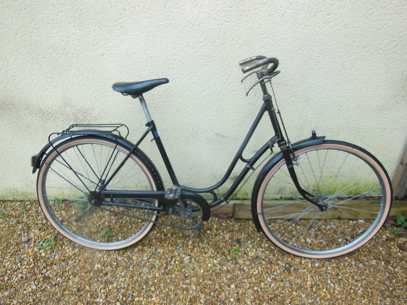

    Voilà la belle quasi terminée!
    rustolisée puis terminée par 2 couches de cire
    reste à trouver poignées bois, patins arrieres, poser feu limousin, mettre une selle adéquate , peut être un filet protege jupe
    et trouver plaque constructeur (inconnu alors juste trouver époque)
    test : freins à ameliorer (ya que l'avant) transmission et direction ok, position confortable mais assise pas testée car selle de dépannage...
