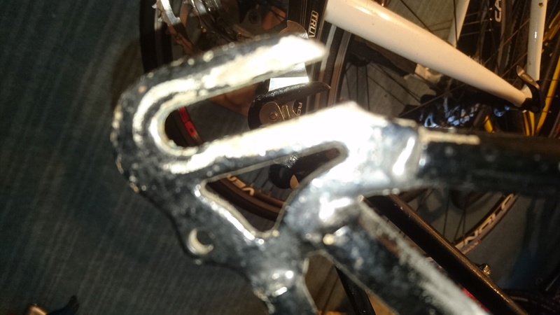

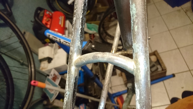

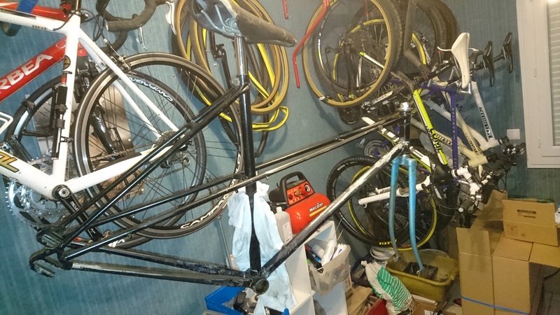

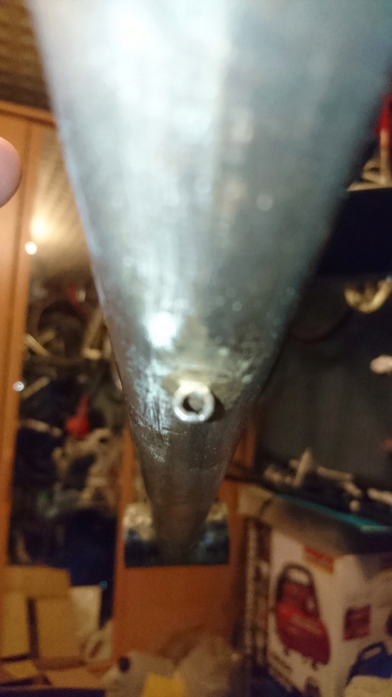

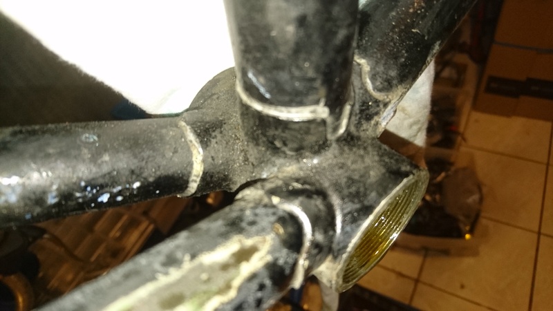

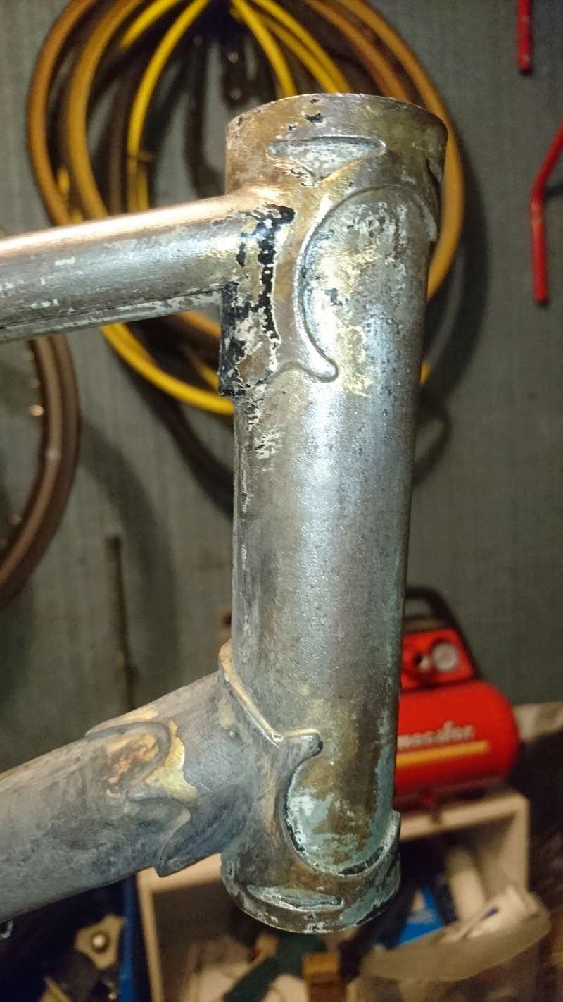

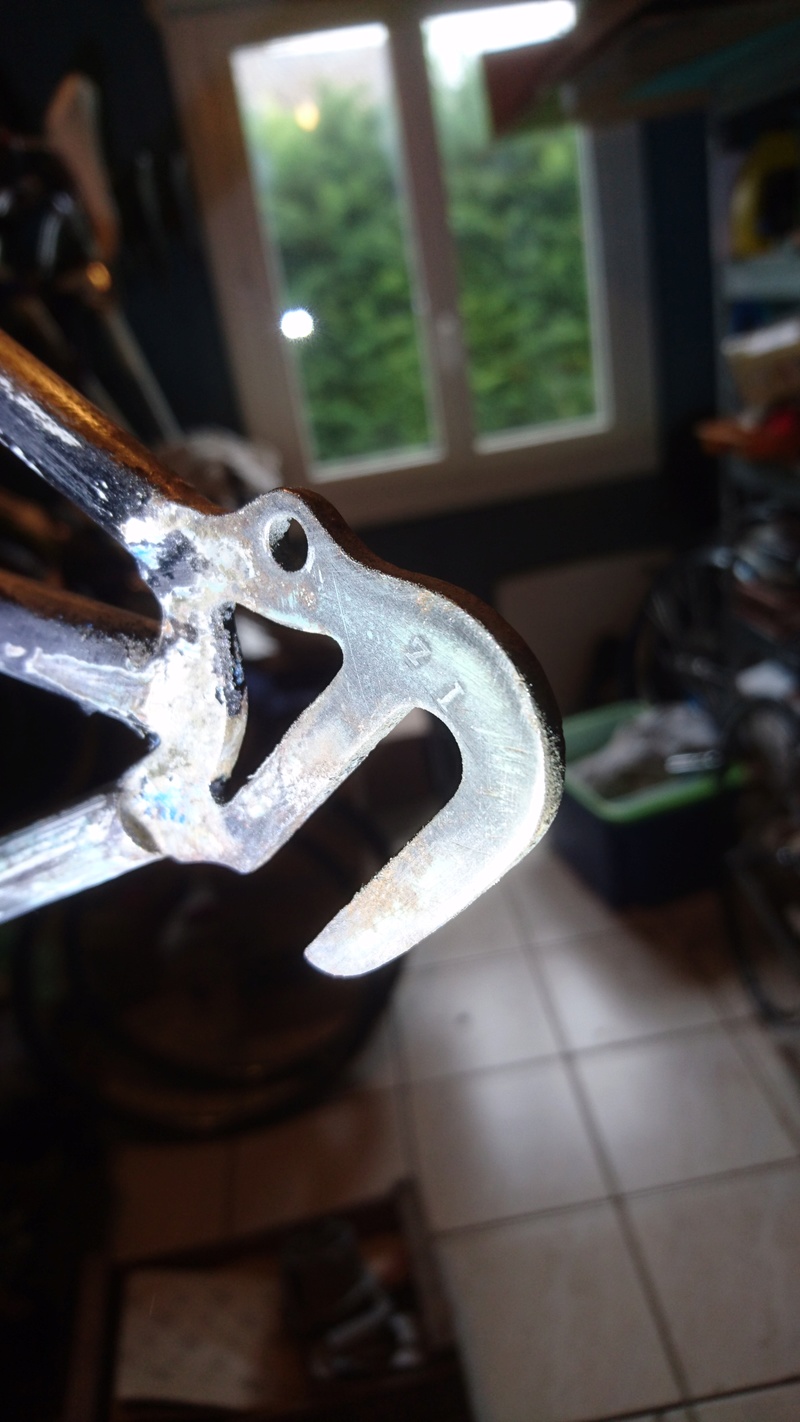

    tout juste remis d'une nuit a cogiter sur l'avenir du Bernard Carré arrivé dernièrement, je me décide a vous présenter un autre projet: un vélo de ville dame pour lequel je n'ai aucunes informations.
    Transmis par une connaissance de la famille dans les années 90, ce vélo ne m' a jamais inspiré avec sa peinture noire type poele a bois, son dérailleur Simplex blanchi par le temps et sa manette en plastique toute molle. Il va falloir faire quelque chose. Le truc sympa et que l'on remarque en premier sont les raccords tres travaillés et aussi les supports de pompe. Ce cadre ne fait pas industriel et il y a même 2 rivets sur le devant de la douille de direction ( découvert lors du décapage ). Aucunes inscriptions sur le cadre hormis un "C" sur la boite de pédalier et un "Z1" ou "ZI" ou "7I" ou "71" sur la patte arrière droite coté intérieur. Les supports de carter de chaine ne sont plus présents, les passes fils sous le tube diagonal sont la mais 2 sont tombés juste en y touchant avec les doigts ... Il est sain mais il va falloir faire du basique.
    Pour le refaire et parce que j'en ai envie depuis un petit moment, il aura droit a un traitement a l' hématite suivi de plusieurs couches de vernis. C' est une patine qui noirci le fer sans ne jamais rajouter de couche et son rendu est parfois noir bleuté avec une touche de brun. Un rendu authentique qui laissera percevoir toute la finesse des tubes et le soin apporté aux soudures des raccords.
    Ayant trouvé une fourche correspondant un peu plus a son style et un jeu de direction en raccord avec le filetage, on se lance :

    Auriez-vous une idée de la période de ce cadre et que mettre comme pièces dessus scratch

    Je lis comme toi 7 I. Je ne connais pas le traitement à l’hématite. Je vais suivre ta restauration.

    Message  MAFAC 2000 Sam 19 Mai - 19:48
    le cadre date des années 50 car il y a un trou de huileur de pédalier qui a été rebouché Shocked

    MAFAC 2000 a écrit:le cadre date des années 50 car il y a un trou de huileur de pédalier qui a été rebouché Shocked
    Aah ! tu vois que tu réponds des trucs intéressant parfois king
    Pour le montage, je pensais partir sur un mixe entre ça:
    http://forum.tontonvelo.com/viewtopic.php?f=30&t=24177
    Et ça:
    http://forum.tontonvelo.com/viewtopic.php?f=48&t=30905
    D'ailleurs ce dernier ressemble a quelques détails prêt au mien ( pontet de frein arrodi, vertical, raccords, passage des cables, place du plot d ela manette ... ). Bon, apres, un cadre année 50 doit ressembler a un cadre année 50 héhéhé!
