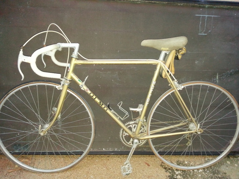

    Bonjour, un couple me donne deux vélos, mais je n'en veux qu'un et le plus facile a restaurer
    le premier, vélo de course homme

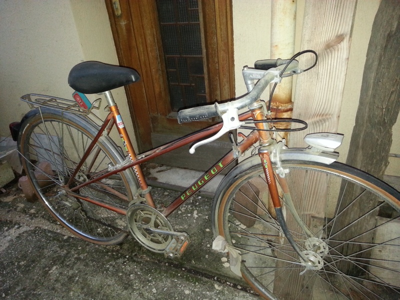

    le deuxiéme, vélo de ville femme

    Ce que je voudrais savoir, si, il est facile pour une femme de restaurer ce type de vélo, est ce rentable?
    Ce serait dans un premier tant, pour me déplacer, dans une petite ville en complément avec les transports en commun, je n'ai actuellement, pas de voiture et je suis en sur-poid, un peu d'exercice me ferait du bien.
    Je sais que pour le vélo de ville femme, il faut changer les pneus et qu'il ne peut pas me garantir que la dynamo marche;
    Que me conseillez vous?

    Prend les deux sans hésiter ,le premier est un super modèle course et le deuxième est extra pour une dame ,côté restauration s'est le même boulot ,on t'offre ses deux vélo ,prend les ,tu ne le regrettera pas ,après si l'un deux ne te convient pas ,tu Pourrat toujours l'échanger contre autre chose ou le revendre facilement . Very Happy
    on va t'aider a les remettre en état  cheers

    Si tu es une femme, en ville, prend le Peugeot, qui sera bien plus pratique.
    Ton Peugeot est un vélo début année 80.
    Rien de difficile a changer les pneus, au pire trouver une bonne âme de voisin qui sais le faire. Pour la dynamo, il faut la mettre le long du pneus faire tourner et voir si ça s'allume, vérifier les ampoules.
    Pour le vélo course, c'est un 54 ou 56 alors soit tu es grande, soit il te sera trop grand!
    Maintenant si tu veux te mettre au vélo sur petite route a la campagne il n'est pas mal. Roues a boyaux, c'est bien mais pas pratique quant on ne sais pas trop bricoler.
    Sinon tu le revend et avec les sous tu fais réviser l'autres par un vrais vélociste.

    Ici on ne te donnera pas de prix de vélo, par contre on peut lister a la grosse les pièces pour une rénovation, âpres tu cherche les prix toi même dans ton coins.
    Déjà, a première vue, 2 pneus, 2 chambre a aire, 2 paire de patins de frein.
    peut être des ampoules, une burette d'huile de cycle, une bombe de WD40 pour nettoyer le dérailleur.
    vont peut être s'ajouter 2 câbles de frein et un câble de dérailleur.
    et de l'huile de coude  Very Happy
    Pour le vélo de cours, déjà, gonfle les boyaux pour voir s'ils sont encore étanche, le frotter, huiler, et voir dans ton coins, combien ce négocie ce genre de vélo

    t'as des vues sur l'Olmo  Laughing Laughing trève de plaisanteries le course Olmo est superbe  Shocked

    Vous pensez donc que 1,71 est suffisant pour le course?

    le Peugeot pas de souci ,le course a l'air d'être un cadre de petite taille ,monte dessue ,assise, tu doit poser ton talon a plat sur la pédale ,jambe tendue, pédale en bas , tu peut aussi lever ou baisser la selle pour la hauteur ,si s'est le cas ,pas de souci ,il est fait pour toi ,après il restera les réglages de base .le course sera moins confortable que l'autre mais sera plus avantageux pour certaines sorties .tu a bien fait de les récupéré tous les deux  .

    le peugeot est de 1979 - 1980 , tu trouvera la date sur les moyeux de roues !  Wink
    en cette couleur , c'est rare .... et ils ont une cote terrible envers les dames  cheers  , perso , le préfère le peugeot !
    trés agréable , roulant = que du plaisir !  bounce
    l' OLMO , est plus élitiste , c'est du très joli vélo !
    çà se revends très très bien !
    il faut utilisé du nettoyant vaisselle pour le cadre , perso , j'utilise le dégoudronnant " marque repère " de chez Leclerc , pas agressif et super efficace ! 1.90€ la bombe  Wink
    et pour le faire briller = polish sur chiffon doux et tu frotte  Wink
    ensuite silicone en bombe et tu essuie pour garder tout cela en bon état  clown cheers

    Bonjour, suite a ce post du vendredi 07 Fév 2014, je reviens vers vous pour rénover le vélo Peugeot femme, suite a vos conseils, je l' ai nettoyer, mais je fignolerai lors du démontage, quand je changerais certaine pièces.
    J' aurais voulus savoir si ce vélo a plusieurs vitesses?

    Bon choix suuper!
    A premiere vu, il a 10 vitesses Rolling Eyes  2 plateaux et 5 pignons
    Mais ta chaine est bien trop courte affraid
