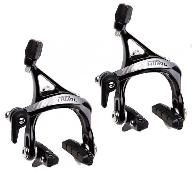

         - Les deux étriers Sram Rival en parfait états
    Vélotaf Neo-retro sur base de PR10 1976 Captur15

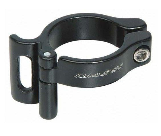

         - Dérailleur Sram Rival av. Pour le coup le dérailleur avant est fait pour être fixé sur une patte brasée au cadre mais j’i vu qu’il existait des bagues pour adapter ces dérailleurs aux cadres ne possédant pas la fameuse patte. Ça marche bien ce genre de système ? Sinon j’ai en stock un dérailleur shimano 600 qui pourrait faire l’affaire à condition qu’il soit compatible avec les leviers.
    Vélotaf Neo-retro sur base de PR10 1976 Captur16
    le dérailleur
    Vélotaf Neo-retro sur base de PR10 1976 Captur17
    la fameuse bague

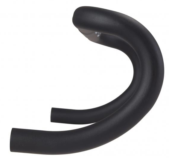

    Le guidon : Je souhaite un guidon avec une forme un peu moderne pour être en harmonie avec les leviers de freins, mais je souhaite garder la potence avec plongeur. On trouve des guidons moderne au diamètre des potences vintages ?
    Vélotaf Neo-retro sur base de PR10 1976 Captur18
    un guidon de ce style

    Le dérailleur avant, tu peux monter le Sram avec un collier:
    https://www.ultimebike.com/route/transmission/derailleur-avant/collier/
    Par contre, les freins ne seront certainement pas assez longs pour que les patins soient en face des pistes de freinage des jantes. Le reach n'était pas le meme sur les vélos anciens.

    Pour le guidon j'en ai trouvé un en 26, en guidon moderne neuf c'est ce que j'ai trouvé de plus approchant, je peux toujours passer un coup d'alésoir si il faut. Je n'ai pas eu le temps d'aller voir ce que patrick propose, j'y jette un oeil dès que je peux !

    Juliette a écrit:Par contre, les freins ne seront certainement pas assez longs pour que les patins soient en face des pistes de freinage des jantes. Le reach n'était pas le meme sur les vélos anciens.

    Je n'avais pas pensé aux freins... au pire j'ai une paire de shimano 600. C'est con ils m'avaient l'air bien ces sram !

    ClemSaoul a écrit:Pour le guidon j'en ai trouvé un en 26, en guidon moderne neuf c'est ce que j'ai trouvé de plus approchant, je peux toujours passer un coup d'alésoir si il faut. Je n'ai pas eu le temps d'aller voir ce que patrick propose, j'y jette un oeil dès que je peux !
    Attention aux cintres trop compact, ils ont des courbes assez sèches et donc la potence passe difficilement.
    ClemSaoul a écrit:Je n'avais pas pensé aux freins... au pire j'ai une paire de shimano 600. C'est con ils m'avaient l'air bien ces sram !
    Vérifie en premier lieu le reach de ton cadre en positionnant les étriers Sram. Dans le cas ou ça ne va pas, tu pourras toujours garder les mafac, ce sont de très bons étriers.

    Pour l’adaptateur de potence l’insert est en 22.2 (il y en a un très beau chez Berthoud et pas spécialement plus cher que les autres). Par contre ça n’existe pas en diamètre de 22 alors il faudra amincir.
    A noter que tu as des cintres modernes (ou plutôt presque modernes) en 25.8 et 26mm de diamètre de serrage, peut-être même moins donc qui vont avec une potence vintage.
