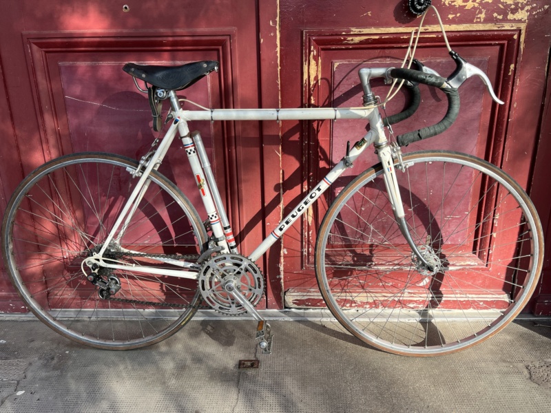

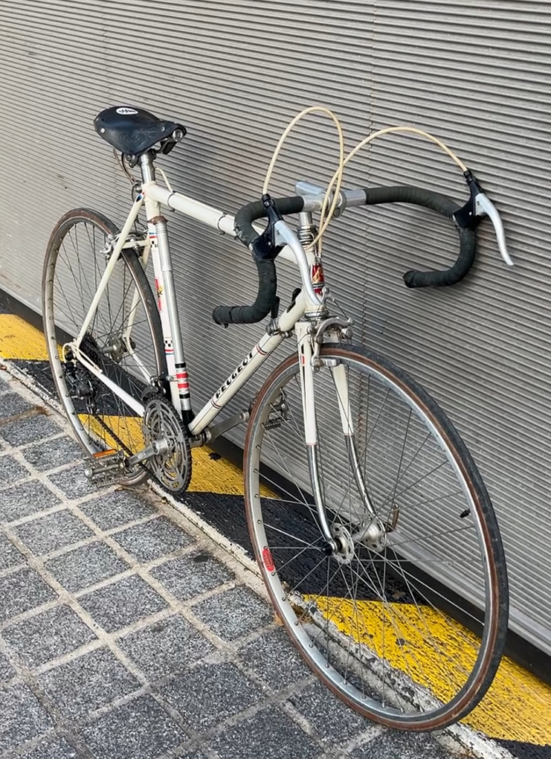

    Bonjour à tous !
    Je vous partage ma joie d'avoir acquis mon premier vélo Peugeot course de 75 (d'après les moyeux). Il s'agit si je ne me trompe pas d'un PR10 en taille 54. Vous confirmez ? Un doute m'habite car certains PR10 de cette année présentent des raccords noirs (une option ?) au niveau du tube de fourche que je n'ai pas sur celui-ci.
    C'est la première fois que je soupèse un cadre Reynolds. Surprise, je ne le trouve pas plus léger que mon PBN10 T56 de 79 en 103 (?) alors que c'est un 54. Mais peu importe, j'adore cette couleur blanche et il semble d'origine. (?)  jailabanane
    Il n'a pas roulé depuis 93. Stocké dans un garage depuis, les pièces en acier sans émail sont bien rouillées. Petite question : quel produit utilisez-vous pour raviver les chromes, pièces rouillées etc ? Je pense qu'il y'a un peu de travail pour le remettre en état. Un ami technicien cycle va me donner un coup de main pour ma première restauration.
    L'ancien propriétaire m'a donné des garde-boues bluemels noirs mais il me manque deux attaches à l'arrière gauche. Si certains d'entre vous en ont de trop dans leur stocks, je suis preneur.
    Le début des hostilités est prévu vendredi. Hâte de vous partager la suite de cette petite restauration.
    A bientôt. Smile

    Il est en superbe état !
    1975 , tu es sur ?

    Tres beau vélo !
    1976 à mon avis, le plus beau de tous avec le pedalier Strong 49 et les liserés tricolores. C'est l'année du changement de numérotation. Si la plaque sous le pedalier commence par un 6 tu pourras en etre sur.

    J'ai lu 28-75 sur les moyeux poussiéreux Mafac2000. Et une plaque acier sous le pédalier (pas rouillée bizarrement qui commençait par un 6 si bon souvenir Wink le vélo est au box. Malheureusement je n'ai pas la place dans le studio pour plus de 10 vélos Very Happy Je vous répondrai plus précisemment vendredi au début de la restauration.
    Mais trop content il est beau ! Smile

    C'est bien se qu'il me semblait ...1976, zebulon , je te rejoins  chapeau!
    Le stiker bleu, blanc ,rouge en anneaux de part et d'autre de peugeot , c'est 76.

    Ce qui différencie de 1975 du 1976 c'est le raccord de tube en noir.
    Le 1974 le raccord est egalement noir mais le PEUGEOT du tube diagonal est plus fin.

    La photo que tu as postée est celle de mon PR10 de 75. Le mien a sur le tube de direction un autocollant au contraire du tien qui a le badge en plastique apparu en 76.
    Ce serait bien que tu modifie ton titre (en éditant ton premier message) Wink
