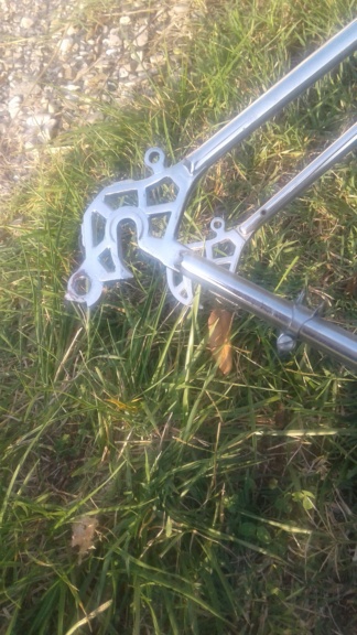

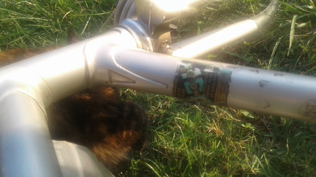

    Salut,
    Voici quelques clichés de mon cadre Gitane que je pense être un champion du monde.
    Je joins d'abord les photos des numéros frappés sur le cadre.
    Gitane champion du monde ? Non ? Fédéral ? 20200931
    Gitane champion du monde ? Non ? Fédéral ? 20200932
    Gitane champion du monde ? Non ? Fédéral ? 20200933
    Je ne connais pas l'année de fabrication et j'aimerais éviter de le remonter comme une merguez.
    Merci.

    Message  MAFAC 2000 Mer 16 Sep - 19:34
    faudrait pouvoir voir ce cadre dans son ensemble , mais il est de 1974-77 Wink bravo!

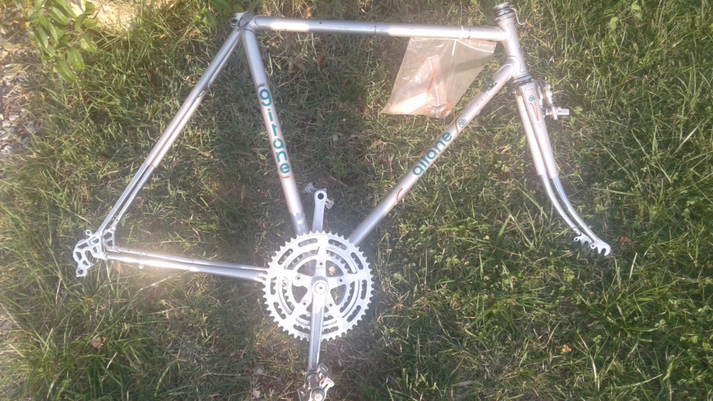

    Message  George Abitbol Mer 16 Sep - 20:08
    Gitane champion du monde ? Non ? Fédéral ? 20200934
    Gitane champion du monde ? Non ? Fédéral ? 20200935
    Gitane champion du monde ? Non ? Fédéral ? 20200936
    Merci. Je ne le pensais pas si vieux,  ça va être coton de trouver les pièces d'époque.
    Sous le serrage du tube de selle et le jdd est frappé le numéro 73.
    Bon, vu l'état de la peinture je veux le repeindre. Les chromes sont à peine piqués.
    J'ai les pièces pour le refaire mais elles proviennent d'un mercier en 3 tubes 531. Le pédalier stronglight, le jdd présents sur la photo en proviennent. Le boîtier est un stronglight "étanche". Avec le mercier j'ai eu une roue avant à moyeu maxi car. J'en ai un autre nu pour l'arrière. J'ai un contact qui pourrait me rayonner des roues mais je ne sais pas quels cercles mettre...
    J'ai aussi une paire de mafac racer, des leviers et dérailleur simplex,  la potence et le cintre du mercier. J'ai récupéré des poignées à trou trou sur un liberia plus récent. Il me manque encore un dérailleur triple d'époque, mais j'ai toute la quinquaillerie chromée du mercier.
    J'aimerais un montage en 3 x 5, de belles roues sur base maxi car, bref, un truc pour la rando. Je me fous royalement que les élements ne soient au final pas tous de la même année, j'ai pas de moustache. Mais j'aimerais que ça reste cohérent.
    Merci !

    Message  37Traxx Mer 16 Sep - 20:31
    Salut
    je pense que ce n est pas un champion du monde mais un fédéral.
    j ai le même en bleu et c 'est un fédéral (oeillets au niveau de la fourche et haubans arrières pour les pares boues)
    Bref, c'est un des gogos qui me la signalé.
    A vérifier.
    En tous les cas, c'est un bon cadre et agréable à rouler.
    Bonne restauration Wink

    saman
    Messages : 1624
    Points : 1672
    Gitane champion du monde ? Non ? Fédéral ? Empty Re: Gitane champion du monde ? Non ? Fédéral ?
    Message  saman Mer 16 Sep - 22:10
    A mon avis, c'est un Champion du Monde de 1976, donc tout Reynolds, taille 54 et filetage francais. Tous les velos course Gitane de cette epoque ont les oeillets sur les pattes ce qui permettait de monter des garde-boues pour s'entrainer en periode humide. Donc dur de definir un velo sur ce seul critere. Un Federal devrait avoir des fixations sur la fourche avant pour le porte-paquet. De plus, la numerotation des cadres est differente.
    73 est l'angle du raccord, tu devrais retrouver un 60 frappe sur le raccord du tube de direction avec le tube diagonal.

    Message  George Abitbol Jeu 17 Sep - 9:05
    En effet j'ai bien un 60 frappé sur le raccord du tube mentionné.
    C'est une bonne chose de disposer d' oeillets.
    Je vais me mettre à la recherche de certaines pièces comme le dérailleur avant.
    Mon boîtier gratte un peu. Je peux le démonter ou vous pensez qu'il vaut mieux passer sur du neuf / NOS ?
    Merci pour vos conseils et avis.

    Message  MAFAC 2000 Jeu 17 Sep - 20:03
    oui , c'est bien un fédéral de 1976-77 , facile a remonté !
    tout en SIMPLEX déja oui et MAFAC COMPETITION ou 2000 Wink

    @37TRaxx, as tu un post ou l'on peut voir ton spad avec les numeros? Cela m'interesse
    Je suis d'accord avec toi, le Fédéral est d'ailleurs en 3 tubes Reynolds 531, le Champion du monde est full Reynolds 531 comme c'est le cas ici!
    Voici le catalogue Gitane 1974 avec les différences entre Champion du monde et Fédéral:
    http://labibleduvelocataloguesgitane.blogspot.com/p/gitane-1974.html
    Messages : 2499
    Points : 2669
    Message  prosperjunior Jeu 13 Avr - 13:35
    PaulduC a écrit:(...)
    Oui, mais non héhéhé! ...
    Le Fédéral 1333 de ton catalogue 1974 est bien un 3 tubes Reynolds, mais au catalogue 1978, il y a le Fédéral 1335 qui lui est tout Reynolds :
    Gitane champion du monde ? Non ? Fédéral ? Federa10
    Pas simple de s'y retrouver, hein héhéhé! ...
    Par contre, George, pourrais-tu mesurer la distance entre l'axe de roue avant et le dessous de la tête de fourche innocent Question ...
    George Abitbol
    George Abitbol
    Messages : 1803
    Points : 1921
    Message  George Abitbol Jeu 13 Avr - 13:45
    Je le fais dans l'après - midi, d'accord.
    PaulduC
    PaulduC
    Messages : 90
    Points : 114
    Date d'inscription : 27/07/2020
    Message  PaulduC Jeu 13 Avr - 15:23
    Intéressant merci, ce serait donc les mêmes cadres pour le Fédéral et le Champion du monde en 1978 mais un équipement différent, où il y a une différence de géométrie? Il doit également y avoir des trous ou des supports pour le passage des câbles électriques sur le Fédéral ?
    Très sympa ce montage avec le TA et la selle Idéale, je le verrais bien avec du Simplex plutôt que du Huret
