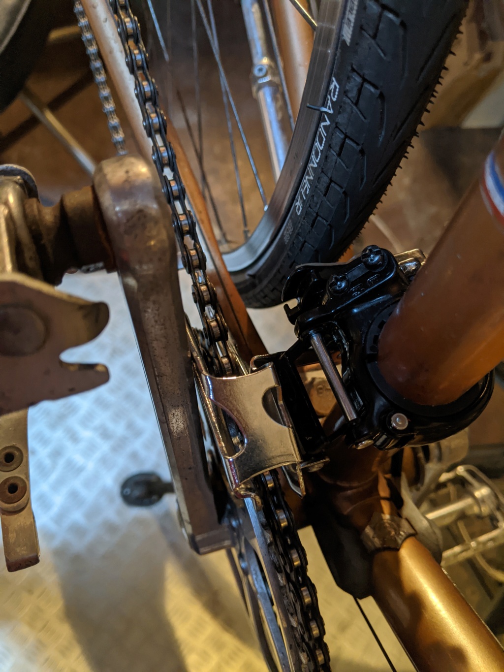

    Salut à tous,
    J'ai récemment fait l'acquisition d'un Méral pour faire de petits voyages à vélo. Le triple plateau TA a motivé l'achat. Mais malheureusement impossible de régler le dérailleur pour que le grand plateau passe et que la fourchette ne touche pas la manivelle ...
    Le vélo était équipé d'un dérailleur sans marque qui frottait un peu. J'ai donc acheté un dérailleur triple dans une enseigne bien connu mais il frotte encore plus... (je sais, pas vintage du tout mais je vais partir en voyage dans peu de temps)
    Dérailleur inadapté ? ou bien pédalier à revoir ?

    Message  Robur Mer 14 Oct - 18:47
    Il est un peu difficile de répondre à ta question sur la base de deux photos. Manifestement ta chaine ne peut pas monter sur le grand plateau. Il faudrait déjà se poser la question de savoir si le dérailleur originel était bien monté. Pour avoir remis en état une centaine de vélos je peux dire que je suis encore surpris de voir certains montages ou bidouilles. Deux questions doivent t'habiter 1° le dérailleur est-il monté à la bonne hauteur ? 2° la fourchette est-elle correctement alignée ? Globalement elle doit être dans l'alignement de la chaine quand celle ci est en position intermédiaire, c'est à dire plateau du milieu et pignon du milieu de la roue libre. Faut sûrement tâtonner pour trouver le bon réglage.

    Message  OliSav29 Mer 14 Oct - 19:13
    Le dérailleur semble être un modèle VTT, sur ces modèles la chape peut être large parce que les manivelles VTT sont en général assez déportées vers l'extérieur... il te faut un dérailleur triple "route" leur chape est beaucoup plus étroite, et alors ça ira...

    Message  Robur Mer 14 Oct - 19:19
    Oui je pense que ton explication est la bonne. La fourchette est deux fois trop large pour la chaine. Faudrait savoir quel était le modèle monté d'origine sur ton vélo et te mettre en quête de la pièce d'origine.

    Merci pour vos réponses.
    Je pense que le dérailleur d'origine a disparu depuis un moment... Je penche en effet pour une fourchette trop large. A moi maintenant de trouver un dérailleur route triple plateaux. De ce que j'ai vu, ça ne court pas les rues...
    Un modèle à conseiller ?

    Message  huretfan Mer 14 Oct - 22:19
    Oui je pense aussi que la fourchette est trop large. En plus un modèle route, même anachronique sera plus harmonieux esthétiquement.
    Non ce n'est pas si difficile à trouver que ça, tu as le tiagra triple qui se trouve en neuf, sinon des anciens ultegra, 105 ou même rx100 on en trouve pas mal en occasion, à toi de choisir pour le look celui que tu veux, si tes manettes ne sont pas indéxées le modèle ne changera rien (après autant éviter les dérailleurs 10/11v qui sont adaptés pour des chaines fines).
    Tu les trouvera beaucoup à braser, mais des colliers adaptables ca se trouve aussi. Esthétiquement si tu en trouves directement avec le collier en 28,6 c'est plus joli.

    Message  jjj Jeu 15 Oct - 13:32
    C’est un peu la particularité avec ces pédaliers T.A. et il faut que la cage de la fourchette soit suffisament étroite. Tu peux utiliser un Simplex SLJ par exemple. Le Sach Huret devrait aussi être bon, à confirmer.

    Si quelqu’un arrive à utiliser ce T.A. avec un dérailleur dont la cage de la fourchette n’est pas trop étroite, je suis preneur.

    Cet ensemble de dérailleurs est tout bonnement excellent, souvent vu monté avec un triple plateau, fonctionnement parfait.
    Ne touche à rien surtout!

    J'avais aussi ce problème de frottement avec un Shimano 600 arabesque sur mon TA en double plateaux
    Je viens d'installer un RSX100, c'est impeccable super!

    Par curiosité j’ai essayé avec un RX100 et cela fonctionne bien, il reste pas beaucoup de marge avant de toucher la manivelle mais ça passe. Cette curiosité était aussi nourrie par une autre problématique, un frottement toujours mais pas au même endroit. La cage de la fourchette du Simplex étant étroite, la chaîne avait tendance a frotter avec certains braquets (en fonction de l’alignement donc) et comme la cage du RX100 est plus large d’1mm (on se contente de peu) cela règle alors ce dernier problème (qui n’en n’ait pas vraiment un, tout dépend du gogo geek ).

    Je vais tenter de piocher dans mon stock de dérailleur double plateau et voir si un permet de faire fonctionner les trois plateaux...
    Sinon je me mettrai en quête d'un Shimano rx100 (forcément le modèle triple ?) ou d'un Deore DX.

    le 600 arabesque passait les trois plateaux de mon TA en 30-40-50 sans aucun problème.
    Par contre, si Je croisais les rapports
    (je sais c'est mal Very Happy )sur le plateau de 30,
    la chaîne venait frotter le bas de la fourchette.

    Pour compléter tu peux lire cet article (en anglais) :
    https://velo-orange.blogspot.com/2011/03/front-derailleurs.html
    Il recommande d’utiliser des fourchettes au design extérieur plat, le Simplex en illustration étant une valeur sûre (fonctionnelle et esthétique) mais pas forcément facile à trouver en version triple. Le Nuovo Record semble également revenir souvent.
    De mon côté ça passe effectivement avec le RX100 mais avec pas mal d’ajustements réalisés. Par sécurité je me dirigerai plutôt vers un modèle plus classique.
