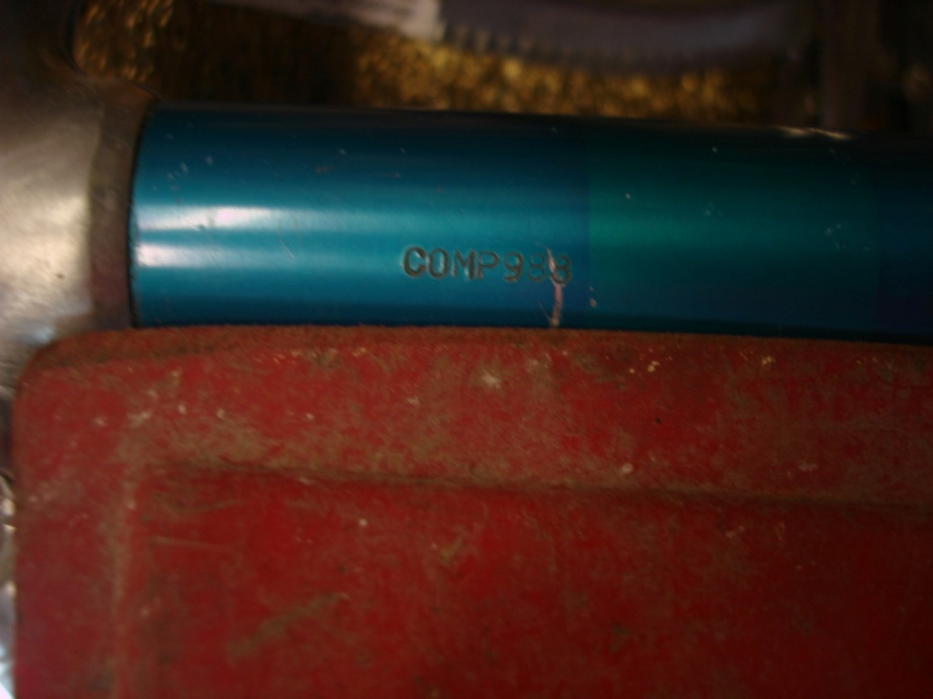

    mais j'ai voulu tester le Classic Alan Guide, qu'on retrouve un peu partout..
    premier indice, les raccords tube de selle..:
     ALAN Cx, remontage full italien, si possible  ... Identi10
    j'ai cette version, donc ce serait entre 1972 et 1986 ..
    puis le boitier pédalier :
     ALAN Cx, remontage full italien, si possible  ... Identi11
     ALAN Cx, remontage full italien, si possible  ... Dsc02512
    donc entre 1977 et 1986 ..
    ensuite les passes gaines..:
     ALAN Cx, remontage full italien, si possible  ... Identi12
     ALAN Cx, remontage full italien, si possible  ... Dsc02338
    j'ai la version 2, donc entre 1982 et 1986, et même logiquement 1985 puisqu'il parait logique que la version 3 ait remplacée la 2 ..
    puis les fourches ..
     ALAN Cx, remontage full italien, si possible  ... Identi13
     ALAN Cx, remontage full italien, si possible  ... Dsc02527
    c'est bien du 13.5 mm de diamètre, mais c'est donné pour 1981 à 1989, donc une fourchette plus large ..
    donc si je me fiais aux passes gaines je dirais entre 1982 et 1985..
    sauf qu'à partir de 1979 les vélos sont datés, donc j'aurais faux .. !
     ALAN Cx, remontage full italien, si possible  ... Identi14
    et le mien est donc de septembre 1988 ..!
     ALAN Cx, remontage full italien, si possible  ... Dsc02526
    conclusion, la première image, les raccords de tube de selle, il faut aller au delà de la date 1986 indiquée.. à priori jusqu'à 1989 ..
    et également ne pas se fier aux trois modèles de passes gaines, à moins qu'il n'y ait une inversion entre la version 2 et la 3 ..
    bon, voilà, j'ai donc entre les mains un vaillant cadre de 1988, je dois essayer de le remonter avec éléments de qualité de ces années..!!
