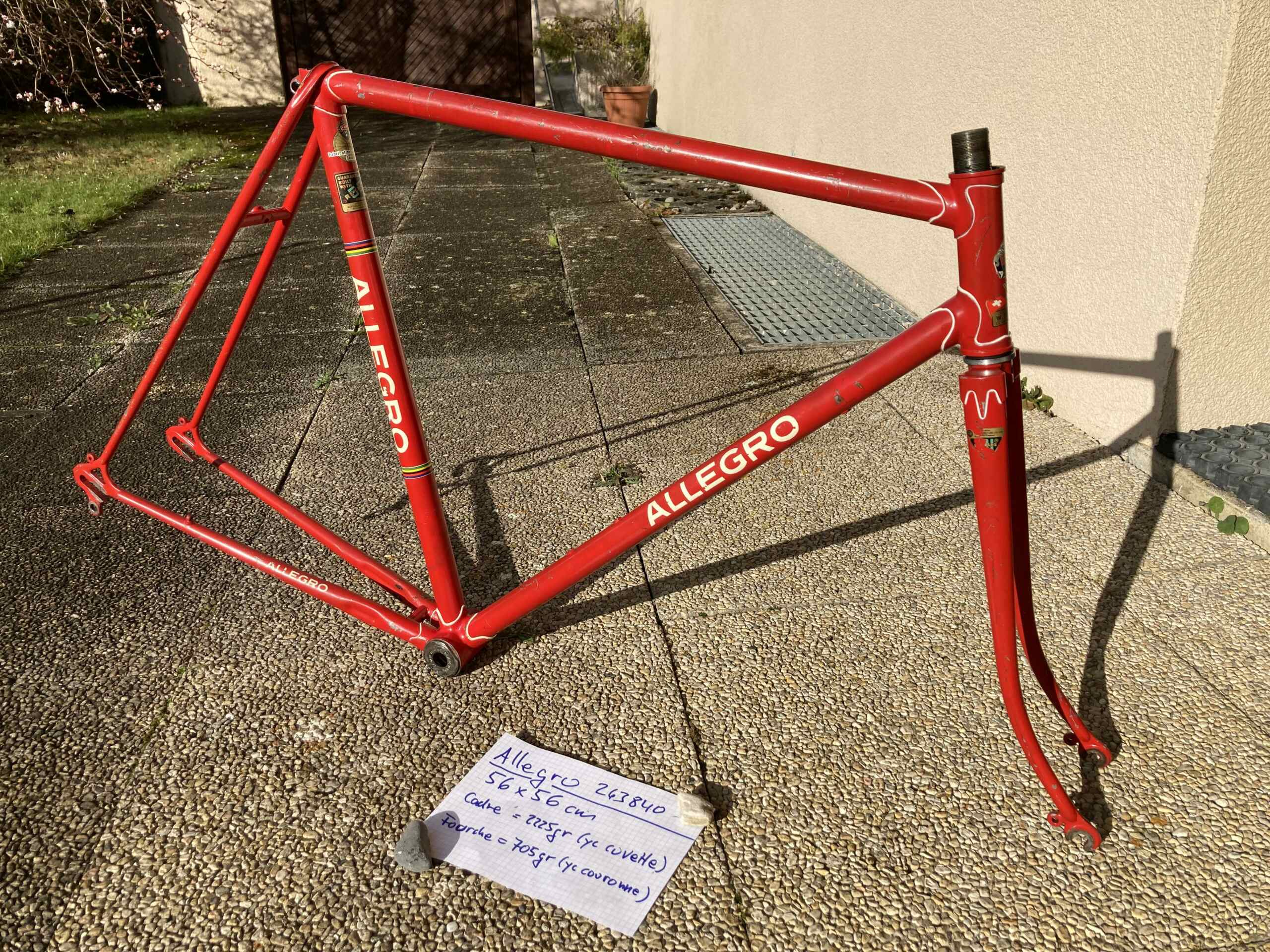

    Bref, inscrit à l'Eroica du 1 octobre 2022, je me lance dans la restauration d'un Allegro 11 tubes du milieu des années 70 récupéré il a quelques semaines. La plupart des équipements a été remplacée et il ne reste que peu de chose d'origine. Valent la peine d'être sauvés : cadre et fourche, jdd, potence et pédalier. Ce dernier, d'origine, est un Sugino Maxy des années 70 et, fait intéressant, accepte des plateaux compacts en 110mm.
    Je prévois de remonter cet Allegro avec des équipements fiables, si possible mais non-nécessairement d'époque. Le but n'est pas la recherche d'un hypothétique état d'origine mais d'éviter au max les emmerdes sur le grand parcours de l'Eroica : Shimano 600 Arabesque pour les dérailleurs, plateaux compacts de 34-46 et RL 6 vitesses 13-28, freins Weinmann à tirage central (ou Shimano 600), BDP flottant EDCO 35x1 à roulements annulaires, moyeux Mavic série 500 et jantes modernes Mavic Open Elite pour l'essentiel.
    A+ pour la suite.
    Tel que récupéré : Tord-Boyaux de retour sur le forum avec un Allegro 11 tubes 531 Img_0810
    Démonté : Tord-Boyaux de retour sur le forum avec un Allegro 11 tubes 531 Img_0910

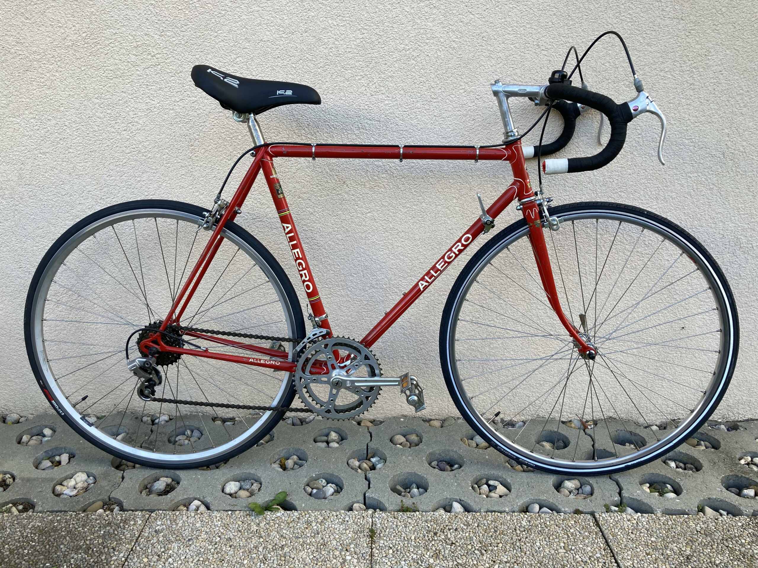

    La restauration de l'Allegro de 1973 est terminée. En plus des habituelles roues à boyau, il dispose également de roues à pneu en 28mm pour les sorties gravel style Eroica. Transmission Shimano et Sugino avec des braquets courts et freins Weinmann. Guidoline gel moderne pour amortir les vibrations sur mauvais revêtement et ménager mes pauvres petites mains.
    Manque plus que le maillot Allegro assorti.
    Tord-Boyaux de retour sur le forum avec un Allegro 11 tubes 531 Img_1111
    Même les entretoises de la RL sont rouges
    Tord-Boyaux de retour sur le forum avec un Allegro 11 tubes 531 Img_1112
    J'en suis encore à chercher la selle qui ne fera pas grimacer mon postérieur ...
    Tord-Boyaux de retour sur le forum avec un Allegro 11 tubes 531 Img_1114
    48/34 à l'avant, 13/28 à l'arrière : même plus peur dans les montées
    Tord-Boyaux de retour sur le forum avec un Allegro 11 tubes 531 Img_1115
    Avec les roues à pneus, 300gr plus lourdes que celles à boyaux (tout compris)
    Tord-Boyaux de retour sur le forum avec un Allegro 11 tubes 531 Img_1117
    Je cherche encore une "colonette" (?) métallique pour le levier de frein droit
    Tord-Boyaux de retour sur le forum avec un Allegro 11 tubes 531 Img_1116
    Pas trouvé de manettes Arabesque dans mon fatras. Je me contenterai de ces Dura-Ace

    Message  sebkeita Mer 16 Mar - 16:44
    The perfect bike jaime! jaime!
    Tu dois avoir hâte d'aller le couvrir de poussière voire, avec un peu de bol, ... de boue jailabanane
    Il se peut fort que j'ai la butée de gaine du levier de frein. Envoie moi un message dans deux semaines pour me le rappeler car je ne serai pas chez moi avant et j'aurai forcément oublié.

    Message  PINAULT Patrick Mer 16 Mar - 20:16
    Très beau vélo Daniel suuper!
