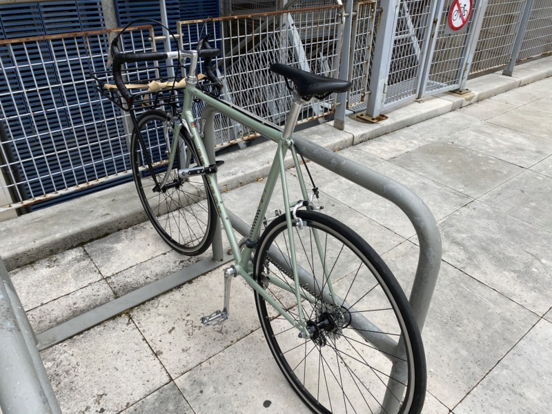

    Banshee, je vivais à Barrière St Genès. Mon vélo était d'ailleurs souvent visible près de chez toi. Je te laisse deviner par une photo :
    "Restauration" Peugeot PFN 10 - Page 2 Img_2012
    Je suis actuellement à Nice mais j'ai le centre de mes intérêts à Bordeaux. Avec plaisir pour une bière !

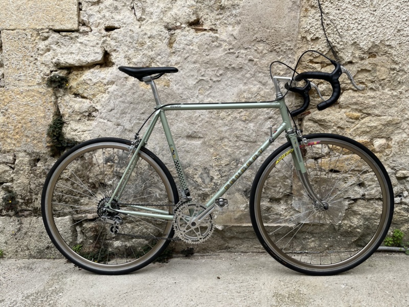

    Salut à tous,
    Dernières petites modifications sur ce vélo qui à mon sens mettent fin à sa restauration.
    J'ai changé le pédalier pour un Stronglight 105 bis.
    J'avais fait des recherches pour remettre des roues d'époque mais plus "sportives". J'hésitais entre des Rigida DP18 et des Mavic CXP30. Faute d'avoir trouvé les CXP, j'y ai monté des Rigida "bronze" qui rappellent la couleur des décalcomanies Peugeot. Je sais que certains puristes remarqueront l'absence d'un sticker sur une des jantes. J'avoue ne pas être trop fan du jaune et du rose. J'hésite à tout enlever, ou alors à remettre le sticker que j'ai enlevé.
    La toute dernière étape sera peut-être de rayonner la roue avec des rayons noirs, afin que le bronze de la jante ressorte et que ça fasse un rappel de couleur. Mais là, on est sur du détail.
    Sans ce forum, je n'aurais jamais pu restaurer intégralement ce vélo, alors merci à tous !

    Les jantes que tu cites sont du milieu des années 90, donc non contemporaines au vélo. Et elles sont plus lourdes que sportives. Le seul avantage des cxp 30 c'est qu'elles sont indestructibles sur un tandem par exemple.

    Merci pour ta réponse @Stef18. Tu as raison, il y a une petite décennie d'écart. Par sportif, j'entendais surtout plus urbain/agressif.

    Presque 2 décennies. Mais n'aies pas peur de dire le look me plaît ! Un vélo doit rouler et c'est le tien.

    Bonsoir Panz, beau vélo et belles roues DP18 !!!
    Il doit envoyer du lourd ce vélo ?

    J'ai le droit de dire que cette nouvelle couleur est plus sympa que l'ancienne ?
    (frob vérifie sa barre d'adresse ... ok, j'ai le droit ;D)
    Faut juste éviter de rouler dans les sentiers avec les jours de chasse. Quoi que ... peut-être que la haute visibilité serait pire ...
    Il est joli tout plein. J'adore le logo carbolite. Ca a un petit coté troll :p
    Je vote pour le sans stickers de jante o/

    Eh ben, ça c'est être amoureux de sn vélo! Very Happy
    Je le truve très chouette avec son côté neo tr-s légé. 'enfin neo par rapport au vél, hein Very Happy )
    Bien joué et on sent que tu as prit du plaisir à le restaurer, autant que tu prend du plaisir à le rouler!

    @37Traxx,c'est un vrai plaisir de rouler avec, quasiment pas besoin de pédaler ! glousser
    @frob J'ai toujours pas fait mon deuil de l'ancienne couleur. Les premières photos, sous lumière de néons ne lui font pas honneur ! Mais c'est vrai qu'il est cool aussi en vert. Les roues haut profil me tenaient à coeur mais finalement je l'aime bien comme ça ! Je suis d'accord avec toi pour les stickers, je viens de les enlever.
    @Munin, je suis content que tu le remarques, c'est un peu ce que je voulais donner comme sentiment !
    Merci à tous pour vos messages, c'est une belle récompense  Laughing
