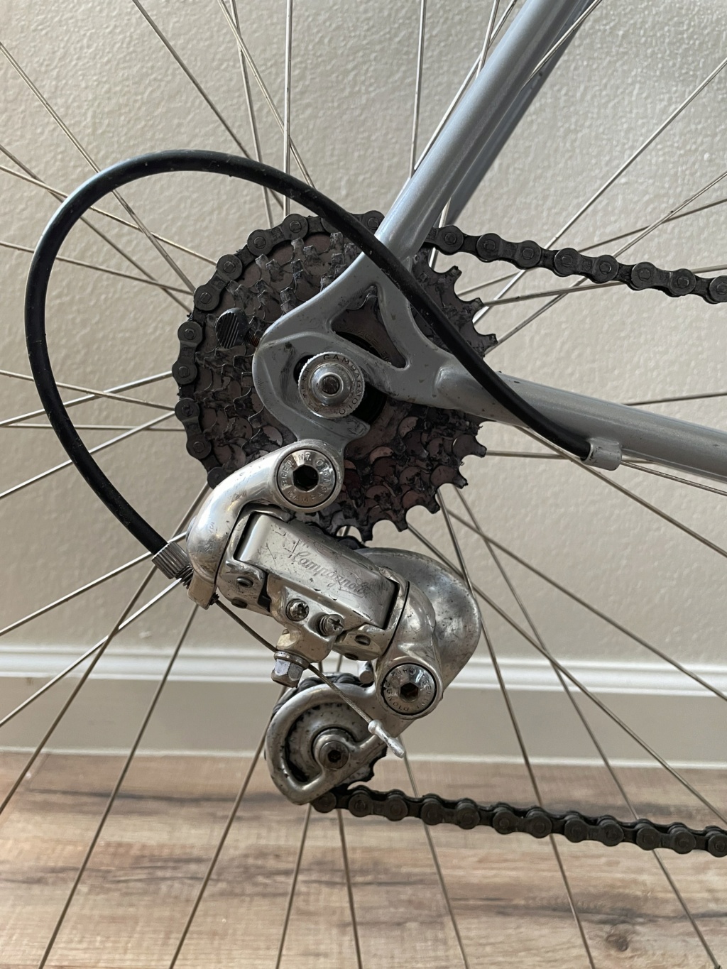

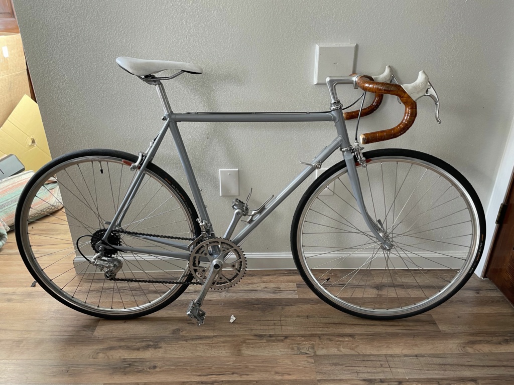

    salut! Je tiens à m'excuser à l'avance de m'être fortement appuyé sur google translate pour mes messages.
    On m'a parlé de votre site Web sur Bikeforums en essayant d'identifier ce vélo et comme je ne sais pas s'il est français ou non, ils ont dit si quelqu'un le saurait. Ce serait cette communauté.
    Je ne suis pas sûr du fabricant ou de l'âge de ce vélo.
    Cadre de course français ou italien inconnu (boîtier de pédalier fileté français) équipé de Mixte Campagnolo  Bike_110
    Cadre de course français ou italien inconnu (boîtier de pédalier fileté français) équipé de Mixte Campagnolo  Bike_910
    Cadre de course français ou italien inconnu (boîtier de pédalier fileté français) équipé de Mixte Campagnolo  Bike_610
    Je sais qu'il a un boîtier de pédalier fileté français, un groupe mixte Campagnolo (Triomphe, Chorus, Record)
    Cadre de course français ou italien inconnu (boîtier de pédalier fileté français) équipé de Mixte Campagnolo  Bike_710
    Cadre de course français ou italien inconnu (boîtier de pédalier fileté français) équipé de Mixte Campagnolo  Bike_510
    Cadre de course français ou italien inconnu (boîtier de pédalier fileté français) équipé de Mixte Campagnolo  Bike_410
    Elle a subi diverses restaurations avant que je ne la possède et a été repeinte. Il y a donc des modifications possibles du cadre qui ont été apportées et qui ne peuvent pas être tracées sans décaper à nouveau la peinture.
    Cadre de course français ou italien inconnu (boîtier de pédalier fileté français) équipé de Mixte Campagnolo  Bike_112
    Cadre de course français ou italien inconnu (boîtier de pédalier fileté français) équipé de Mixte Campagnolo  Bike_113
    Cadre de course français ou italien inconnu (boîtier de pédalier fileté français) équipé de Mixte Campagnolo  Bike_111
    Il n'y a pas beaucoup de facteurs d'identification de ce cadre ou de numéros de série, de timbres, d'ornements de pattes spécifiques qui conduiraient à un vélo plutôt qu'à un autre. J'espère que cette information est suffisante et que quelqu'un pourrait m'aider à résoudre ce mystère de plusieurs années.

    J'avoue que je sèche, d'autant plus que comme nombre de vélos, celui-çi a pu être dépouillé de certains composants puis rééquipé d'autres accessoires.
    Les seules observations que je formule c'est qu'en raison de la fixation du dérailleur avant par un plot brasé et du passage de câble sous le boitier de pédalier il doit être des années 90.
    Autre particularité : le plot sur la colonne de direction qui permet de fixer une pompe. Quelques vélos avec cette particularité là me sont passés dans les mains, mais j'avoue que mes souvenirs sont flous. Les gogos qui ont ça dans leur collection pourraient mieux te renseigner que moi.

    Il a une chance de l'identifier dans les catalogues Peugeot en examinant le haut des haubans et en prêtant attention à la patte de dérailleur avant.
    Je pense qu'il est d'avant 1990.

    Avant 90,peut être mais pas de beaucoup, les deux porte bidons plus le plot me font dire fin des années 80. Les pattes horizontales ainsi que le dérailleur Chorus me disent 86/87.

    le pédalier est un CAMPAGNOLO TRIUMPH  sorti pour 1984 produit jusqu'en 87 .
    la fourche est celle d'un MBK INEXTERNAL 707  , donc de la série de 1985-89 car il y a aussi , sur le cadre , le plot pour y fixer la pompe .
    ce cadre n'a rien d'un peugeot héhéhé!
    un MBK SUPER RECORD 1985 happybidon bravo! seul le serrage du tube de selle est différent ...

    Je dirai autour de 1985. As tu des photos des roues et des moyeux ?
    Have you pics of hubs and wheels ?
    Messages : 13913
    Points : 16675
    Cadre de course français ou italien inconnu (boîtier de pédalier fileté français) équipé de Mixte Campagnolo  Empty Re: Cadre de course français ou italien inconnu (boîtier de pédalier fileté français) équipé de Mixte Campagnolo
    Message  Khunsa Sam 12 Fév - 8:27
    Il est tout de même beau ce vélo. Ne pourrait il pas être artisanal ?

    Première chose ce vélo est français, aucune autre production n'utilisait de boite de pédalier en 35x1. Le pontet de frein arrière, les raccords et la tête de fourche semblent être assez courants. Si les pattes étaient marquées ce serait un facteur d'identification. Il n'y a absolument aucun numéro de série ?
