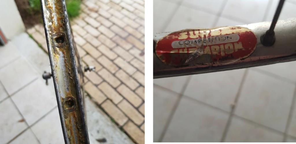

    Bonjour, j'ai ramené de la déchetterie une paire de jantes "super champion", boyaux, 700C en alu, double paroi, avec œillets. La roue arrière à une attache-rapide Campagnolo et la roue avant Simplex. Les deux moyeux grandes flasques ont un autocollant multicolore que j'ai déjà vu mais dont j'ignore la marque.
    Vous pourriez m'en dire un peu plus sur ces jantes ? ça vaut le coup de les remettre en état ? ou je les rebenne ?
    merci à vous

    En boyau, aucune idée, mais en pneu (simple paroi), c'est de l'excellente came ;) La plupart de mes roues sont à base de ça. Solide, stable et pas trop lourd. Dès que je vois une jante quelque part, je saute dessus, quel que soit son état. Ca se rattrape bien.
    Les moyeux ressemblent à du Campagnolo Nuovo Record (mais je n'y connais rien ;) Puis la roue libre n'a pas l'air usée du tout.
    Bref, il y a pire à sortir de la déchetterie :p

    Je rajoute que ces jantes Super Champion Competition à boyaux sont de très bonnes factures. Elles sont légères et sur la dizaine démonté j'ai souvenir de jante toujours droite.
    Tes moyeux sont surement des Campagnolo. Il devrait y avoir un petit trou sur le cache poussière.
    Si t'es un adepte de roue à boyaux, avec de nouveaux rayons elles seront chouette à rouler. A mon sens, si changement de rayon, alors changement pour de la jante à pneu.

    Bon ok, je vais les restaurer. Merci pour ta réponse

    Oui, il y a bien un petit trou sur les deux cache-poussières.
    Ravi san a écrit:Si t'es un adepte de roue à boyaux, avec de nouveaux rayons elles seront chouette à rouler. A mon sens, si changement de rayon, alors changement pour de la jante à pneu.
    Déjà, je ne suis pas du tout (ou peut-être pas encore) un adepte des 700 C (je roule en 650B), alors encore moins des boyaux.
    Mais tu me donnes une idée : mon Motobécane T10 (cyclotourisme 1979) est équipé de jantes acier chromé petites flasques. J'ai récupéré les deux jantes alu d'un Motoconfort 650B mais les moyeux étaient trop attaqués par la rouille pour les récupérer. Ces jantes sont propres maintenant que je les ai nettoyées et lustrées. Est-ce que je peux monter ces deux moyeux Campagnolo sur ces jantes 650B alu et en équiper mon T10 ?

    Les jantes Super champion sont (pour moi) une référence pour les jantes vintage.
    Légères, faciles à nettoyer, dévoiler etc, je préfère celles à pneus mais elles doivent être aussi très intéressantes avec des boyaux.
    Bonne restauration Wink

    Bien sur,
    Ceux sont d'excellents moyeux, bien au dessus des Normandy et autres Luxe Competition, j'ai réalisé deux paires de roue sur mon Motobecane et Hirondelle. Je suis très satisfait de la combinaison avec les pneus Grand Bois, un peu moins avec les Panaracer Gravelking.

    Salut, je remonte le sujet : comment on distingue la version boyau de la version pneu ?
    Merci

    Bonjour, une jante à boyau présente un profil différent d'une jante à pneu : le fond est moins profond, plus arrondi et surtout, les bords ne reviennent pas vers l'intérieur de la jante comme sur une jante à pneu pour permettre de bloquer les deux tringles rigides (ou souples) du pneu.
    Et puis si tu vois des restes de colle sur ta jante, comme d'ailleurs sur la mienne, c'est qu'elle est à boyau.
    Après, de loin, pas facile de distinguer un vélo avec des boyaux ou des pneus. Perso, je ne sais pas faire la différence.
