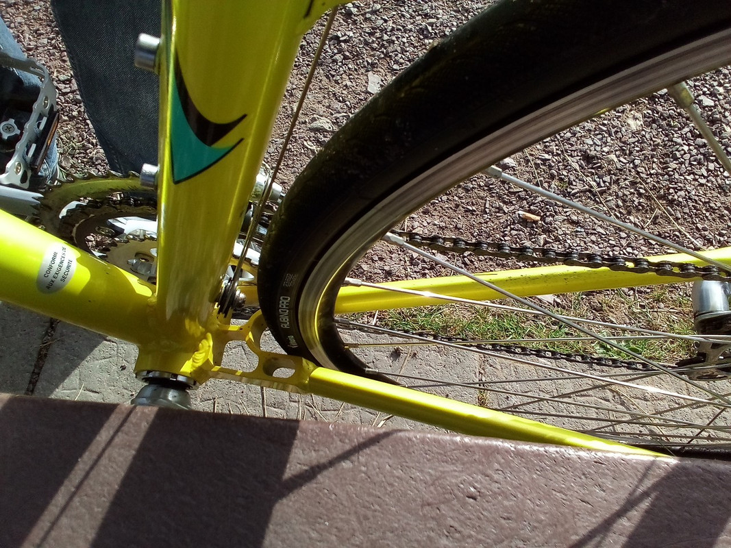

    En regardant sous le boîtier de pédalier, j'ai fais une photo vue de dessous du fameux système T.Y.P.
    CPA 53 V "T.Y.P." PEUGEOT  IV
    J'ai bien aimé cette première sortie, je pense que j'apprécierai encore plus avec un pédalier Biopace. (A voir si je trouve le même en Shimano 105 triple). Aujourd'hui, je me suis surpris à utiliser le petit plateau (pas sur le grand pignon, mais quand même), histoire d'avoir la chaîne dans l'axe. La rigidité du cadre, c'est bien, mais on sent les défauts de la route quand il y en a. Sinon, le système T.Y.P., apporte bien "quelque chose", quand on appuie ça répond. Ça me fera des sorties un peu plus sportives.

    C'est pas un triple Shimano 105 (30 - 42 - 52) que tu a dessus scratch

    Moins la distance est longue entre l'axe de pédalier et celui de la roue arrière, plus le rendement du vélo sera bon, d'où certaines expérimentations de tubes verticaux "coudés" pour satisfaire à cette exigence. Le TYP est donc destiné à ça, supprimer l'habituel tube de renfort entre les bases pour rapprocher la roue arrière du pédalier.

    Je vais modérer un peu Robur. Les vélos des années 90 étaient très courts, sans parler des Mecacycles avec bases à 375 mm. Pas mal de vélos étaient autour des 400 mm ,je possède encore un cadre sur mesure coupé à 395 mm, avec le tube de selle à 72,5 degrés il ne passe pas grand chose. Les Gios compact pro avaient des pattes réglables permettant de passer de 395 à 405 mm. Puis les americanos taïwanais ont débarqué. Un Giant Cadex ou un Specialized carbone sont à 412 mm. Les vélos récents à disques sont au minimum à 410 mm voire 415. Et ne parlons pas des vélos endurance ou gravel. Les Gitane ou Peugeot des années 70 étaient plus proches des 420 mm. Pas vifs mais de vrais rails en ligne droite.
    Le yoke, comme les wishbone sont censés apporter plus de rigidité aux bases ou haubans. Maintenant on a plus tendance à les assouplir en diminuant leur diamètre pour récupérer du confort. Bizarrement un vélo barre à mine est fatiguant car peu tolérant !
