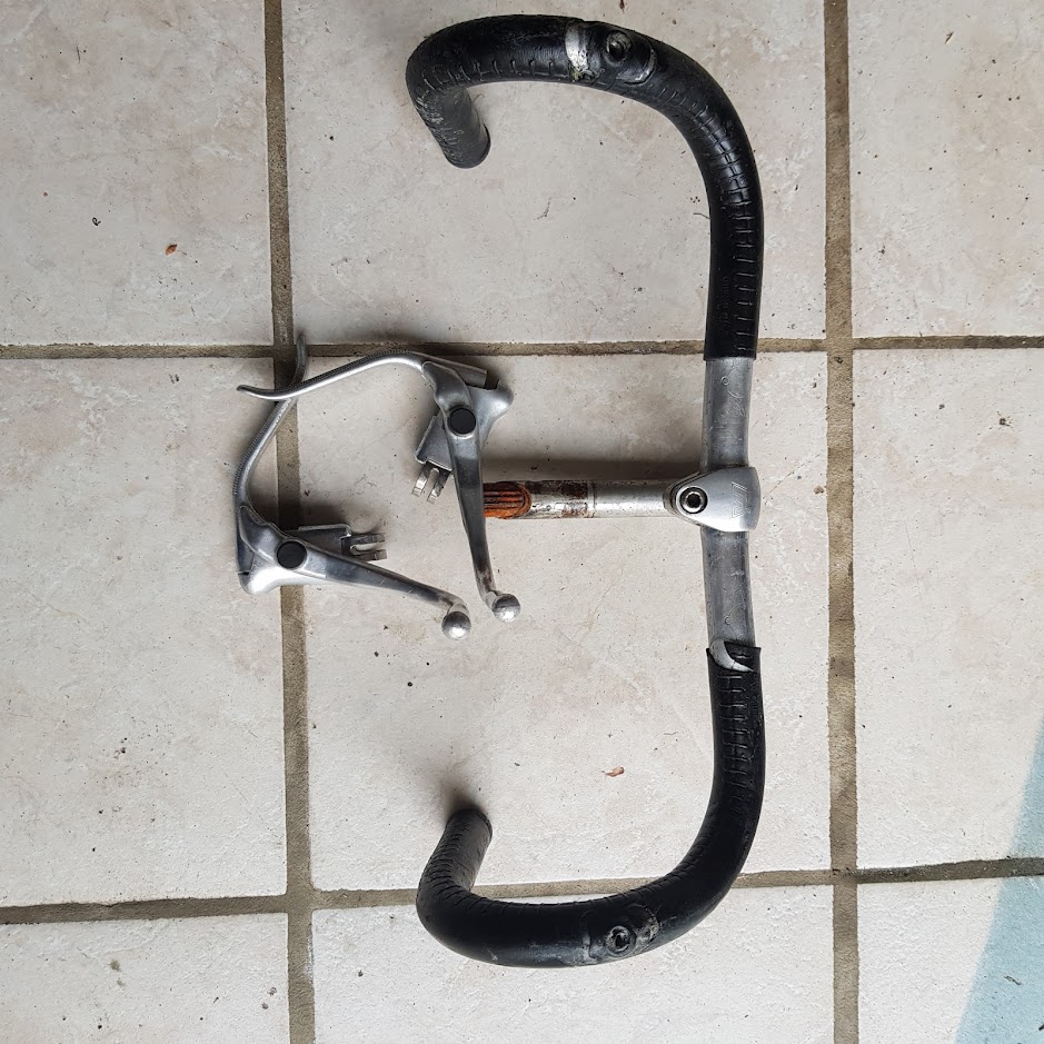

Bon, j'ai pas encore commencé le rayonnage... mais mon pied de centrage est fait. Zéro €, c'est ce que j'aime. J'y ai testé plusieurs roues, il est stable, précis, il permet le contrôle du voilage avec ces deux vis que l'on peut rapprocher de la jante et le saut grâce au serre joint dessous.
![Motobécane CT3 de 1979 - Page 4 20220423](https://i.servimg.com/u/f47/20/38/88/69/20220423.jpg)
C'est la fourche d'un CTM3, que j'ai récupéré avant hier in extrémis à la déchetterie. Il avait l'arrière train plié (haubans, bases, roue AR) mais j'ai pu récupérer plein de trucs (identiques à mon CT3 d'ailleurs mais en moins bon état) : les étriers de freins, le pédalier et son axe, le dérailleur AR (mais c'est un shimano SIS longue chappe), le dérailleur avant mais qui est très très rouillé, les shifters et le collier passe-gaines qui permet de monter les shifters sur le tube horizontal, le porte-paquet avant, une belle roue AV alu "Rush" pas voilée (celle sur la photo). Mais surtout, j'ai aussi récupéré le cintre en alu gainé hutchinson et sa potence avec le" M". La gaine est en assez mauvais état mais je ne désespère pas de la remettre en état pour poser le cintre sur mon T10... ou sur le CT3, je verrai.
![Motobécane CT3 de 1979 - Page 4 20220424](https://i.servimg.com/u/f47/20/38/88/69/20220424.jpg)
D'ailleurs, j'ai pas posé sur la photo les bonnes poignées doubles commandes. Les autres n'ont pas le collier de serrage qui est sous la gaine. Mais ce sont strictement les mêmes

Bon, le remontage du CT3 a commencé :
![Motobécane CT3 de 1979 - Page 4 20220431](https://i.servimg.com/u/f47/20/38/88/69/20220431.jpg)
Boitier de pédalier nettoyé et graissé, pédalier démonté et lustré, étriers de freins idem.
Je lui ai posé le cintre gainé Hutchinson du CTM3 que j'ai récupéré car il est en alu et que la potence est plus longue et plus profonde que celle que m'a vendu Ravi san. Je pense que le beau cintre de Ravi san ira sur mon T10... ou alors je la revends. Je vais y réfléchir.
J'ai gainé et câblé le réseau de freins, il ne me reste qu'à graisser la roue avant et installer la transmission.
Mais j'ai un problème avec le dérailleur Allvit longue chappe que je viens (enfin) de poser. Ses deux galets ne me paraissent pas du tout alignés et l'ensemble fait tordu quand il est vissé sur le cadre. De plus, quand j'aligne le galet supérieur sous le grand pignon, le galet inférieur est sous le pignon juste après et rien ne semble parallèle au plateau. De plus, ça touche les rayons.
(sur la 1ère photo, mes doigts n'exercent aucune force latérale sur le dérailleur. Je ne fait que le tendre vers le bas)
![Motobécane CT3 de 1979 - Page 4 20220432](https://i.servimg.com/u/f47/20/38/88/69/20220432.jpg)
![Motobécane CT3 de 1979 - Page 4 20220433](https://i.servimg.com/u/f47/20/38/88/69/20220433.jpg)
Est-ce qu'une fois la chaîne montée et tendue tout ça va s'aligner ? J'en doute sérieusement. Qu'en pensez-vous ?

Mince, je n’avais pas fait attention que c’était de travers à ce point. Si on se réfère à la doc, les galets devraient être alignés.
![Motobécane CT3 de 1979 - Page 4 Le_Derailleur_Huret_Type_Allvit_scan_1_main_image](https://2img.net/h/www.disraeligears.co.uk/Site/00_Main_images/Le_Derailleur_Huret_Type_Allvit_scan_1_main_image.jpg)
Chappe tordue, a redresser ? a changer ? dérailleur tout entier a changer ?![scratch](/users/2816/33/46/68/smiles/4224703760.gif)
