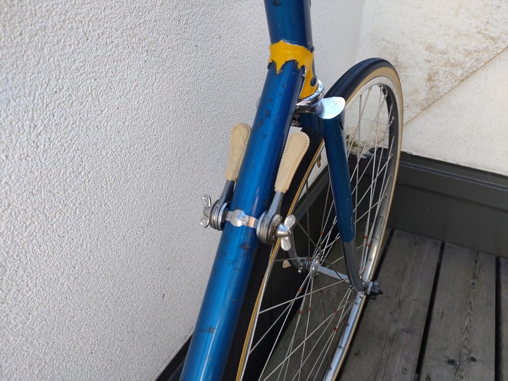

    Alors les freins ont peut être été remplacés, vu que les leviers semblent entre des beborex, mais avec toutefois des vestiges de cocotes Mafac. Guidon acier chromé, tige de selle acier chromé, tout ça n'est pas d'origine. Ni la potence Tigra anodisée bleu.

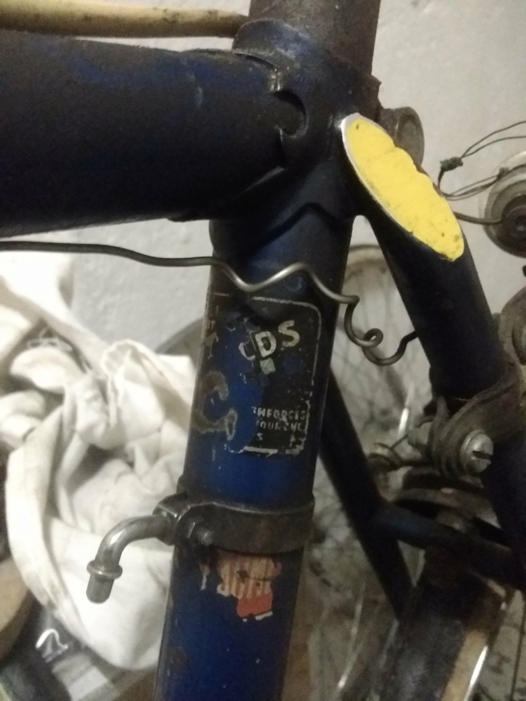

    Voilà le logo du tube de selle.
    Peugeot LX10 j'en rêvais ! Img_2244
    Peugeot LX10 j'en rêvais ! Img_2243
    A noter que mon vélo possède déjà des pattes de cadre simplex forgées, alors que sur les autres cadres que j'ai vu elles sont encore en tôle emboutie. scratch
    Voilà un modèle de 1958, les pattes de cadre sont différentes. Ici il y'a un support brasé pour le dérailleur avant.
    https://www.velocyclo.fr/forum/de-1941-a-1980/peugeot-lx10-1958/

    le lion avec un " arc en ciel " derrière , c'est l'époque 1958-a 1960

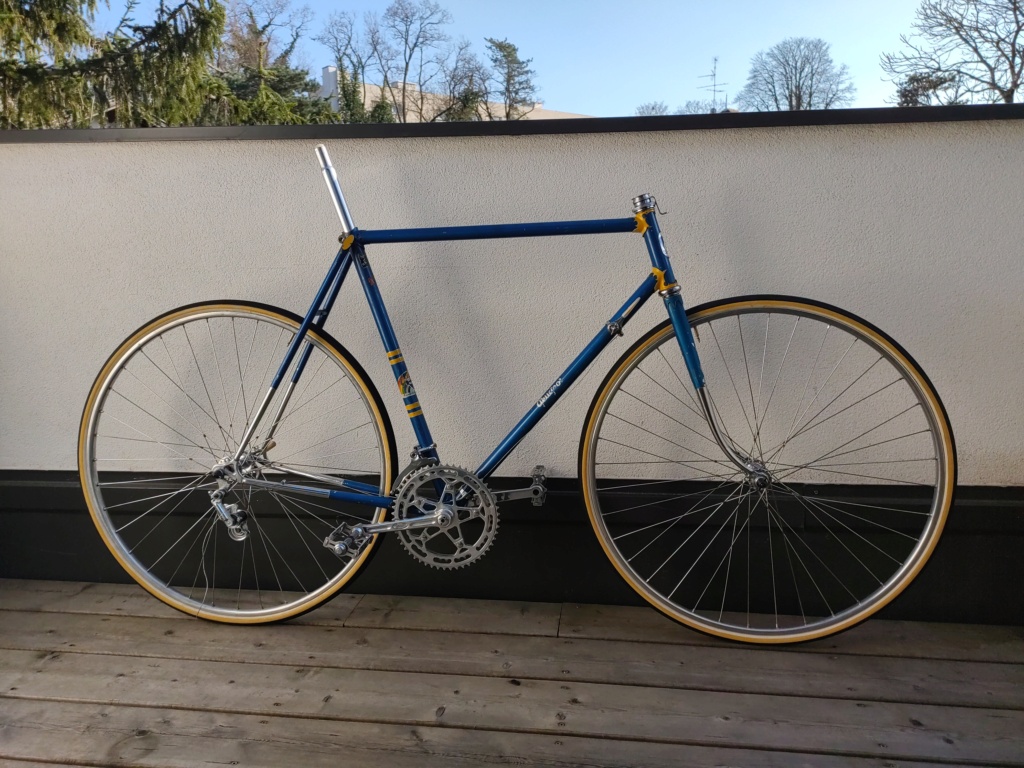

    éh oui!! c'est le "truc" du 543, et sa commande de derailleur.  tu trouveras sur le net des illustration de differants vélos montés avec.
     en attendant, mes pattes sont des simplex...  enfin celles du vélo!!  qui lui est un cadre de PHX 10 de 69.
     mais tu le connais.    chapeau!
    https://www.velovintageagogo.com/t19784-peugeot-1959-phx-10-tout-reynolds-l-ancetre-des-py-10#308011

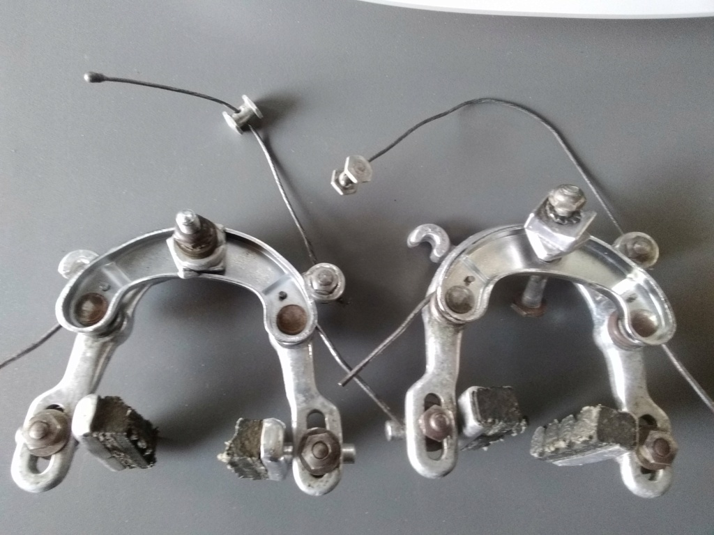

    Bonjour a tous! je n'ai pas pu longtemps résister à lui faire un démontage complet. J'ai ainsi pu examiner les éléments qui le composent. Tout d'abord le guidon en acier chromé, qui étais bien piqué, est parti a la ferraille directement. Je ne remonterai pas non plus l'éclairage, ni les roues en acier a pneus.
    Comme dit plus tôt le montage des freins est un peu particulier, à savoir des mafac dural forgé avec des poignées Beborex. Regardons les de plus près.
    Peugeot LX10 j'en rêvais ! Img_2247
    Peugeot LX10 j'en rêvais ! Img_2246
    Il y'a bien deux leviers différents, l'inscription diffère sur le support et un des deux leviers est placé plus loin. Alors je me demande si je ne vais pas plus simplement monter une paire de mafac, j'en ai de la bonne période.
    Maintenant les étriers, dont j'avais parlé précédemment.
    Peugeot LX10 j'en rêvais ! Img_2248
    Peugeot LX10 j'en rêvais ! Img_2250
    Peugeot LX10 j'en rêvais ! Img_2249
    On voit bien la particularité de ces étriers indémontables, avec la chape en acier embouti a la place du dural, et les rivets qui remplacent les habituelles vis. Aucune idée de la date de sortie de ces étriers, je n'ai trouvé la trace de ce modèle juste en photo, sur une annonce d'ebay. Même sur vélo base on n'en parle pas. Qui a déjà vu ce modèle? je le trouve fort intéressant, surtout que sur mon vélo a l'origine, il est censé y avoir des étriers Beborex.

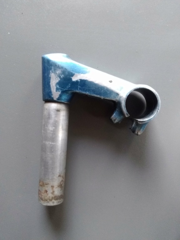

    La potence tigra, en dural anodisé ne sera pas remontée, pour cause de fissures au niveau du plongeur, trop dangereux, j'ai pas envie de me viander. spamafote!
    Peugeot LX10 j'en rêvais ! Img_2251
    Peugeot LX10 j'en rêvais ! Img_2252
    Peugeot LX10 j'en rêvais ! Img_2253

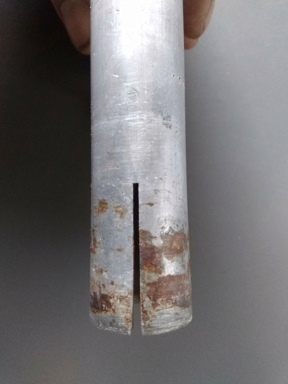

    Beaucoup de pièces ont souffert, comme par exemple la vis de serrage de selle. Heureusement la collier de serrage n'est pas trop abimé, je saurai le redresser. Mais je dois trouver une tige de selle en dural.
    Peugeot LX10 j'en rêvais ! Img_2255
    Peugeot LX10 j'en rêvais ! Img_2254

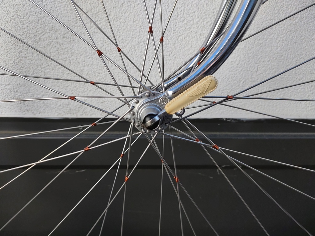

    Quelques nouvelles de ce projet au long cours. J'ai pu trouver des roues d'époque, moyeux simplex et jantes Mavic. Rayonnage, polissage des jantes, dérouillage des moyeux, confection des ligatures et enfin gros travail de devoilage. Elle ont vécu!
    Peugeot LX10 j'en rêvais ! Img_2271
    sloubu
    Messages : 473
    Points : 609
    Peugeot LX10 j'en rêvais ! Empty Re: Peugeot LX10 j'en rêvais !
    Message  sloubu Mar 18 Oct 2022 - 6:00
    Les jantes sont des Mavic, bien sûr le decals ont disparu. Les moyeux sont des simplex avec centre en acier et flasques en alu, fabriquées par fratelli brivio, en Italie. Le chrome était bouffé sur les moyeux, j'ai passé du zebracier gris après dérouillage.
    Peugeot LX10 j'en rêvais ! Img_2273
    Peugeot LX10 j'en rêvais ! Img_2272
    Peugeot LX10 j'en rêvais ! Img_2274

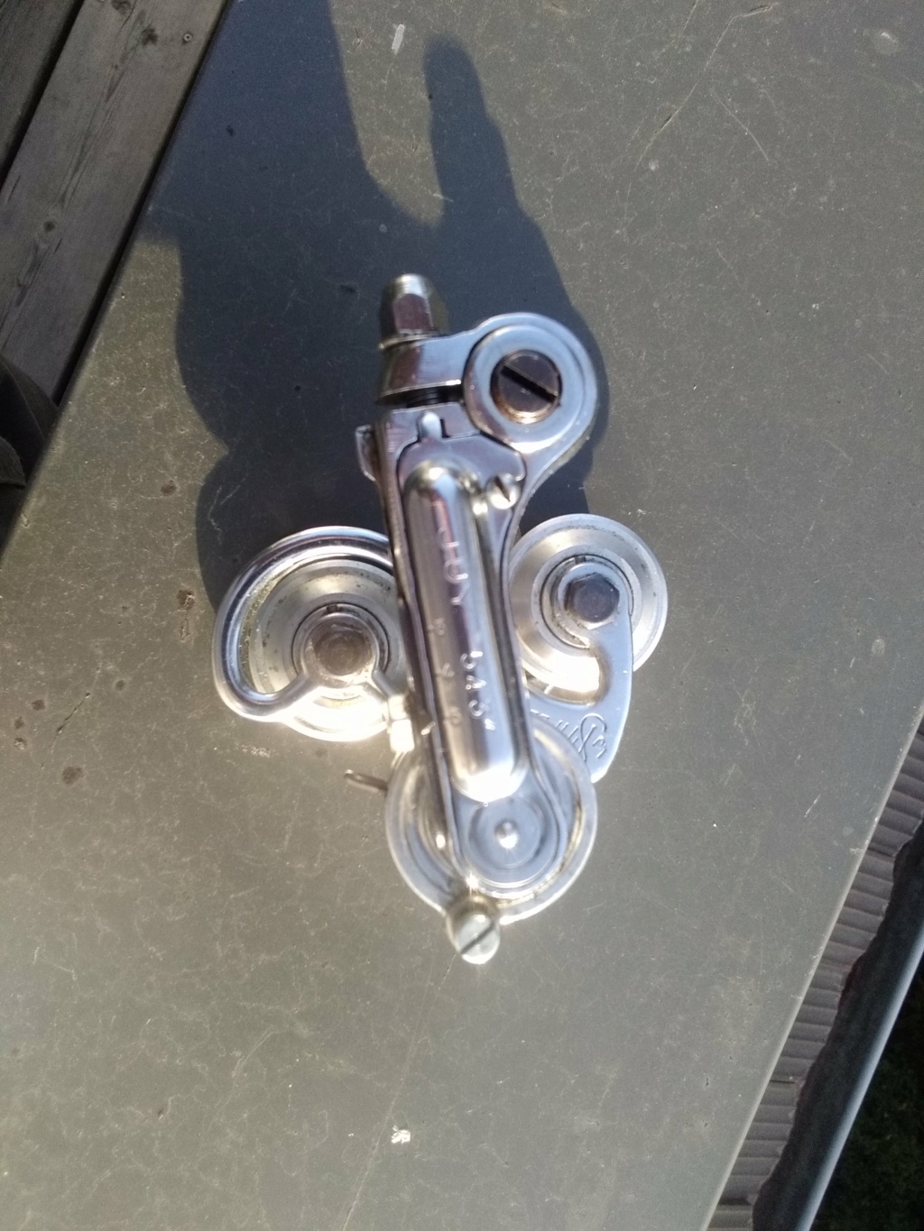

    J'ai aussi pu dénicher un dérailleur arrière, neuf, au prix de l'occase, c'est a dire bien trop cher. Mais au moins il devrait fonctionner correctement.
    Peugeot LX10 j'en rêvais ! Img_2276
    Peugeot LX10 j'en rêvais ! Img_2275

    pour ce derailleur, ou t'as vendu un rein ou un oeil ?   ou t'as volé un gosse le jour de son anniversaire.  je penche pour la vente d'organe.
     dans le cas de l'oeil ou du rein, il t'en reste un pour le levier de vitesse
    le PHX 10 n'as pas perdu un seul grain de poussiere ron .

    Je n'avais jamais vu non plus ces freins Mafac Shocked ... Même dans les dessins de Rebour, jamais vu ça What a Face ...
    Même si ce genre de vélo n'est pas ma tasse de thé, ta démarche et ta progression sur ce chantier sont très intéressantes super! .
    chapeau!
    On ne saurait dire s’il vient du passé ou du futur, c’est magnifique et ne connaissais pas l’existence d’un tel modèle.
    Hâte de suivre le projet.

    Un juy 543...ma zette magnifique et les moyeux simplex j'en rêve... ce velo va être magnifique

    Magnifique le dérailleur.
    Tu as dû le payer une douille.

    Les manettes de dérailleur, une des rares pièces que j'ai pu garder
    Peugeot LX10 j'en rêvais ! Img_2302

    Les fermoirs rapides, j'en ai trouvé un à Puiseaux cet automne, et l'autre provient de mon stock. Je les ai démontés, dérouillés, graissés, et les axes brunis à l'aide d'un produit pour armes a feu, ca marche très bien, le problème c'est que ca se voit pas....
