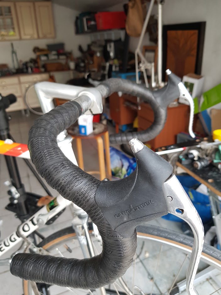

    aujourd'hui, réception des cocottes "Cane Creek" noires et pose de la guidoline (Giant). Ma foi, pour une première, suis assez content. Merci encore à "Vintage Bike Factory" (Lefred11)
    Peugeot PH 501 - 1985 - Page 2 20220541
    Peugeot PH 501 - 1985 - Page 2 20220542
    Peugeot PH 501 - 1985 - Page 2 20220543
    Ma joie doit en faire sourire plusieurs ici, ceux qui ont posé des dizaines voire centaines de guidolines. Mais que voulez-vous, c'est l'autosatisfaction du débutant.

    la pose a l'air nickel ; débutant ou pas.. deux questions stp
    1) c'est quoi les leviers weiman?
    2) ou as tu acheté les proteges cocottes?

    Merci Xmachine
    1) : oui ce sont des Weinmann
    2) : cocottes ici

    Par contre, les petits étriers de freins Weinmann (500 ?) sont vraiment à la peine. A l'avant, il fait à peu près le job mais à l'arrière, ce n'est qu'un bon ralentisseur. Je n'ai pas eu besoin de m'arrêter brusquement, mais heureusement car faut pas y compter.
    Je pense que je vais lui greffer les étriers récupérés sur le PY 10 : des Weinmann Carrera 400. Ils ont l'air très puissants. Car j'ai offert au PY10 ses étriers d'origine (Spidel LSX). Et puis, sur ces Carrera, le côté du tirage latéral est inversé (à droite à l'avant et à gauche à l'AR). C'est plus joli le passage des gaines.

    padetraka a écrit:Oui, les gaines sont un peu longues mais pourtant, j'ai utilisé les anciennes en gabarit.
    les gaines modernes se compressent moins. Shocked

    padetraka a écrit:Par contre, les petits étriers de freins Weinmann (500 ?) sont vraiment à la peine. A l'avant, il fait à peu près le job mais à l'arrière, ce n'est qu'un bon ralentisseur. Je n'ai pas eu besoin de m'arrêter brusquement, mais heureusement car faut pas y compter.
    Etonnant que tu aies un comportement si différent à l'arrière de l'avant.
    C'est marrant, je me suis dit exactement ça en regardant tes première photos ;D
