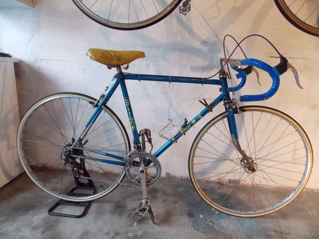

    Sortie de grange Gitane CDM 1977 taille 54 tout Reynolds
    Gitane Champion du Monde 1977 Avant_13
    Gitane Champion du Monde 1977 Avant_12
    Gitane Champion du Monde 1977 Avant_14
    freins Mafac Compétition, cintre Guid, dérailleurs Simplex (sauf l'avant, un Sachs Huret remplacé dans les années 80), roue libre Cyclo 72 5V 14/26, pédales Ibéria Cursa, tige de selle Rubis, jantes Mavic Championnat du Monde sur Route avec des moyeux Normandy Luxe Compétition, les autres composants  pourraient être d'origine puisque déjà rencontrés sur d'autres Gitane de cette période mais sans certitude : potence Atax, jeu de direction Tange Levin, boitier/axe de pédalier Campagnolo, pédalier Tevano, (sorti en 76, copie du Campagnolo, les plateaux ont été changés), selle Cinelli Unicator, chariot Idéale.
    Le but n'est pas d'en faire une pièce de musée mais de le conserver au maximum tel qu'il est et changer ce qui doit l'être (dérailleur avant, guidoline, patins, plateaux et autres détails) traiter les points de rouille puis masquer les éclats de peinture les plus importants.

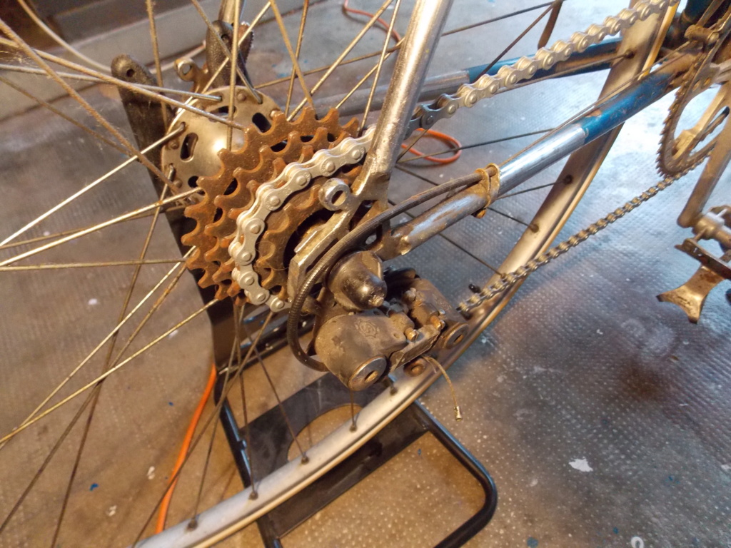

    Il y a aussi d'autres tubes sur un vélo, peut-être en rapport avec ça?
    saman
    Messages : 1617
    Points : 1665
    Gitane Champion du Monde 1977 Empty Re: Gitane Champion du Monde 1977
    Message  saman Mar 20 Sep 2022 - 6:59
    Gitane Champion du Monde 1977 5k5a9722
    ici, un chiffre et une lettre, à nouveau différent, mais la patte gauche a toujours le même marquage que la droite.
    Peut-être un marquage de production.

    Pas de soucis au démontage, les pédales sont rincées et l'axe de pédalier et ses billes également donc en gros ça va, on va pouvoir passer à la suite, traiter la rouille et repeindre là où c'est trop vilain, c'est ça le plus galère, trouver un juste milieu, essayer de lui redonner un peu d'allure tout en lui gardant sa "patine"
