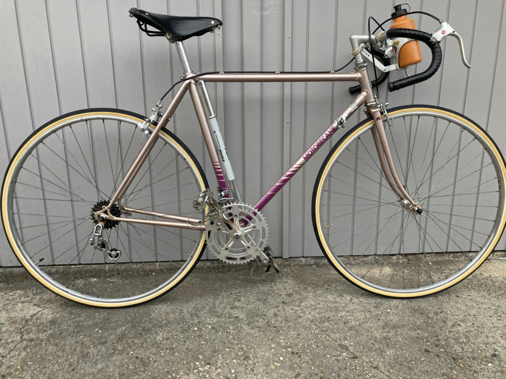

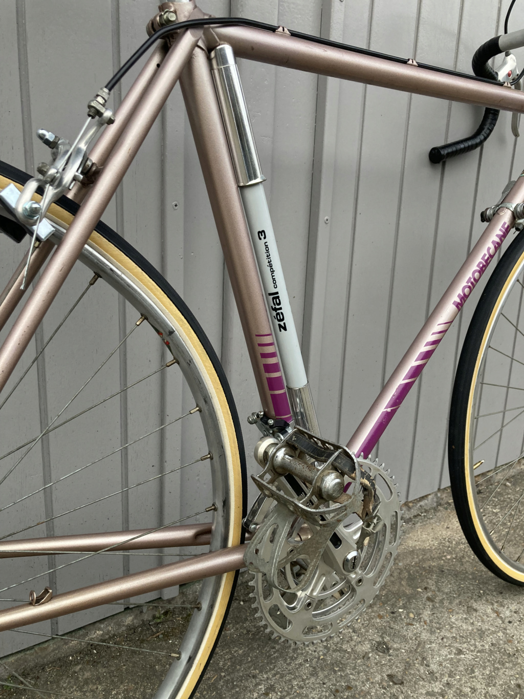

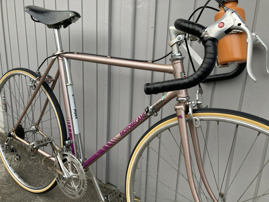

    Hello tout le monde,
    Je vous présente mon petit projet, un petit Motobécane qui me faisait de l'oeil chez Emmaüs
    Ni une ni deux, hop il fini dans le coffre, me laissant songeur sur la route et imaginant l'huile de coude qu'il faudra pour redonner vie à cette monture.
    Après des heures de nettoyage, décrassage, polissage et j'en passe, voici ce petit modèle qui touche bientôt à sa fin,
    Petite description :
    Marque : Motobécane
    Modèle : C2 (après recherche je pense bien)
    année : 1977 (7ème semaine de 1977)
    Cadre : Vitus 172
    Transmission : Huret
    Roues : PIVO Record (boyaux)
    Guidoline origine
    Pédales : Lyotard (à restaurer)
    Opérations réalisées (à date) :
    - Démontage, nettoyage, graissage des roulements roues, pédalier, colonne direction
    - gaines et câbles neufs freins
    - Pose des boyaux (il me faut encore les coller)
    - Pose d'un porte gourde Eroica
    - Pose d'une pompe Zefal Compétition 3
    - Pose d'une selle Brooks B17
    Reste à faire :
    - Pose câbles dérailleurs et chaine
    - pose patins de freins
    - réglages généraux
    - Pose de gardes boues ? (SKS type randonneuse  Question ) j'aime le petit côté randonneuse  jaime!
