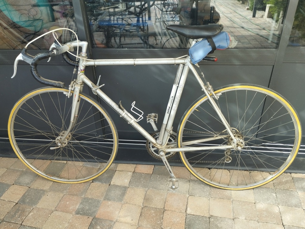

    Je vous propose de suivre la remise en état de ce modèle "Francesco Moser" de fabrication Cizeron de 1978.
    La photo est brute de récupération dans la "grange". Je donnerai un peu plus de détails sur la raison de son arrivée dans mon garage le cas échéant.
    Au premier regard on voit que le vélo est en acier Reynolds 531 (3 tubes) et n'est pas en très bon état. Très sale et pas entretenu. Une des pédales (Olimpic-64) n'est pas vissée à fond. Le roues sont des Mavic Monthelery (à boyaux donc). Freins Mafac Racer, dérailleur Huret (très marqués). Pédalier Spécialité TA assez marqué lui aussi. La selle sans marque est déchirée. Chaine hypergrasse et pleine de poussière bien collée.
    Le vélo aurait servi pour des courses officielles.
    La peinture est en assez mauvais état surtout sur la partie droite (qu'on ne voit pas) et sous le boitier de pédalier où la rouille est très présente. En le démontant j'en déduis, au regard de la déformation de la poignée de frein et des éclats de peinture profonds que le vélo a dû chuter. C'est confirmé par l'état de la jante de la roue avant qui est présente une grosse déformation (évasement dû à un nid de poule ?) qui semble impossible à rattraper. La roue arrière est voilée et présente des sauts. Elles seront changées dans un premier temps (peut-être tout le temps) par des Mavic Module E à pneu.
    Coté déco, les stickers sont en mauvais (fourche) ou mal posés (sur le tube de direction).
    Problème : le vélo n'est pas en très bon état cosmétique, n'est pas très prestigieux (ce n'est pas un F. Moser) et les stickers sont beaucoup plus rares que ceux pour Motobécane par exemple (facilement disponibles dans toutes les couleurs). Vaut-il le coup ?...

    Bof.. Tout dépend de ton degré de compétence, du matériel dont tu disposes, de ta motivation. Si tu considères ça comme un défi ou une expérience personnelle, si c'est le premier vélo que tu restaures, ça peut être formateur. N oublie pas que tout l argent que tu vas y consacrer tu le retrouveras à peine si tu revends ce vélo. Maintenant lance toi. Il y a assez de tutos pour ne pas avoir d appréhension à commencer sa restauration..

    Par ailleurs j'ai déjà refait des vélos dans ce coloris que tu trouves facilement en bombe. Ça ne sera pas pire que la peinture d origine. Trouves une paire de roues à pneus. Les accessoires sont assez courants, tu pourras remplacer les pièces moches ou usées sans problème.

    Robur a écrit:Par ailleurs j'ai déjà refait des vélos dans ce coloris que tu trouves facilement en bombe. Ça ne sera pas pire que la peinture d origine. Trouves une paire de roues à pneus. Les accessoires sont assez courants, tu pourras remplacer les pièces moches ou usées sans problème.
    C'est le problème le plus épineux pour moi.
    La mécanique, il n'y a pas de soucis, à part quelques petites astuces spécifiques que je ne connais pas (encore), ça ne me fait pas peur, j'ai le matériel et l'habitude.
    Pour la peinture, je n'ai pas trop d'endroit pour le faire dans de bonnes conditions et si je le fais faire par un pro ça me coûte 300€ (j’exclus l’époxy)...

    Le plus long dans la peinture c'est le décapage et la préparation. La peinture ça peut se faire chez toi, l essentiel étant de ne pas peindre en dessous de 20 degrés Sinon tu es bon pour la peau d orange. Tu peux te faire la main sur un cadre pourri, c'est pas pour le prix d une bombe...
