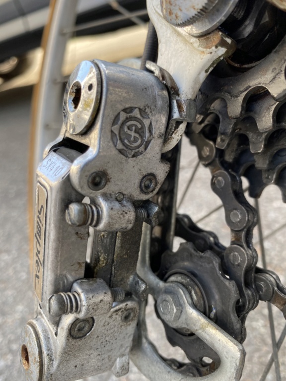

    Après ma présentation je vous présente mon 1 er vélo à restaurer ( restauration complète pour me faire la main )oui je sais il n en vaut pas la peine mométairement et je pourrais en trouver en meilleur état.mais bon moi je dois apprendre et lui ne mérite pas d être désossés et jeter dans un coin.
    Et la j aurais besoin de vous pour me conseiller, renseigner , diriger.vous avez pas trop le choix c est à cause de vous que j ai attrapé le virus.😊
    Triple plateau stronglight 32/52 ?
    Dérailleur simplex mais lesquels ?
    Freins CLB ?
    3 tube Reynolds 531
    Guidon AVA
    Je dois certainement me trompé mais je crois que c est un PR10 après lesquels ?? année 75 numéro indiqué sous cadre sur plaque métal 1686094
    Je part de zéro question matériel spécialisé pour démonter entièrement un vélo : j ai lu qu ´il fallait des extracteurs pour démontage plateau , boîtier et autre outils spécial pour démontage direction guidon et fourche et je doit en oublié.
    Pourriez vous m indiqué lesquel  il faut.il y a trop de dimensions filetage etc pour que je ne me trompe pas et vue l investissement que je doit effectuer pour débuter je préfère éviter dés achat par erreur.
    Bon je pense avoir résumé.

    C'est un modèle 76, et tu as fais un bon choix !
    Il est très bien ce vélo 🚲 ! suuper!
    Pour les clefs , il te faudra ;
    Du 8, 9 et 10 mixte pour tout se qui est frein .
    Pour les pedales clefs plate de 14 et 15 sur la même clef et une autre de 16 / 17 .
    Ensuite clef anglaise , une grosse Pour dévisser l'écrou du jeu de direction .
    Clef mixte de 12 pour le serrage de selle.
    Jeu de clefs BTR complet avec une 7 obligatoire.
    Extracteur de pédalier en diamètre 23.35 stronglight.
    Et voilà, tu as l'essentiel !
    Ah aussi , tenaille et pince multiprises et à bec long pour d'autres vélos.

    Je n'ai plus la structure du boîtier de pédalier du pr10 en tête même si cuvette fixe il y a, ne t'embête pas à la demonter si elle est en bon état et que tout va bien de ce côté. Attention lors du démontage si les billes ne sont pas dans des roulements en cage. A faire sur un vieux tapis a poils longs, ça évite de perdre des billes et petites pièces lors du demontage. Idem avec le jeu de direction. Mais de mémoire tout est en cage de base.

    Bonjour, j'aime beaucoup ces Peugeot course de la seconde moitié des années 70's, toujours très beaux.
    Pour démonter les cuvettes de la douille de direction tu peux te fabriquer cet outil proposé par Lefred11
    Sinon, de façon beaucoup moins académique mais assez efficace, je chasse les cuvettes en insérant un gros tournevis plat à l'intérieur du tube de direction que je coince sous le bord de la cuvette et je tapote avec un marteau en différents endroit de la cuvette et elle sort progressivement sans difficulté.
    Le circuit de ta chaîne autour des galets du dérailleur ne semble pas du tout conforme glousser

    Ton dérailleur avant c'est pour les peugeot de 1985 à 89, tes étriers c'est pas ceux la d'origine,  mais des MAFAC RACER
    comme sur ce vélo

    Alors pour le PR10, les pièces semble top, mais dommage de déshabiller ce Anquetil.
    A choisir je redonnerai un coup de jeune au Anquetil (tout Huret), malgré que les Peugeot blanc ont une classe folle.
