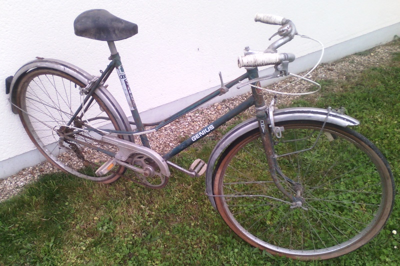

    le soleil a fait sont apparition et il était temps de finir le rafraîchissement du vintage de ma fille
    un vélo sans prétention : un genius , marque poitevine que j'ai découverte en même temps que ce vélo
    le voici a son arrivé
    genius 650 Img_2011

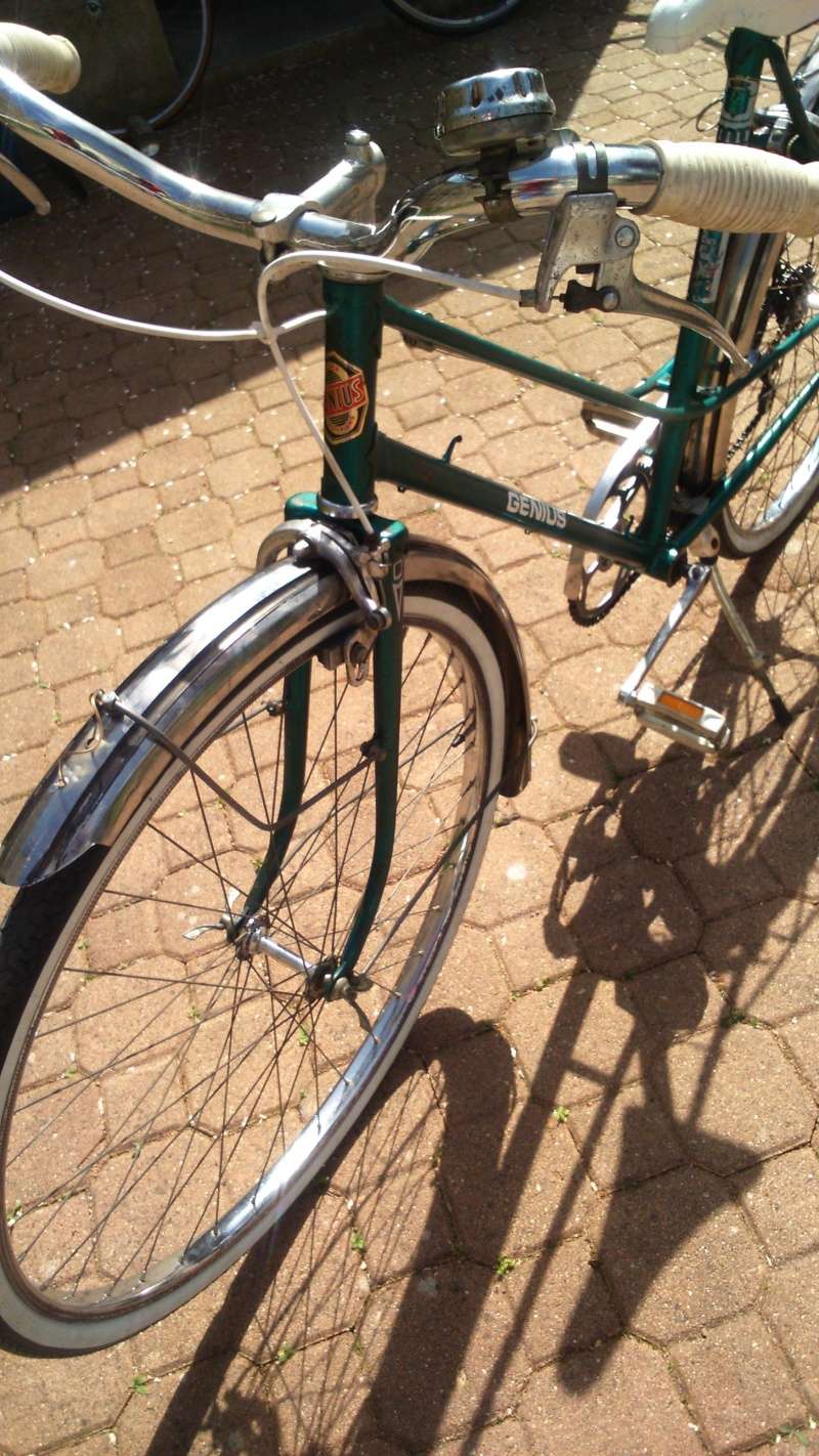

    et quelques photos de cette après midi :
    genius 650 Dsc_0316
    genius 650 Dsc_0317
    genius 650 Dsc_0318
    séance essai :
    genius 650 Dsc_0319
    seul souci,
    scratch  après avoir mis des pneus neuf michelin avec beaucoup de difficulté ( il semble un poil trop grand ).  l’arrière ne tient pas , il déjante pas content
    il faut que je mène mon enquête , a suivre ...

    Généralement, il y a trois hypothèses:
    - jante déformée (ça se corrige avec un étau et un peu de minutie)
    - hernie dans la chambre: la gonfler "à vide" pour vérifier
    - défaut de fabrication du pneu, essaie de le tordre pour voir si le flanc semble plus fin à l'endroit où ça déjante.
    Jolie restauration, au passage. Wink

    enfin fini !
    lumiere, sonnette, remplacement de la selle , sacoche ,pompe
    pret pour les vacances cheers
    genius 650 Img_2011
    genius 650 20150810
