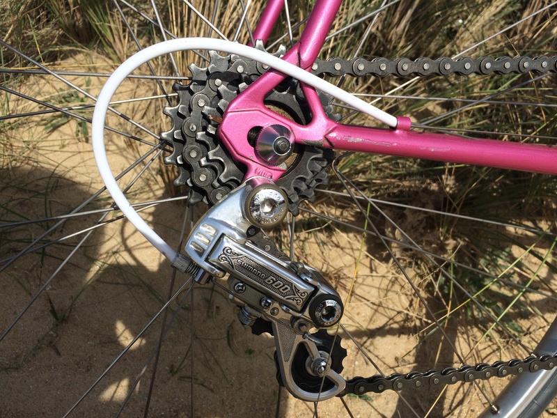

    Le trou de fixation du dérailleur arriere est filleté. Le Simplex qui l'équipait n'est donc pas d'origine puisqu'il se monte sans vissage sur le cadre.

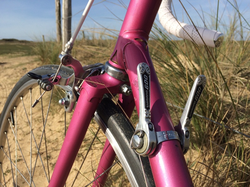

    Je l'ai rééquipé entièrement en tout Shimano Arabesque, choix motivé surtout  pour des raisons estétiques car le ne suis pas sur qu'un vélo  ai existe avec à la fois cette déco, tubes tout  Reynolds, et Shimano 600 Arabesque.  Le pédalier provient de sloubu salut! , les manettes de vitesse de  Major-Tom  C  salut!
    Il a bien existé un modèle Mont Faron en Shimano 600 mais il était en Colombus sur un des cataloques disponibles.

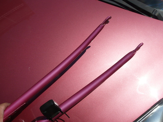

    Le cadre présente des traces de rouille sous la peinture. J'ai essayer en un point la solution d'une peinture auto venant de la Renault Twingo.  Les craintes de Patrick Pinault sur un autre fil étaient bien fondées. Le rose Renault est moins métalisé et plus sombre que le rose du Mercier dommage . J'ai bien essayé de rajouter du blanc mais du coup la couleur est bien trop terne.  Mais j'ai remarqué un jour une Suzuki Alto d'un rose bien proche . Repeindre un vélo en " Suzuki Fortune Rose" est peut etre une solution pour une restauration d'un Mercier rose avec peinture intégrale. Voici ce que ça donne , pris sur le capot d'une voiture garée dans la rue.  Les effets reflets sont un peut plus accentués  avec la peinture de la voiture mais en réel les couleurs sont vraiment trés proches, et l'aspect métal bien présent.

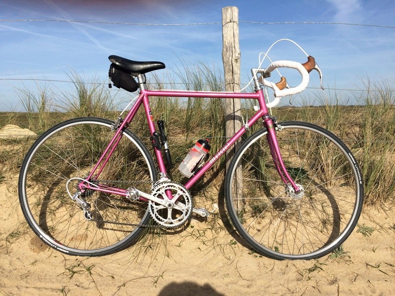

    Voici le vélo  aprés remontage,

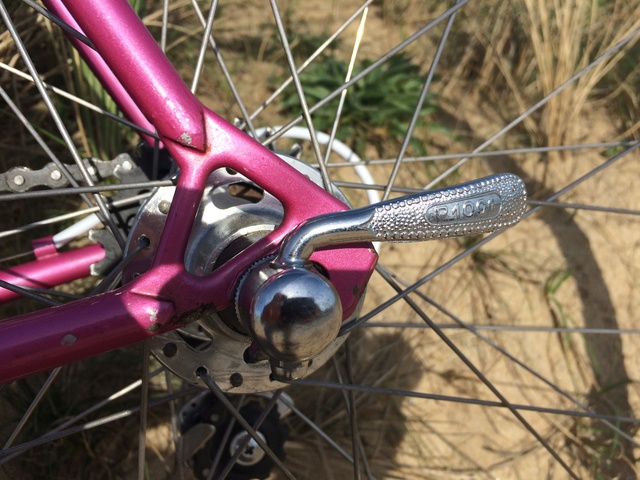

    Patte Vitus

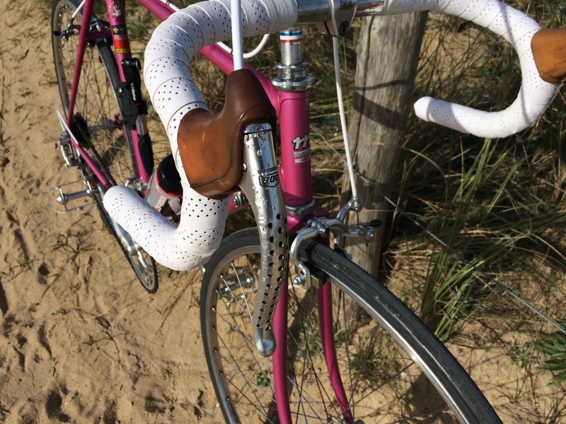

    Le cintre est peut ete d'origine. J'ai changé la potence pour une plus courte mais dans la meme marque

    Il y a pas mal d'endroits ou ça cloque à cause de la rouille sous la peinture. Le problème c'est que la peinture métallisée appliquée localement au pinceau de rends pas les mêmes reflets que la peinture d'origine. Il faut je pense l'appliquer à la bombe ou au pistolet ce qui n'es pas adapté aux toutes petites surfaces.

    y'a pas à dire, le Mercier rose, c'est un standard qui est toujours joli. Le choix du groupe lui correspond bien, bravo

    Il est magnifique avec la guido blanche

    il faut savoir que chez SIMPLEX le SLJ 4400 ou 6600 pouvais être invariablement équipé d'une visse filetée se visant directement dans le cadre comme pouvant etre équipé d'une visse rapportée se vissant par l'arrière de la patte et se vissant dans le dérailleur par un trou borgne ..... et cela aussi bien sur peugeot , gitane , mercier et d'autres !
    mais le choix du 600 est trés conseillé pour ce modèle ! respect! bravo!
    il date de 1980-81 car le 531 en 1981 passe sur des fourches intégrales chromées héhéhé!

    Bon, j'étais ignare de ce possible montage des Simplex SLJ4000 et 6600 sur les vis filetées. Ca ouvre d'autres possibilités. gloups

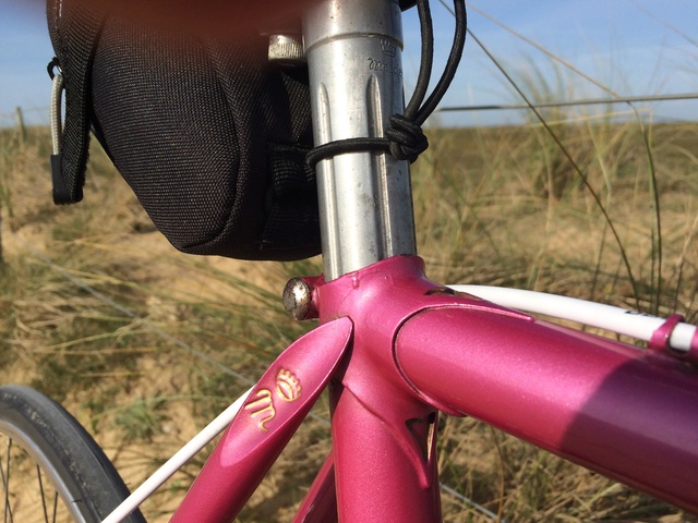

    La similiture avec les modèle Aravis/Mont Faron de Patrick est trés forte. La seule différence serait la déco mais il facile d'imaginer que ces modèles aient survécu l'année suivante à cette évolution. Le M de Mercier sur l'extrémité supérieur du hauban en creux est peut etre une indication utile pour déterminer l'année. Je n'en ai pas trouvé sur la toile.
