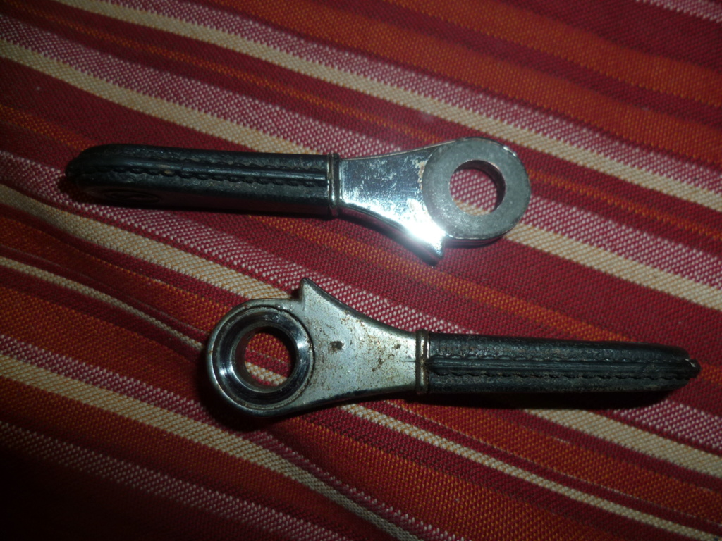

    Bon bref, je suis de retour dès ce matin sur le PR10. Je remonte les manettes simplex, et comme j'ai fait un peu de rangement ces derniers jours j'ai retrouvé le papillon de remplacement en moins de temps qu'il ne faut pour le dire. Bon c'est un peu rouillé, mais ca à l'air encore fonctionnel.
    PR10 "fonds de tiroirs" - Page 2 P1090123
    Je pensais que j'avais déjà nettoyé et viré un peu d'oxydes mais rien qu'en frottant avec un chiffon même pas très propre je me rends compte que j'avais encore touché à rien. Témoin, la différence d'aspect entre ces deux manettes en moins de trois minute d'astiquage de l'une :
    PR10 "fonds de tiroirs" - Page 2 P1090124
    La journée peut commencer. Vinaigre blanc et musique récurante récurrente :

    Merci papa! Il est probable que je le fasse aussi surtout pour la beauté du geste car (toujours au bureau...) j'ai aussi un superbe collier de manettes tout alu, pas conformes catalogue mais teeelllement plus légères et pas si brillantes que ça grâce à une petite couche de patine que je vais leur préserver (mais attention, elles sont propres hein).
