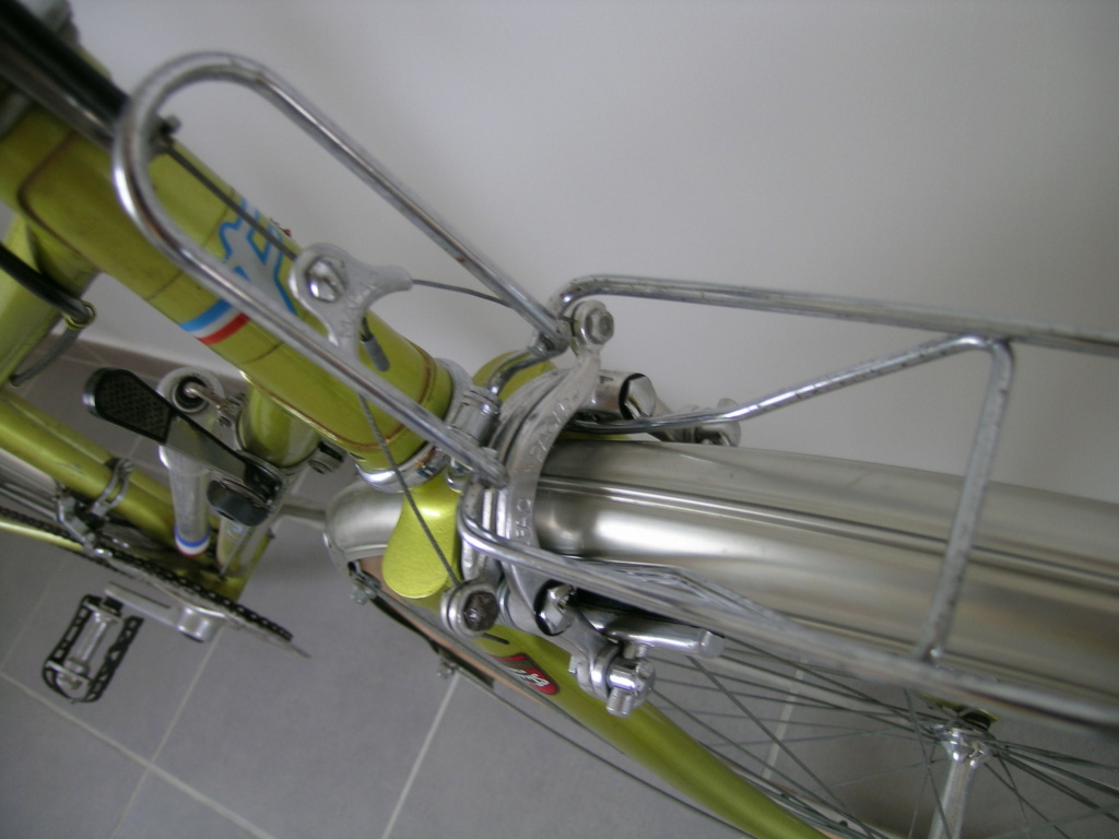

    j'aime beaucoup l'avant avec ce p'tit porte-paquet bien rigide !
    les MAFAC RACER sont, je trouve, un poil trop long car il faut incliner les patins vers le haut pour attraper pleinement la flasque.
    (depuis j'ai ajusté le réglage après la photo)

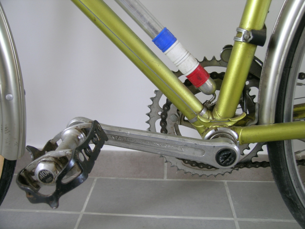

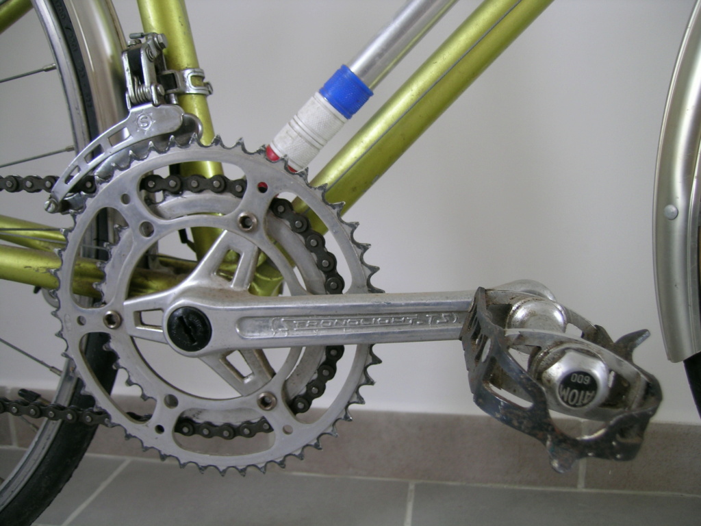

    Pédalier STRONLIGHT TS en 48-36 (manivelles en 170)
    Très chouettes pédales ATOM 600  du 09-1977

    On n'a pas trop roulé avec encore mais sa légèreté invite à tracer !!
    A bien y réfléchir je serais tenter de changer ces "gros "MAFAC" par des tirages latéraux plus fins, comme des p'tits CLB de compétition....mais bon, c'est p'être une pensée "hérétique"  héhéhé! FAURE - cadre femme - année 1979 (à confirmer) S-l16011

    Je ne sais pas si c'est hérétique, et ce n'est pas un critère primordial à mon sens Wink
    Par contre, si ton vélo est construit comme les motobec, il te faut un étrier long à l'arrière (genre mafac raid), et un "normal" à l'avant.
    Mais vu sa petite taille et ton pb actuel à l'avant, peut-être qu'un "normal" à l'arrière et un "court" à l'avant iraient (comme on peut trouver en mafac "comp").
    J'avais aperçu un tableau quelque part ici avec les dimensions des principaux mafac... instructif !... mais où est-il?...

    Je laisserais les MAFAC qui lui vont si bien, même si c'est un peu "juste" à l'avant. Je me suis fait de gros noeuds dans la tête sur deux vélos qui nécessitaint d'incliner le porte-patin en bout de course comme ça (l'un à l'avant, l'autre à l'arrière). Finalement, ça ne posait pas de vrai problème.

    Quant aux MAFAC effectivement, j'ai remarqué que le porte-paquet est super bien dessiné pour "épouser" les MAFAC et donc je m'tâte . scratch

    Voici la modification du poste de pilotage, car le guidon était trop prés.
    - Mis un guidon plus ample car la Miss n'est pas (encore) adepte d'une position course.
    - Commande de dérailleur arr au guidon avec ce que j'ai trouvé de "compatible" sous la main (manette 7 vitesses dont la première est hors course)
    - Roue libre arr changée pour une 6 vitesses (une 7 ne passait pas)
    - changement de la chaine pour une 7 mm de large
    - Changement du dérailleur par un SHIMANO TOURNEY pour une compatibilité d'indexation.
    Petit tour en images......
    - J'ai donc changé la potence pour une plus longue.
    FAURE - cadre femme - année 1979 (à confirmer) Dscn9212
    Je lui trouve une allure sympa avec ce grand guidon et ce dérailleur arr noir.
    FAURE - cadre femme - année 1979 (à confirmer) Dscn9211
    Je trouve cette commande SHIMANO grise élégante. (il y avait encore la pellicule de protection du cadran qu'il a fallut gratter car toute sèche)
    Et donc les vitesses vont de 2 à 7 puis que la K7 est en 6.
    FAURE - cadre femme - année 1979 (à confirmer) Dscn9210
    Les colliers de frein CLB d'origine étant un poil trop grand en rapport avec le tube de guidon, j'ai intercalé un bout de chambre à air.
    J'ai aussi changé les poignées (d'occase) de guidon pour des plus souples et adaptées au diamètre du guidon.
    FAURE - cadre femme - année 1979 (à confirmer) Dscn9214
    Le Tourney que j'ai du "re-ajuster" pour qu'il plaque bien contre la patte de dérailleur et que la vis de buté soit bien en appuis sur la buté du cadre.
    J'ai limé le tube" dans lequel passe la vis de serrage au cadre(je n'sais pas si c'est bien clair pour vous....?)
    FAURE - cadre femme - année 1979 (à confirmer) Dscn9213
    La deuxième modification concerne ce plat qui maintien la vis "d'assiette" (quel est le bon terme ???) car au passage d'un pignon à l'autre la chaine avait tendance à accrocher bout de métal dont la tranche a reçu une couche d'anti-rouille après rabotage.
    FAURE - cadre femme - année 1979 (à confirmer) Dscn9217
    FAURE - cadre femme - année 1979 (à confirmer) Dscn9216
    FAURE - cadre femme - année 1979 (à confirmer) Dscn9215
    et puis pour finir, le p'tit détail dont je suis fier et que je vous partage avec plaisir, c'est cet arrêt de gaine qui conserve une partie de la manette SIMPLEX.
    Alors c'est de l'impro-bidouillage avec tout le stock de p'tites pièces que j'ai trié en bonne partie .
    FAURE - cadre femme - année 1979 (à confirmer) Dscn9220
    J'ai juste eu l'idée de mettre une entretoise en plastoc que j'ai limé en demi-rond sur un bord pour le passage de la gaine et son arrêt.
    FAURE - cadre femme - année 1979 (à confirmer) Dscn9219
    Le tout serré par ce cher p'tit boulon papillon SIMPLEX avec sa rondelle de répartition d'effort.
    Cette entretoise provient des fixations d'amortisseurs ARR qu'on trouve sur les vélos bas de gamme pour les gamins (des vélos super lourds !!!)
    FAURE - cadre femme - année 1979 (à confirmer) Dscn9218
